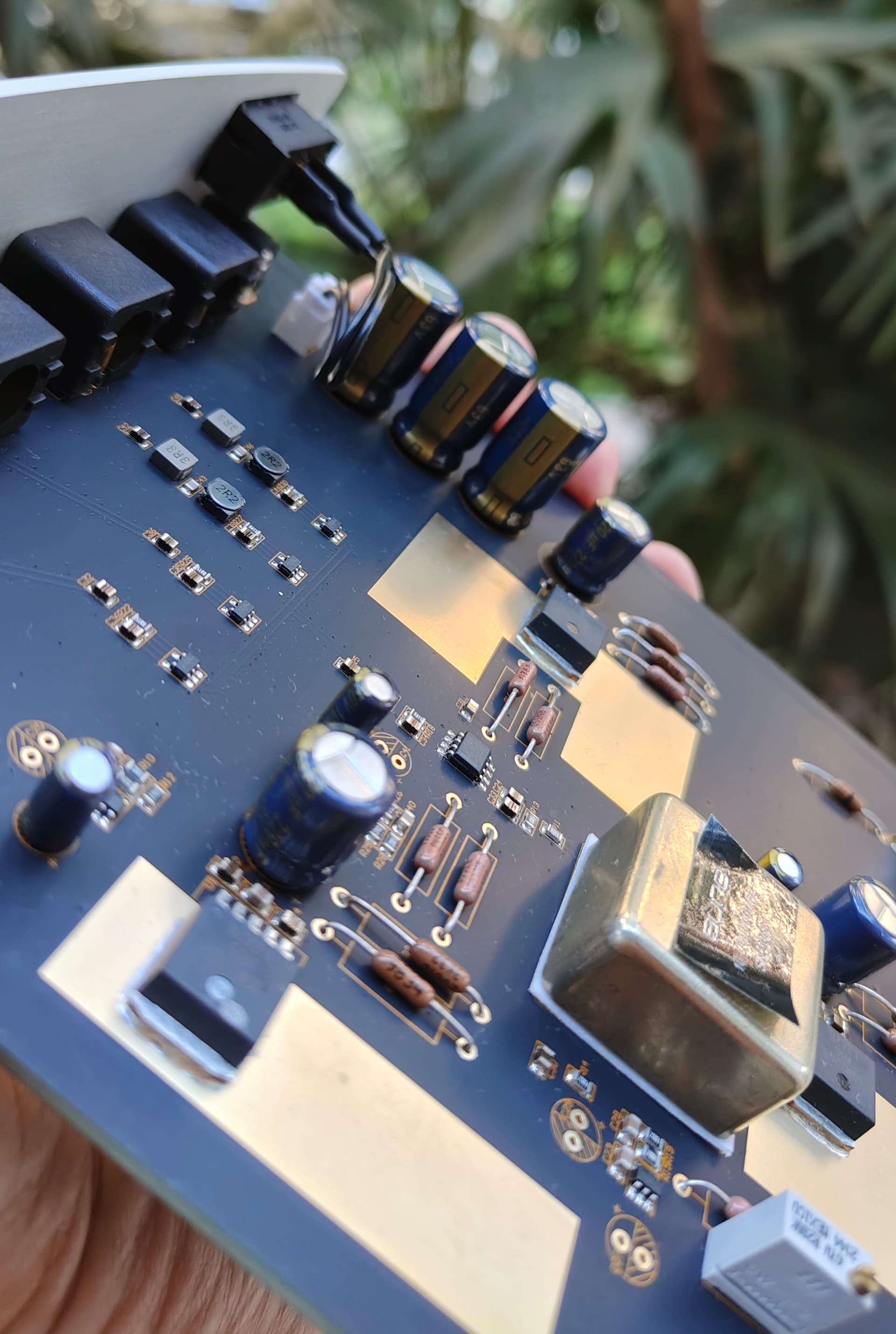

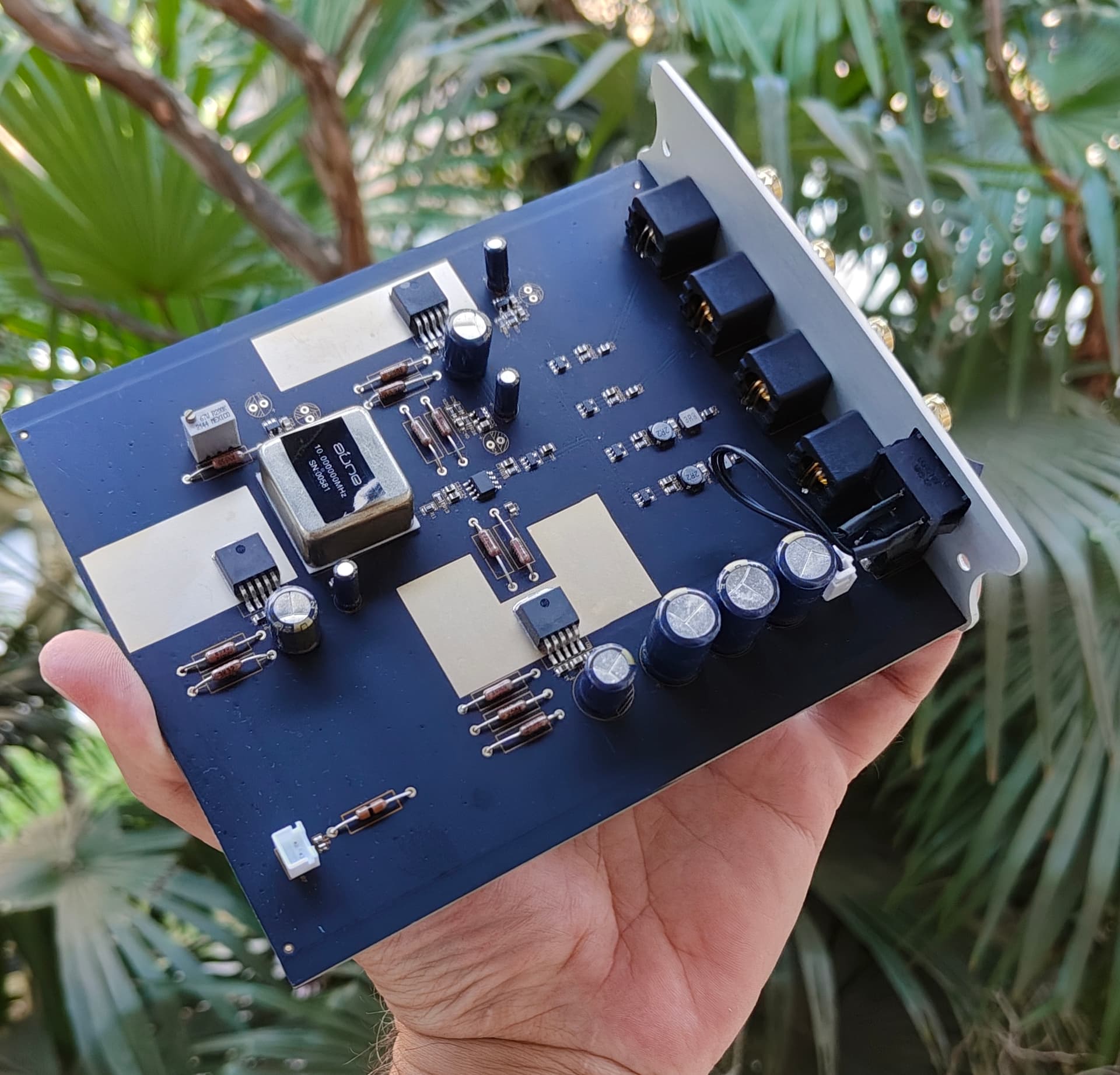

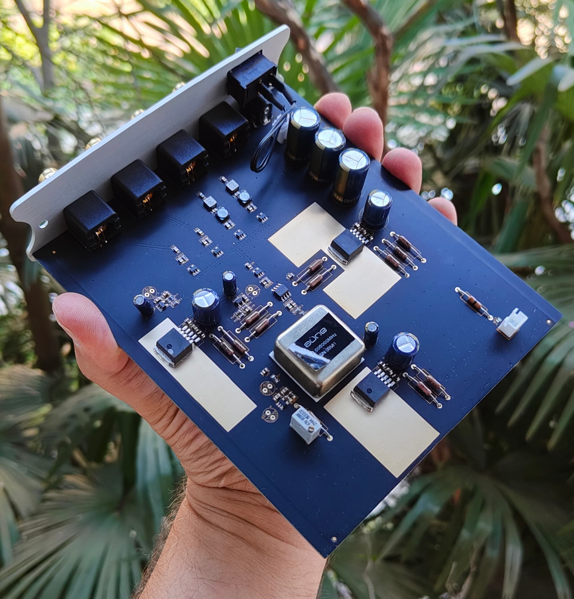

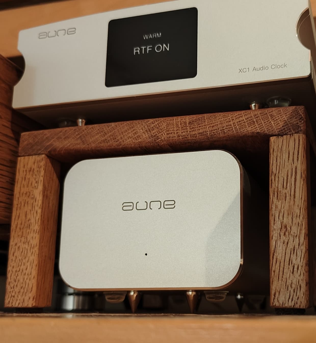

Aune XC1 внутри:
Делать было нечего, прикрутил рога к часам и блоку питания :rofl:
К электролитам в параллель 0,1мкф MKS поставить или заменить на OsCon, и ещё очень смущают эти странные резисторы типа под Dale…
Сделано норм. Только синус выходы сформированы после квадрата, а он всегда, внутри генератора, после синуса. Тут квадрат однозначно будет лучше синуса.
Ну это так и есть, и в XC1, и SC1.
Но, справедливости ради, в LHY OCK-2S, на мой вкус, квадрат тоже лучше синуса.
Подтверждаю :ok_hand: ( а так же и в OCK-2 и OCK-1 ).
Зачем?
Странный вопрос, чтобы стало слышно все плюсы внешнего клока,
Допаивать прямо на электролит я бы не стал - так можно хуже сделать, а посадочных мест на плате нету…
Через резистор - кмк нормальный план
Тогда уж через бусину.
Да, квадрат пользую. Приподнял этикетку от клока, думал может модель написана, но нет, секрет :man_shrugging: Так сделано топ, и корпус, и пайка, и сборка. Впрочем, у Aune всегда так. По крайней мере, владел несколькими Аюнами и смотрел как внутри, везде культурно было, молодцы они :+1:

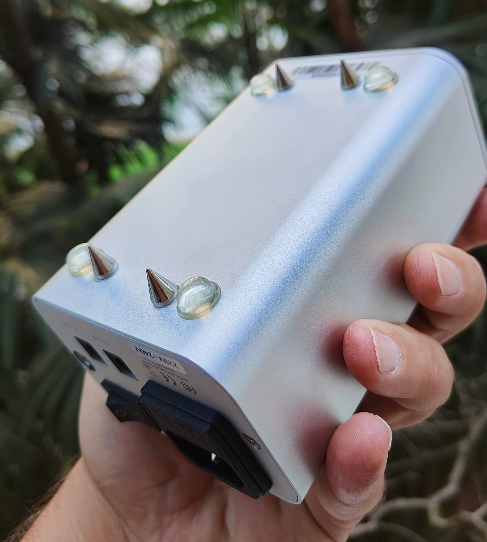

Вот тут блок питания аюновский внутри.
Я держал в руках этот бп в разобранном виде, видел всё.
