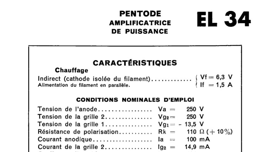

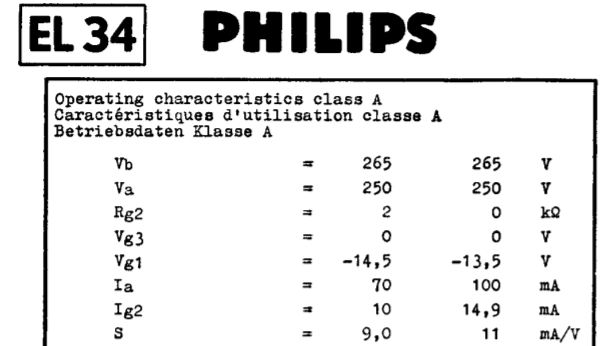

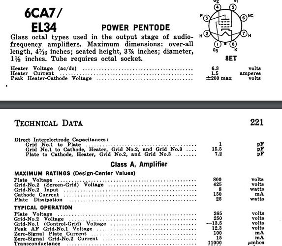

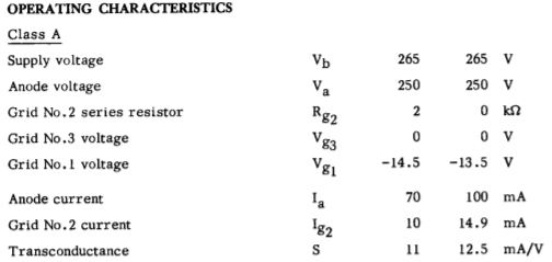

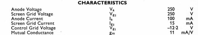

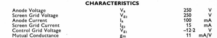

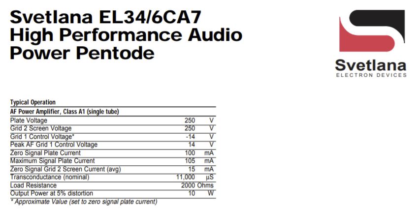

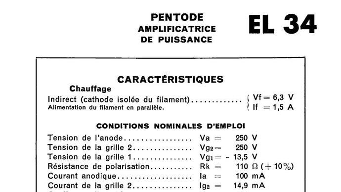

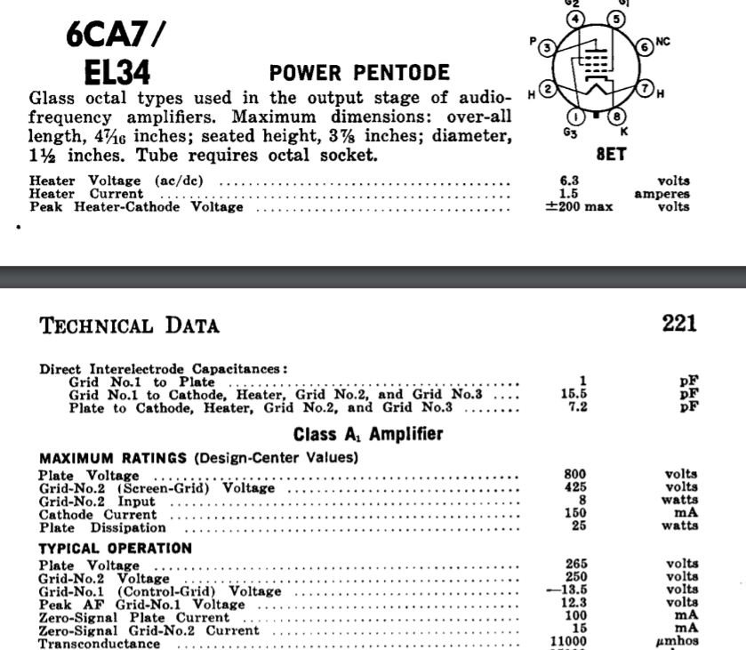

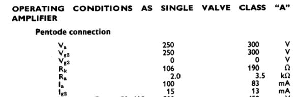

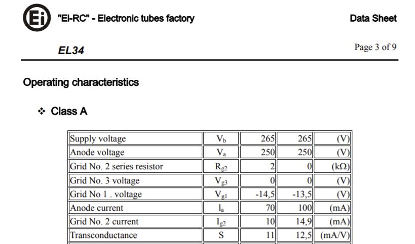

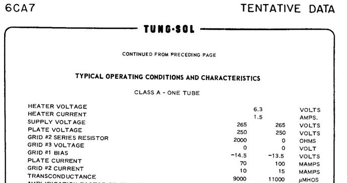

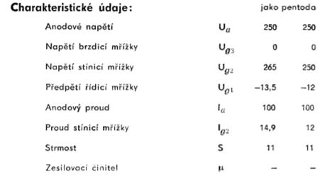

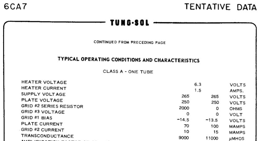

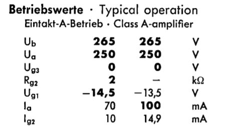

При выборе 34-к нужно иметь в виду то обстоятельство, что у ламп EL34 напряжение смещения разные производители делают от -10 В до -16,5 В, т.ч. результат по звучанию вы можете получить ну оочень сильно отличающийся от того, что запроектировал производитель усилителя.

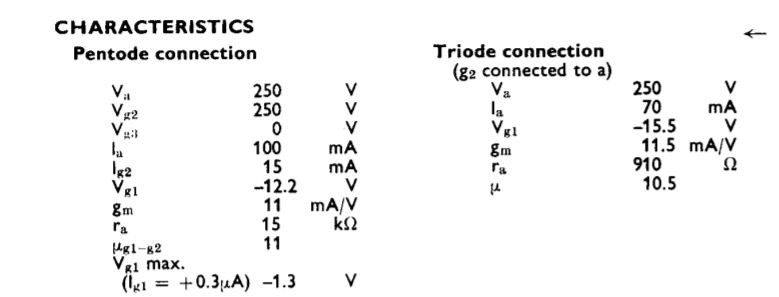

Для информации: у новодельных Муллард напряжение смещения аналогично историческим -12,2 В.
Philips
Philips_2
telefunken
tesla

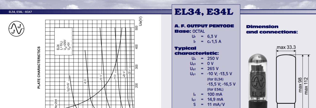

https://www.jj-electronic.com/images/stories/product/power_tubes/pdf/el34_e34l.pdf
Да, я привел выше
на RFT не нашел(
У Мулларда еще и такое есть:
mullard_авто
автосмещение
