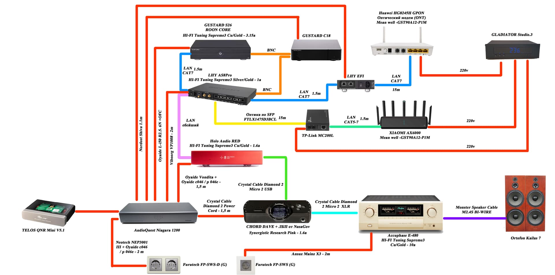

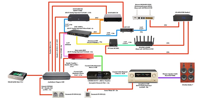

Вот моя будущая схема, сейчас не хватает только Клока, LHY EFI и Telos.

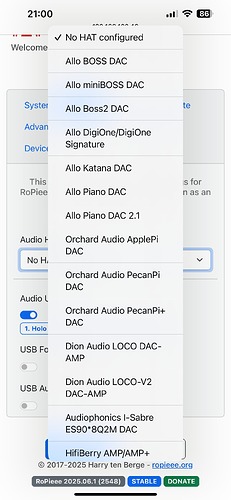

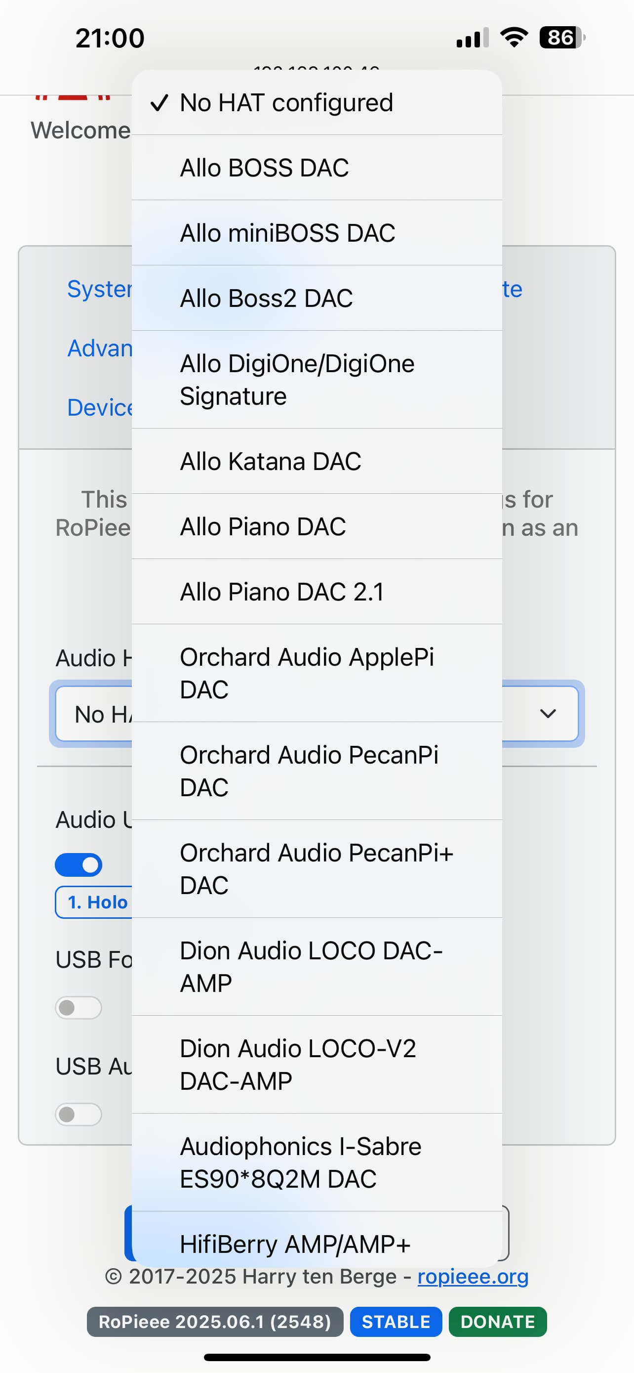

Кто может подсказать что такое Audio HAT в прошивке Ropieee ?
ЦАП у меня Chord Dave подключенный по USB.
HAT - шляпа, плата, которая ставится на малинку. Если малинка по усб, то шляпы как бы нет. Как там в красном устроено точного понятия нет. Думаю там с ПИ то же выход УСБ задействован, тк на плате виден чип XMOS.
