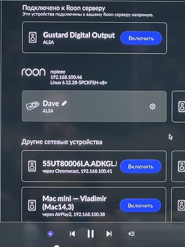

Поставил, всё играет, но не пойму есть ли у Ropiee веб морда ?
Кто может подсказать обьяснить?
В roon видно что это ropiee и подключённый к RED - Цап Dave
По адресу 100.46 ничего не показывает?
