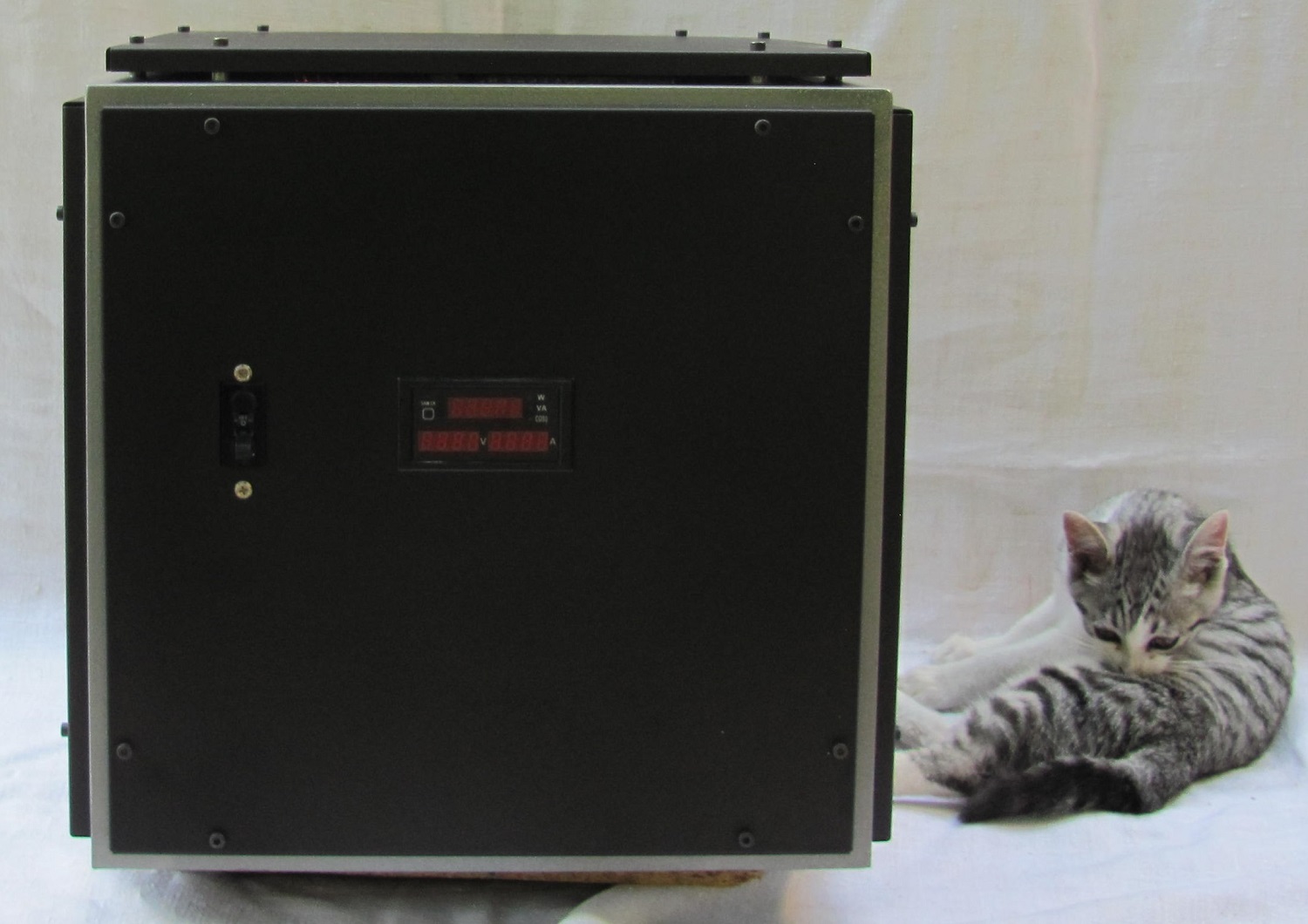

Долговременная выходная мощность трансформатора – 3000VA.

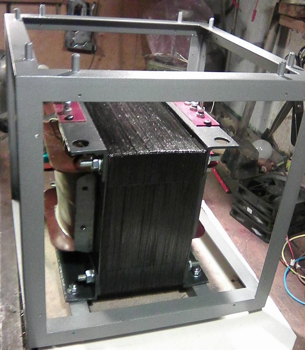

Сам трансформатор весит 58 килограмм, вес всего устройства около 75 килограмм.
Габариты – 380х380х380мм
Cебестоимость (собственно материалы и сторонние услуги) – 368$
Сколько изготовитель взял сверху, я не знаю.

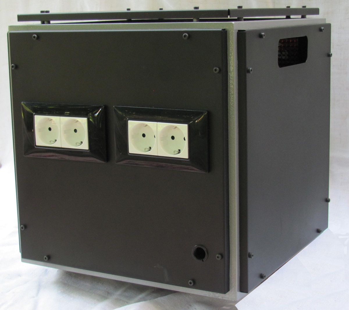

На выходных розетках есть заземление?

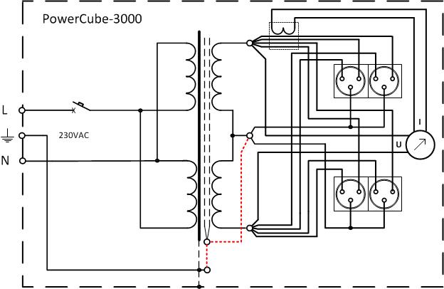

sch
Я правильно читаю что средняя точка вторички подключена к экрану и заземлению? Контакт показан пунктиром.
Актуальный вопрос.
Я не знаю деталей, ребята. Схему выкладывал изготовитель.
А можете мультиметром промерить?

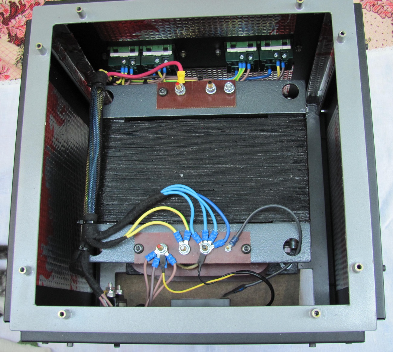

Конструктивно трансформатор реализован на Ш-образном сердечнике (индукция ≈0.9Т). Обмотки секционированы (для уменьшения индуктивности рассеяния), вторичная сторона сделана симметричной, и средняя точка используется как виртуальная земля вторичной стороны. Вторичная обмотка защищена системой экранов. Трансформатор отключается от сети автоматическим выключателем. На выходе установлены четыре розетки подключенные звездой. В корпус интегрирован измеритель, позволяющий контролировать выходное напряжение и параметры нагрузки – ток, активную и реактивную мощность. Все соединения в устройстве разъемные, поэтому есть возможность выбора оптимального подключения экранов и виртуальной земли.
