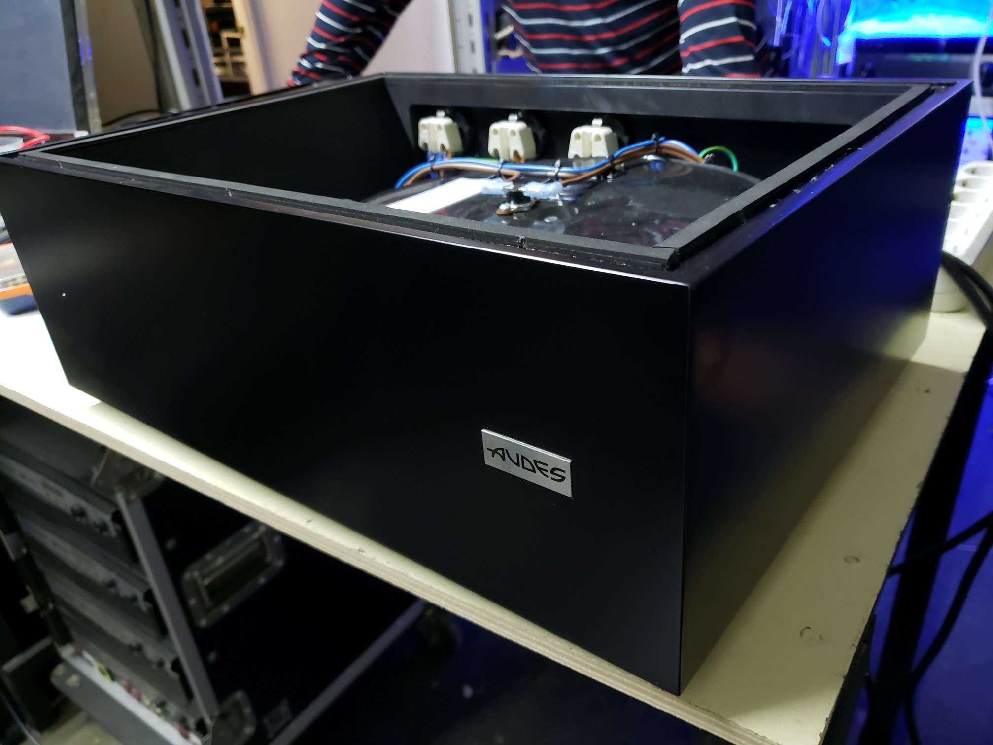

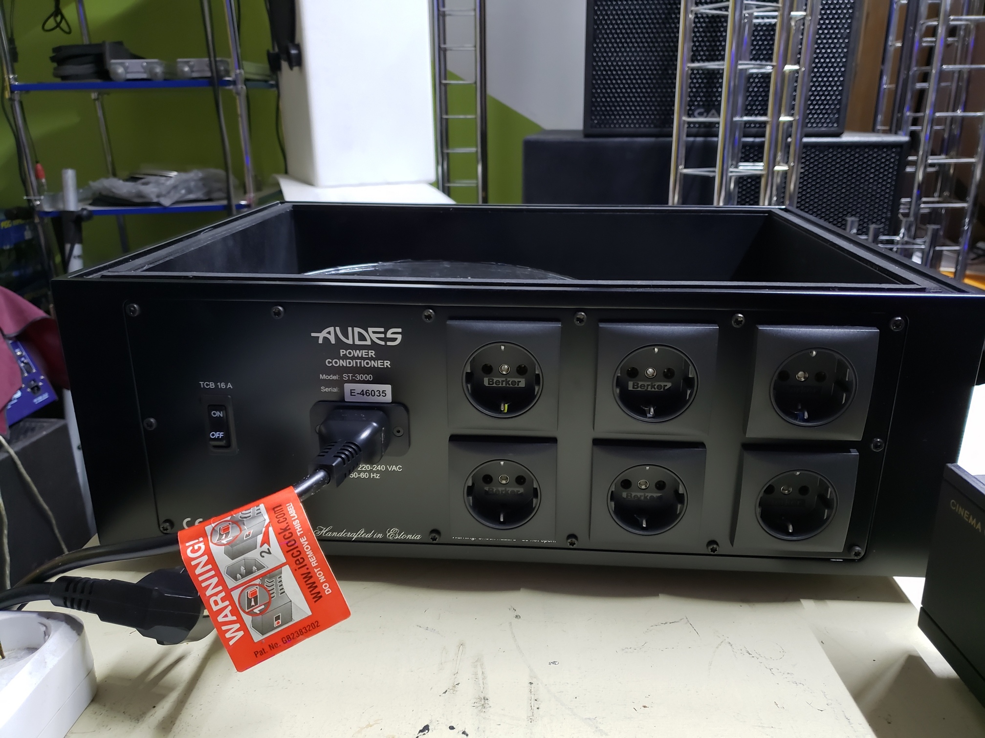

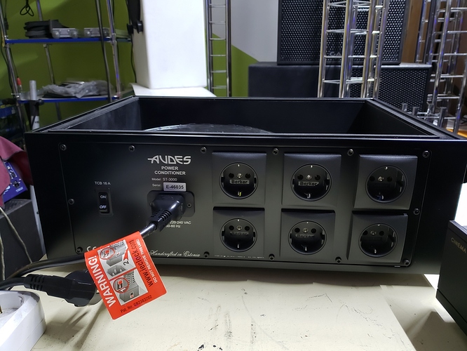

Кондиционер AUDES ST 3000 — вскрытие показало

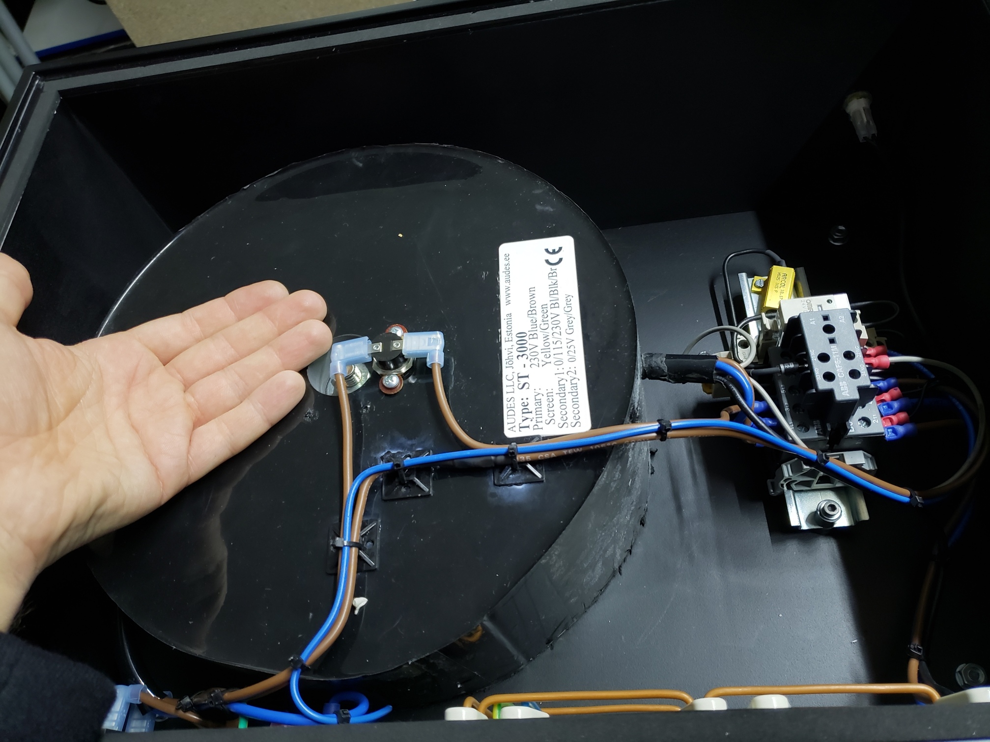

Послушали , а вся кака ведь из сети лезет все так же., открыли крышку и все поняли…
Обычный транс и все.
Понту много , на деле ничего нет.
Это не фильтр вообще, пустышка.
Смотрите .

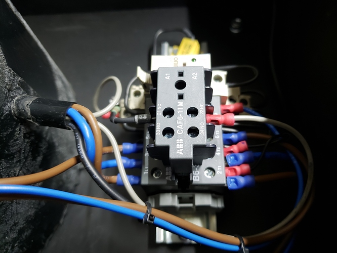

Внутри ничего нет , просто обычный трансформатор но дорого.

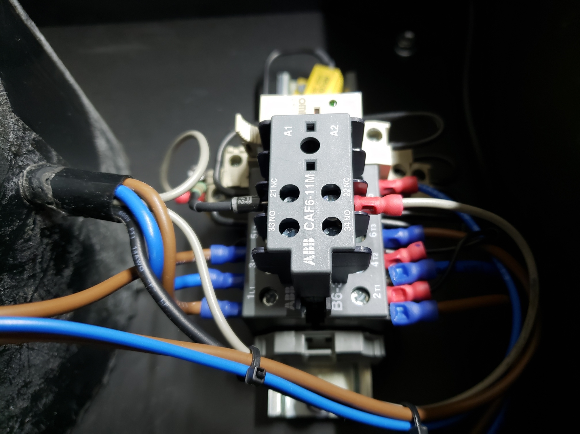

И магнитный пускатель.
И никакой аудиофильской или реальной технологии фильтрации, вообще ничего нет. И гадость вся проходит.
То есть тупо развязка и все.

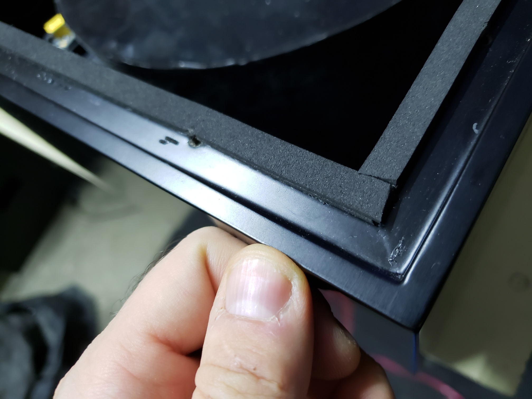

Корпус весь из прес картона сделан !!! или какой то фанеры дешевой …
Но скорее картон !

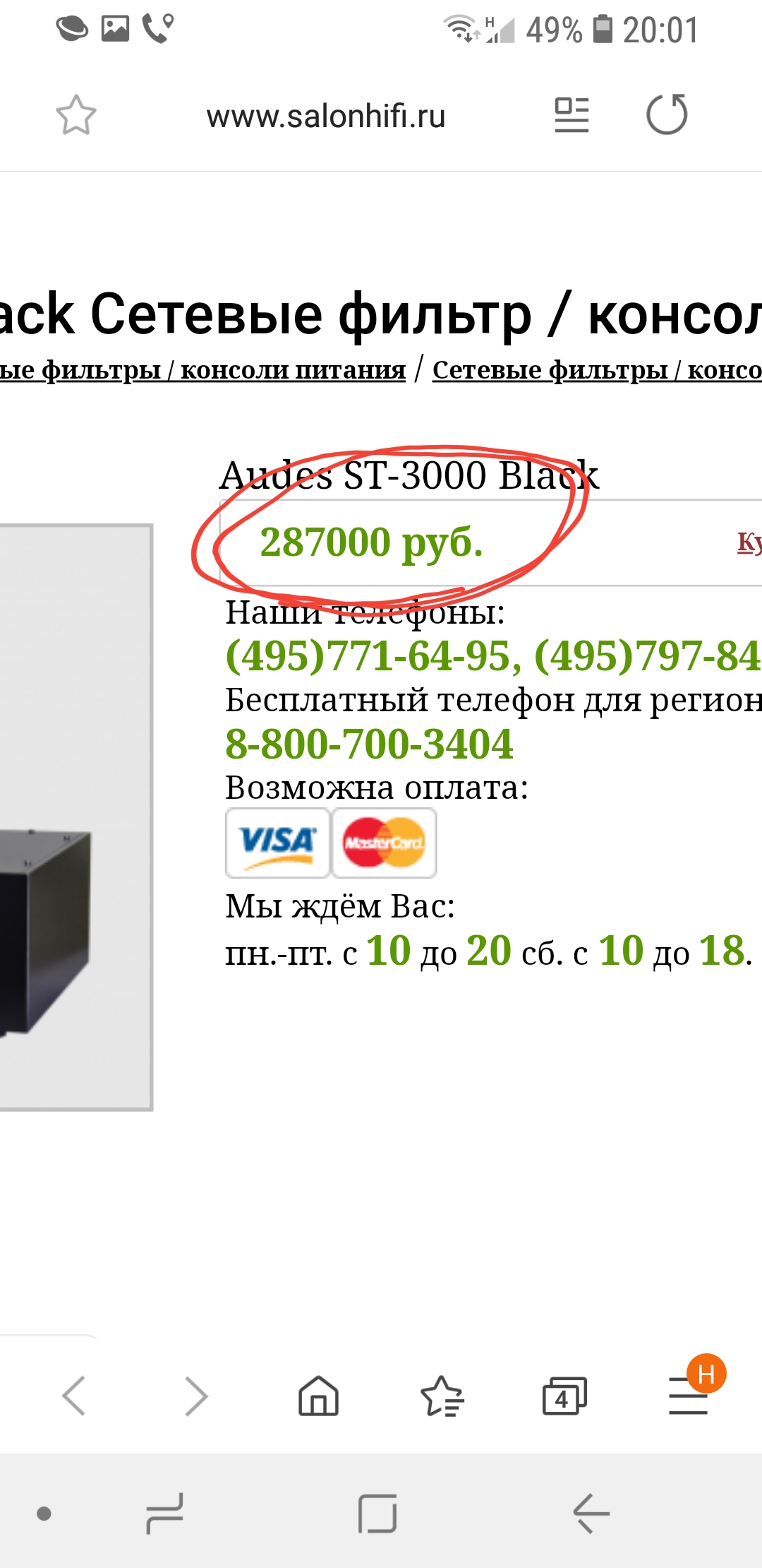

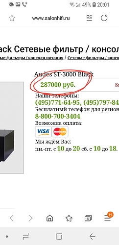

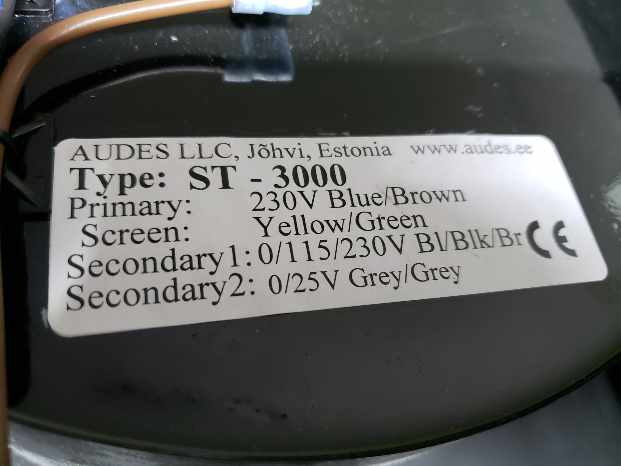

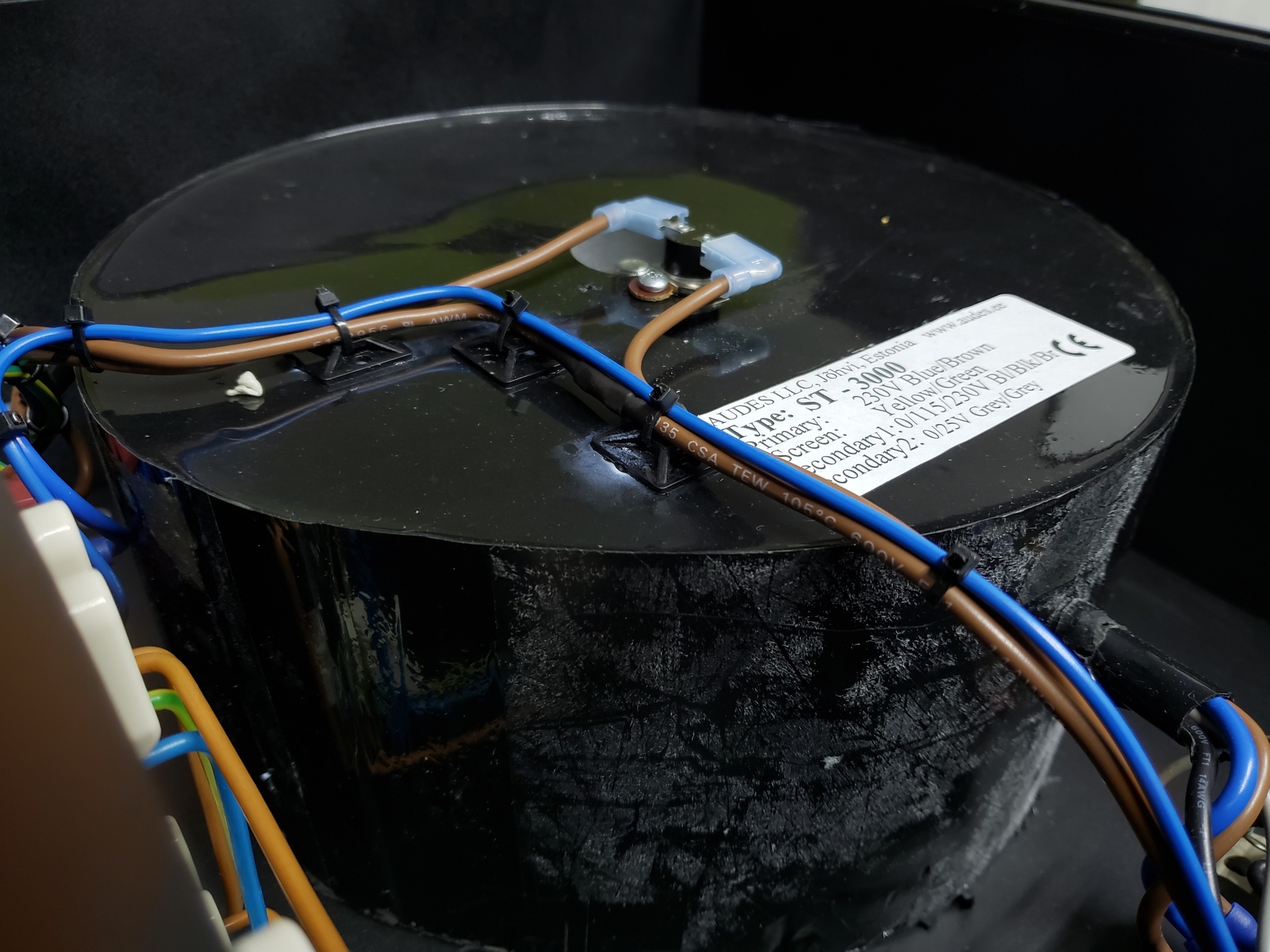

Транс всеже разделительный с экраном, судя по всему. Так что, что-то он таки фильтрует. А сколькр это стоит?
Транс на 3 киловатта?
графики!!, осциллы!! давай :grin:
помеха на входе, помеха на выходе
расковыряй ножом :flushed:
Это обычный транс. И там экран у транса до лампочки.
То есть это обычный транс на 3000 вт залитый черную штуку и ВСЕ.
В корпусе из фанеры или просто картона.
Тут нет ничего…
Фильтрующие свойства отсутствуют вообще. Проверено шумомером сети “Ентек” .
Все пролазит.
Завтра ковырну корпус скажу из чего он.
Корпус особенно впечатлил !

А многие на “Русич” баллоны катят))). При средней цене в 30 тр…

Российским солдатам в Балканскую войну прохиндеи подметки для сапог делали из картона. На один марш-бросок. А тут какой-то корпус. Током зато не бьет. Под воду только не надо его.
Трансформатор это и есть лучший фильтр.
Любые т.н. “аудиофильные фильтры” звук только портят, убивают динамику и телесность.
А вот полноценный трансформатор с гальванической развязкой от сети чистит все ВЧ помехи (т.к. является естественным ФНЧ), улучшает форму синусоиды,убирает постоянную составляющую…
В общем, именно трансформатор это наилучший вариант.
Я слушал аудесовские, они хороши!
Единственный на мой взгляд недостаток то, что это ТОР. На EI все же получше. Но - больше по размеру и дороже.
Шутите , я завтра покажу скрины )
Там в сети синус кривой с вч составляюшей и выбросами , все это прошло транс от входа до выхода и не изменилось вообще.
