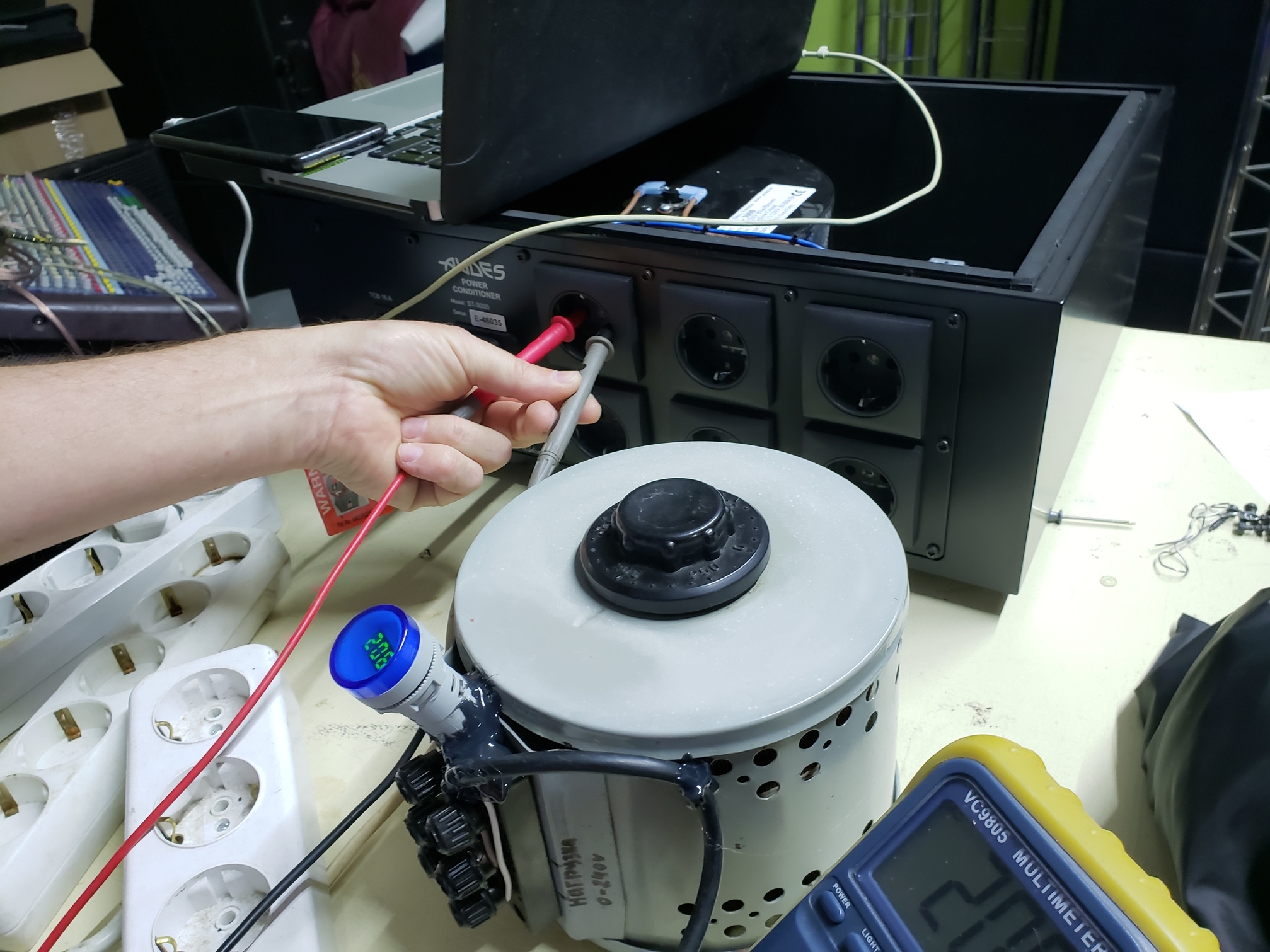

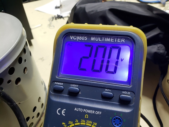

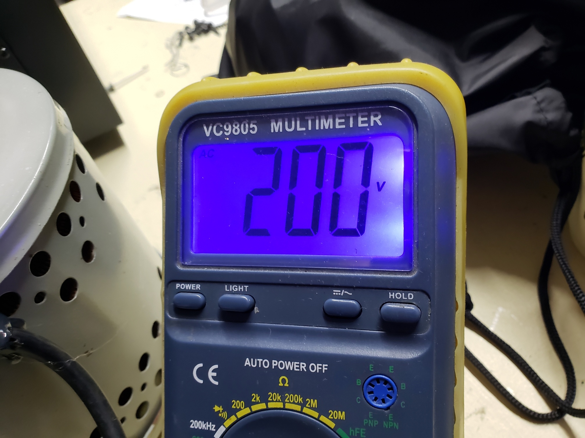

200 вольт на входе.
И 200 на выходе.

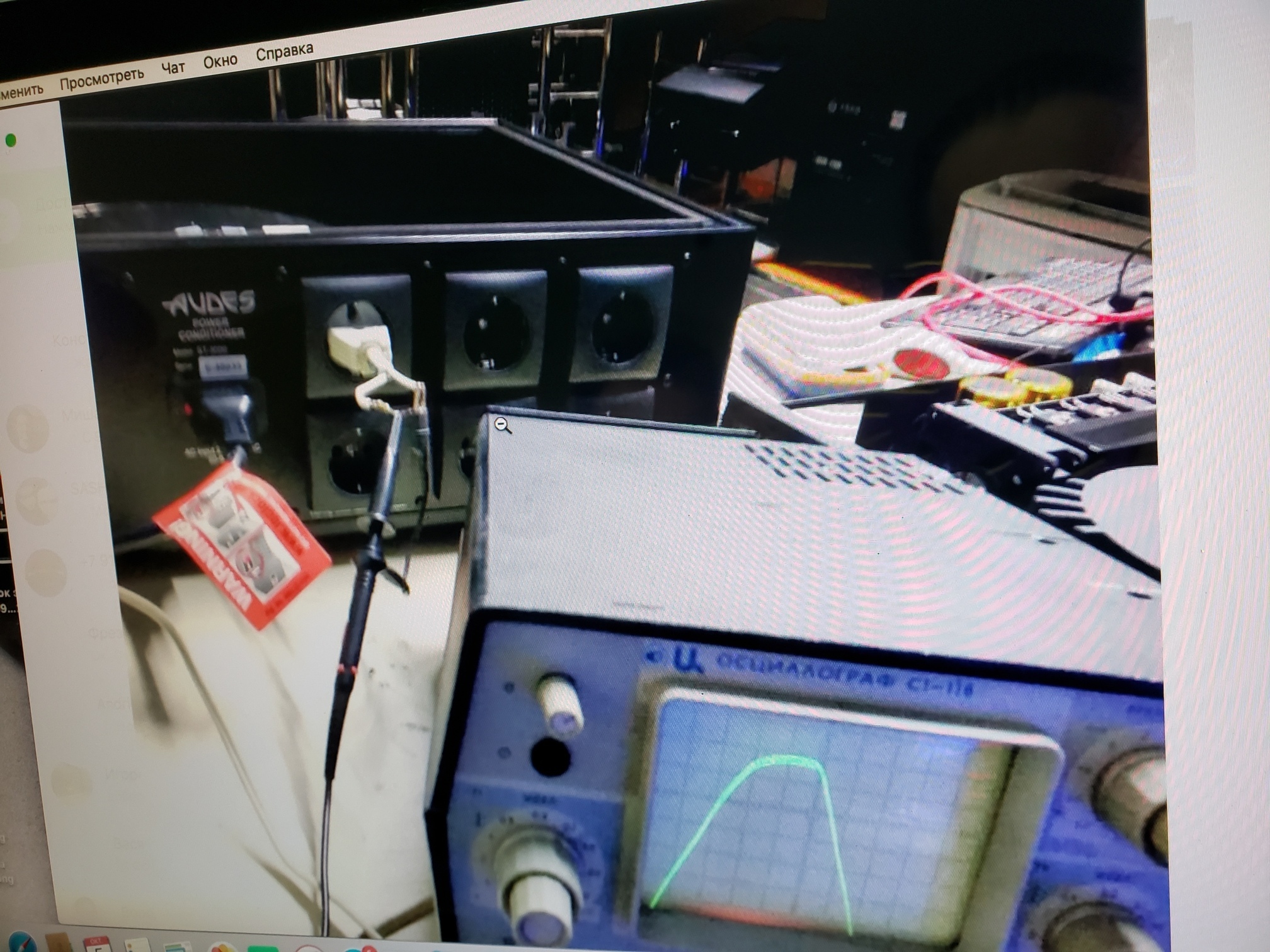

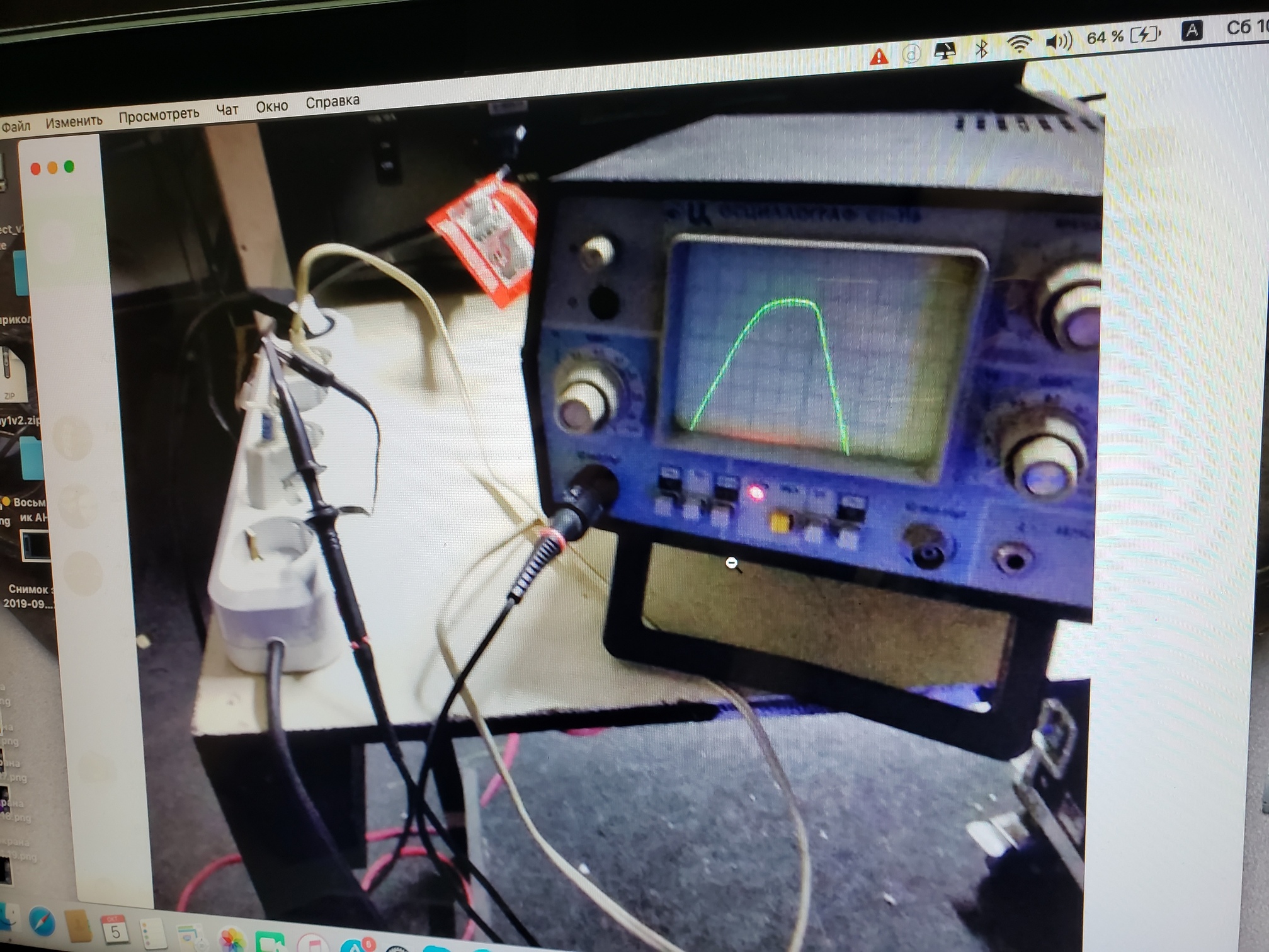

При этом кривой синус даем на вход , на выходе то же самое.
Вход.
Выход.
