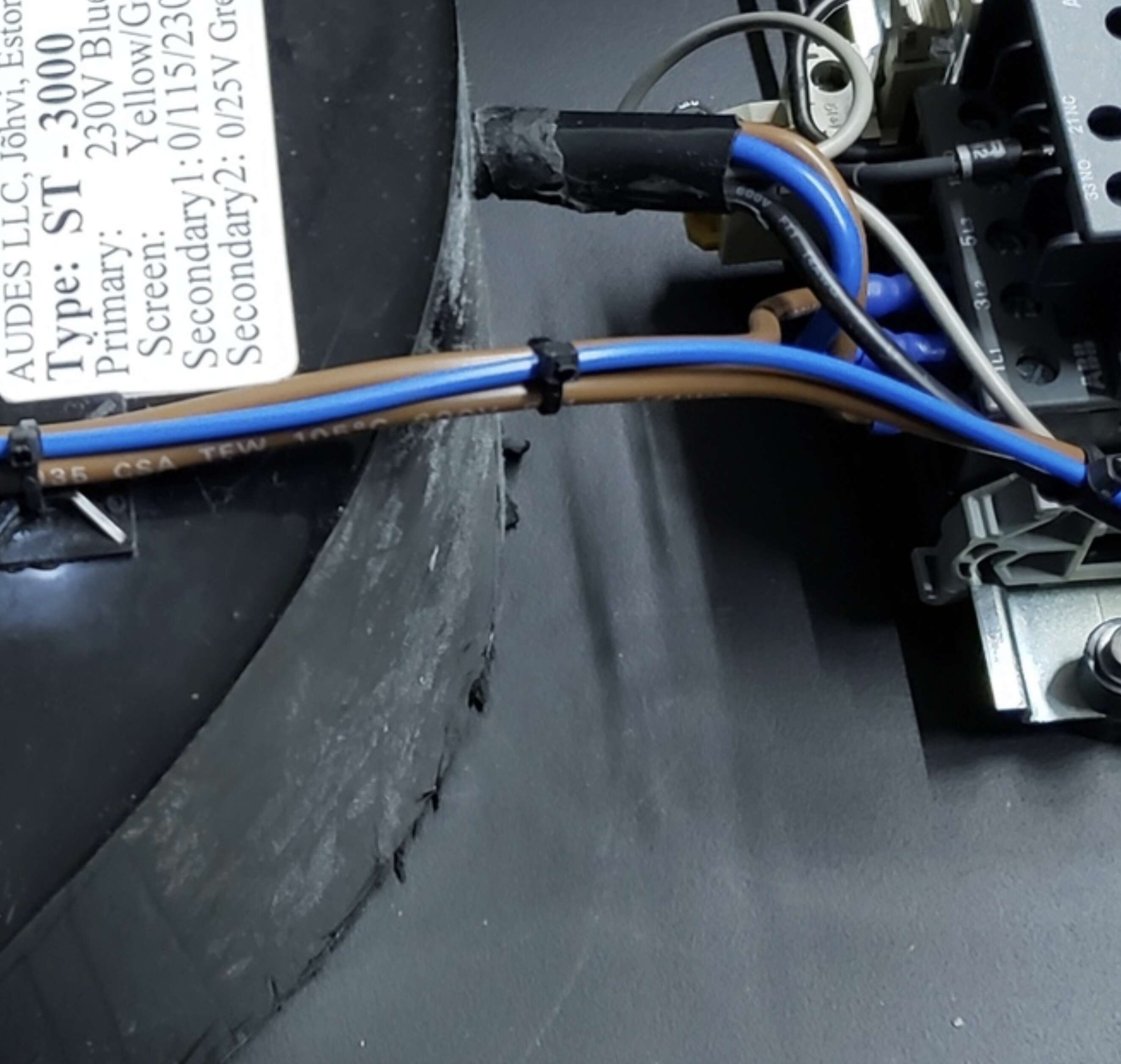

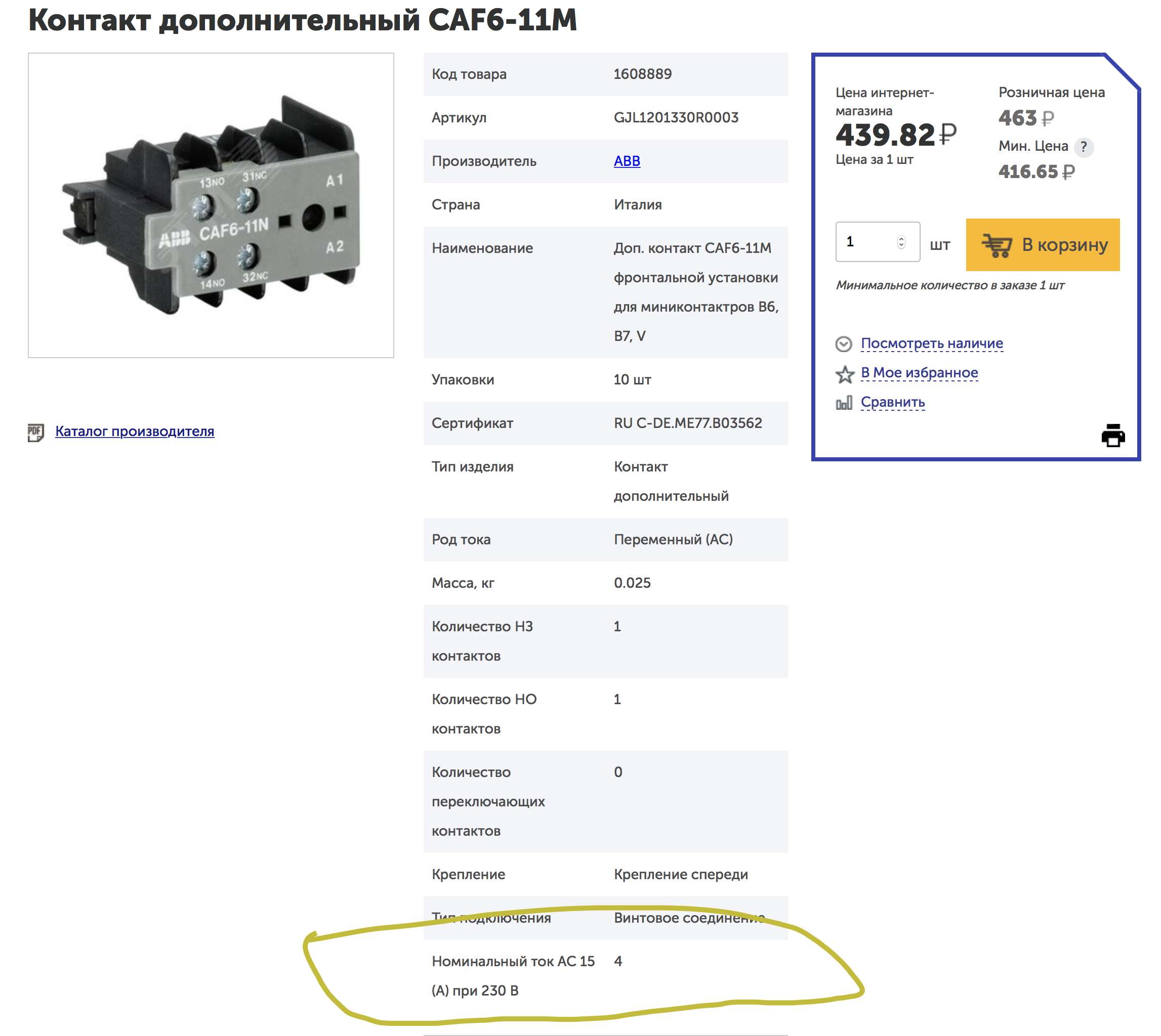

Если коэффициент передачи 1 к 1 минус КПД , а во вторичке 80 Ампер ,то в первичной обмотке нормально 4 Ампера для контактора?
Прошу не расценивать вопрос как ехидство ,просто объясните где я ошибаюсь. Благодарен буду за разъяснение.
Кроме тока номинального еще и ток самоиндукции во время выключения ,запутался совсем ! Помогите, в этом случае поплавок только мешает.
Реле на дин рейке -это грамотно ,а вот сам транс голой задницей на нижней панели ,если дно металлическое это не страшного если это МДФ ,то Михаилу в Ростове не понадобится гостиница.
Даже не знаю что думать ((
Это только по фото.Да поправьте же меня кто нибудь!
Вы прислали картинку дополнительного блок-контака основного контактора. Там и 1 Ампера быть не может. Основные контакты контактора, как и короткие провода 4мм2 до розеток этот ток в течение той милисекунды (!) легко выдержат 80А.
Трансформатор в штатном режиме не пропускает частоту выше 800 Гц, почти все помехи находятся в значительно более высоком диапазоне частот. Это и является фильтром помех.
Да ,понятно ,спасибо!
Непонятен ажиотаж вокруг материала МДФ. Он бывает разной плотности. Это толстый твёрдый материал. Хорошо обработан, Качественно покрашен, в чём проблема? Он кроме прочего гасит лёгкие вибрации трансформатора, которых не избежать. Но гудение на холостом ходу - это что-то нереальное. Чтобы за 2 м было слышно, не было такого. Не понятно откуда взялось. На первых прототипах иногда гудела катушка контактора. Когда перешли на АВВ, проблема исчезла. Транс стоИт на резиновой прокладке. Что касается возможного пожара, сверху трансформатора установлен термостат. Если температура трансформатора достигнет 90С, при которой не загорается ещё ни МДФ, ни краска, блок отключится.

Насчет дна , я не видел никакой стали. Сразу картон по виду.
А трансформатор по виду стоит в отрезке куска пластиковой трубы , залит в кусок трубы.
Но дно будет дополнительно проверено на наличие слоев.
Поэтому мз всего прочего вытекает ну как минимум важный вопрос , как был получен сертификат электро безопасности ?
“По виду” - отличный новый способ аналитического тестирования аудиодивайсов!:grinning:
Никаких “труб” там не было и нет. Трансформатор заливается полиуретаном в специальной съёмной многоразовой обечайке. В центре зенковка под гайку. Когда полиуретан сверлится, он имеет такой серый цвет. Материал дна легко проверить обыкновенным магнитом)).
