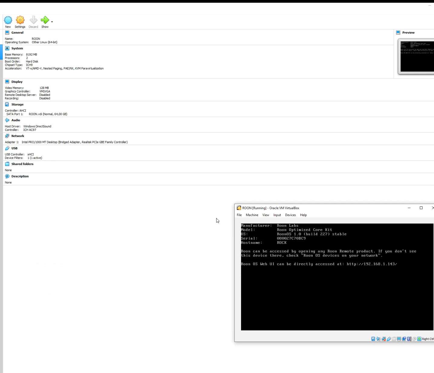

Поставил ROON ROCK на VirtualBox, звучание стало лучше чем на этом же компьюетре из под Roon Windows 64bit )
Установка простая, тока пришлость вспомнить основый VM :slight_smile:
Основной комп i7(4 ядра 8 потоков) 16gb, запустил на VM 2 ядра, 8gb памяти, Образ виртуального жесткого диска для rock сделал на SSD компьютера
roon bridge RPi4 (RoPieee) через USB на Gustard U16 ( в теме u16 есть мой пост)

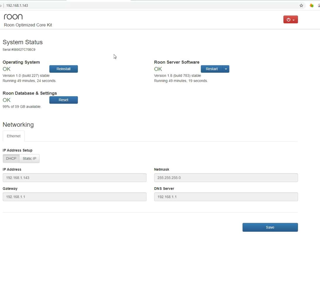

Отмечусь, может кому пригодится мой кейс по установке ROCK на ноутбук.
Гулял по форуму Рун, наткнулся на тему про MOCK и вспомнил, что на полке лежит старый рабочий ноут Aser Aspire. На нем нет LAN, поэтому купил на авито адаптер. Коротко опишу основные этапы:
  • скачал и развернул на флешку образ Kali Linux
  • загрузился в Kali и переразметил ssd под никсы
  • скачал и развернул на вторую флешку образ ROCK
  • загрузился с неё и выполнил установку
  • подключил свежекупленный Ethernet-USB адаптер с патч-кордом до роутера, выполнил загрузку
  • зашел на страницу веб-конфигуратора серевра по ip и установил скачанные кодеки
  • проверил работу wi-fi интерфейса
  • выбрал появившийся сетевой сервер в управляющем ПО Roon на маке
    доне.
Послушать всю эту историю толком не успел так как собакен увел у меня из под носа Ethernet-USB адаптер, который через минуту под маты был отправлен в мусорку.
