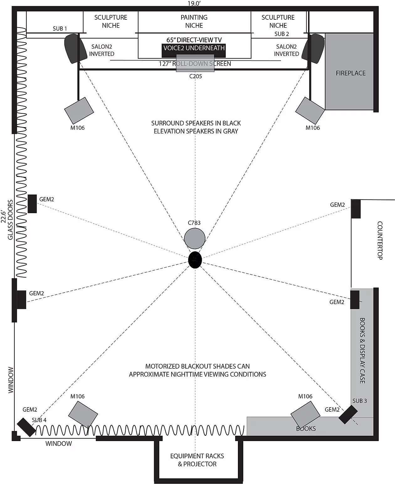

У самого Тула комната для музыки / кино доверия не вызывает. Тотальный антикалькулятор.
Классический flush mount, решает кучу проблем, если позволяет ситуация.
Вот внешний вид всего специфичный.

Достаточно не flush.
Пресловутый калькулятор просто не предназначен для flush совсем.
Это и хотелось подчеркнуть.
У Тула активный контроль баса на 4х сабах через dsp. Он может фронты ставить где ему вздумается. И логично что у стенки нет ни SBIR ни лишних отражений.
Ага, даже прибивать напольники к стене кверху ногами ))
Я уверен, что проблема с НЧ у него решена, но вот сцены в глубину нет совсем.
В 7.1 системе нет сцены?
В студиях с flush mount (заподлицо со стенкой) мониторами тоже не должно ее быть?
Думаю те обьемные аудио эффекты, что у Тула нам стереопиплам не снились. Ну и не нужны наверное они нам тоже)
