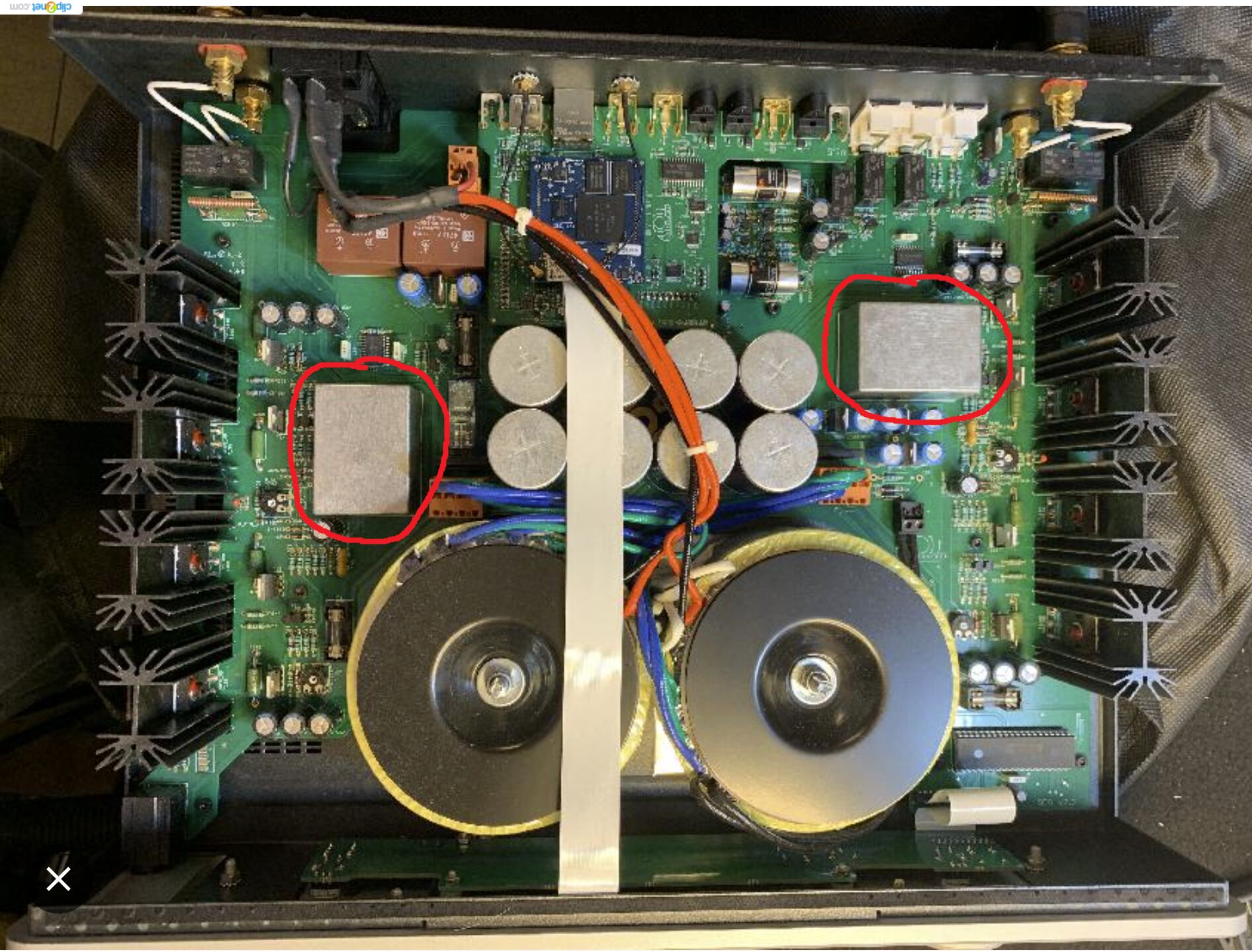

тогда еще заметил, фон усиливался когда подносил палец к коробочкам обведенным красным.

Внутри этих коробочек - экранов, входная часть усилителя, включая Дифкаскад…
По идее, такого быть не должно, это похоже, на какие то проблемы с внутренней разводкой земли.
В розетку с землёй не подключал, оказывается это не так просто)) ,никак не могу найти где мне законнектиться. Думаю скоро найду. По поводу коробочек: а они есть у меня (на фото интегральный усилитель я так понимаю)? Вскрою посмотрю, попробую палец поднести)

Да нет там проблем в этом плане, земли вообще звездой. Просто эти экраны электромагнитные, не было расчёта, что их пальцем будут тестировать, не заземляли их.
