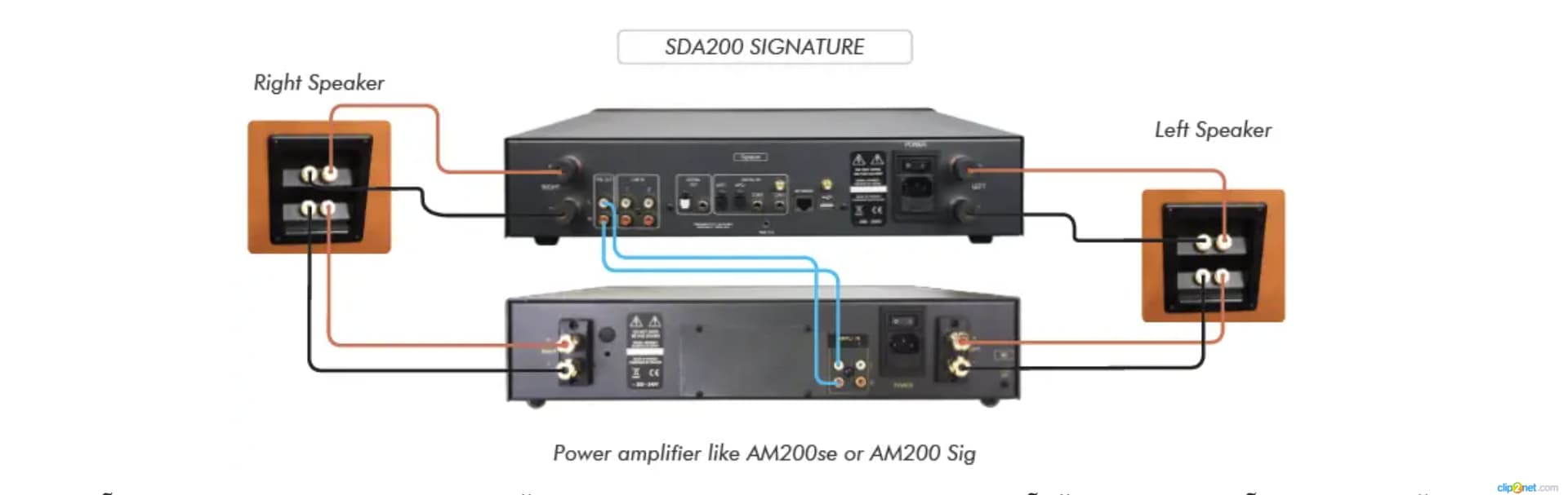

у приятеля по би-ампингу работает усиление, на верхние и нижние клемы двух ас подается сигнал с двух мощников, как на картинке.
подскажите, возник вопрос, если использовать 4 колонки подключив их традиционным способом по две к усилителю. как думаете лучше или хуже станет звук и вообще будет работать?
Зависит от допустимого импеданса акустики для конкретного аппарата.
Работать будет без проблем, а вот одновременно играющие 4 акустики в одной комнате вряд ли будут играть лучше одной пары. Громче - да, басовитее и объёмнее - возможно, кашеообразнее - тоже да.

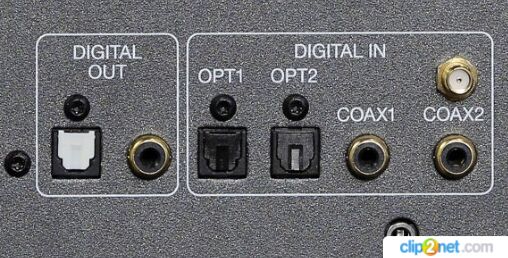

кто-нибудь пользовался цифровым выхода стримера? почитал инструкцию, про использования выход ничего нет. куда звук можно вывести, на какое устройство?
Так на внешний Цап. Будет транспортом работать. И очень неплохим.
это хорошо. а в случае с комбайном SDA200 как работать будет. хотелось бы с этого digital out вывести сигнал на внешний цап и вернуть его через line in обратно на атолл для улучшения звука. такое возможно? или как это можно сделать по другому?
Хитрая схема!:grin: Но Атолл не обмануть! Не получится, конечно.
Да и не понятно зачем…
так звук с цапа стримера не сравнить с внешним цапом. хотелось бы стример слушать через внешний цап подключенный к самому атоллу.
Смотря с каким. В Атолле хороший Цап. В любом случае скрестить ежа и ужа у вас не получится.
