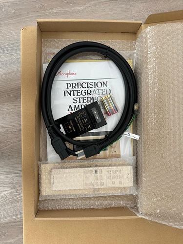

Неужели Акку иакие чувствительные или речь может идти о неполадке? Акку из Японии, штатно переведен на 230 вт.
У меня на E-270 тоже гул с любым устройством, если усилитель подключен не родным кабелем. Не знаю что сделать, так что оставил родной - с ним абсолютная тишина.
Подключал как ЦАП Rotel RC-1590 MK2, Wiim Pro, ПК. Пробовал через RCA, XLR и плату ЦАП у самого E-270
К примеру у акку родной кабель идет без земли!
Но я живу в частном доме и землю заложил добрую и поглубже, у меня норм, но знаю владельцев акку в многоквартирных домах, у некоторых действительно без земли тишина
Наверно не просто так японцы ложат комплектный без земли провод!
А для европы с землëй… Вот и разбери их
Но ни Европа ни японец не гудели у меня
Возможно есть причина этому, я про то что не может быть дело в браке и неисправности, наверняка есть этому объяснение ведь не первый случай и главное отключение земли помогает
Да всё понятно. Япония страна небольшая, земли на всех не хватает.
Я свой 470 когда продал мужику из глубокой провинции, так он у него гудел, пока землю от розетки не оторвал. 470й европеец на 230.
Японский кабель оригинальный он же в розетку втыкается 2мя контактами, а земля выведена отдельным “хвостом”. А в домах у них, если не ошибаюсь, рядом с розеткой есть еще отдельная точка подключения для таких земляных “хвостов”.
