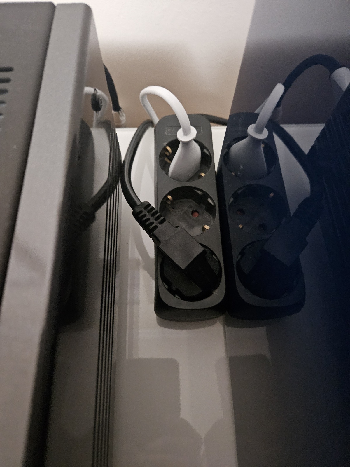

Принимайте к столу, стал счастливым обладателем E-380!
По всем параметрам доволен как слон, кроме одного - появился гудёж в колонках. Опишу подробно и прошу совета куда копать и что менять .
Было :
  1. источник EverSolo A8 - > оконечник Quad Arteria Stereo → колонки B&W 703S3 = гула нет
    Стало:
  2. EverSolo A8 → Accuphase E-380 → 703s3 = гудит , причем гудит даже если выключить тумблер питания на A8 . Гул пропадает если только выдернуть A8 из розетки. Причем на E380 не важно какой вход выбран , громкость на 0 - гул не меняется. Подключаю к A8 комп по USB - появляется еще и переменный писк.
    Логично было бы обвинить в проблеме Eversolo A8 , но почему тогда нет гула c оконечником Quad ?
    Пробовал так же :
  3. EverSolo A8 → Schitt Jotunheim → наушники sennheiser hd800s = гула нет !!!
  4. Schitt Jotunheim (цап usb) → Accuphase E-380 → B&W 703S3 = гул есть но тише.
    и самое интересное
  5. Rega P1 → Schitt Mani(фоно) → Accuphase E-380 → B&W 703S3 = гула нет ! только слабый шум от вертушки.
Менял сетевые провода, XLR на RCA , менял розетки (две линии идут от щитка) на обычные бытовые - выше указанные условия не меняются.
Понимаю что дело в питании, или A8 но почему гула не было до появления E380? Почему не гудит с вертушкой ? Мягко говоря “на измене” , возможно бракованный E380 ? Посоветуйте пожалуйста, наверняка был похожий опыт.
В розетке, куда идет 380й, попробуйте бумажным скотчем заклеть земляные контакты
Иван мои поздравления!!!
Андрей дело говарит!
Еще проверить надо инвертированость фазы
Не вижу по фотками сзади переключалки, но кнопкой спереди ее можно переключить
Под крышкой верхний ряд вторая слева
Я думаю нет, тогда бы по любому гудел, а вот по земле вроде были прецеденты , она не везде одинакова хорошая
У меня был гул когда в тройник удлинителя куда подключен Акку был подключен еще один силовой кабель (от транспорта), даже если транспорт был выключен.
Причем если воткнуть туда шнур от докстанции робота пылесоса, то нет никакого гула :slight_smile:
Попробуйте только е380 к колонкам подключить, без источников.
Если гула нету, значит е380 99% не виновен.
Так же попробуйте подключения без земли, только фаза и ноль. Земля везде разная, бывало, что между землей и фазой и “0” по 115в (230/2) и разные аппараты по разному могут себя вести.
Еще в практике по работе встречал такое, что иногда “холодный” контакт на XLR входе замыкают на “землю”. Если заземление плохое, там много всяких наводок и помех, блуждающие токи и тд…, и все это из “земли” лезет на вход и попадает в полезный сигнал.
