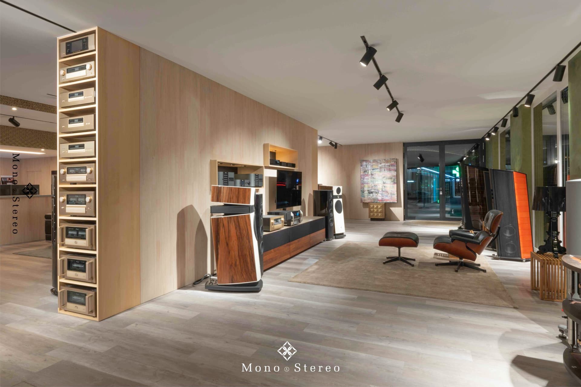

Пожелаю всем за этим столиком вот такой красоты :tumbler_glass:
29 лайков
Как же их оттуда неудобно доставать)) Но красиво!
Жарко им там…
Я так понимаю, они там хранятся и достаются по необходимости. А работающий аппарат на тумбе.
