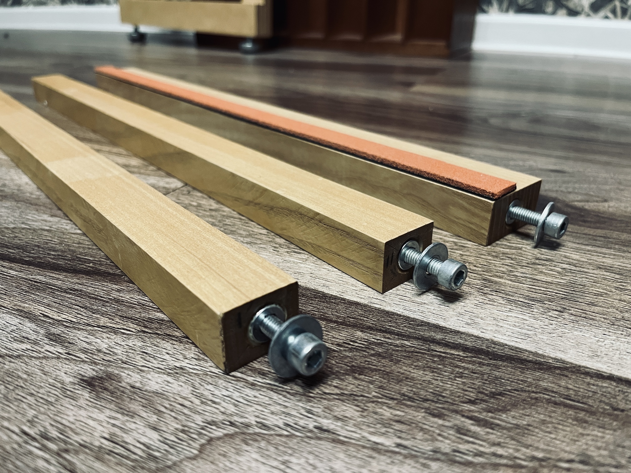

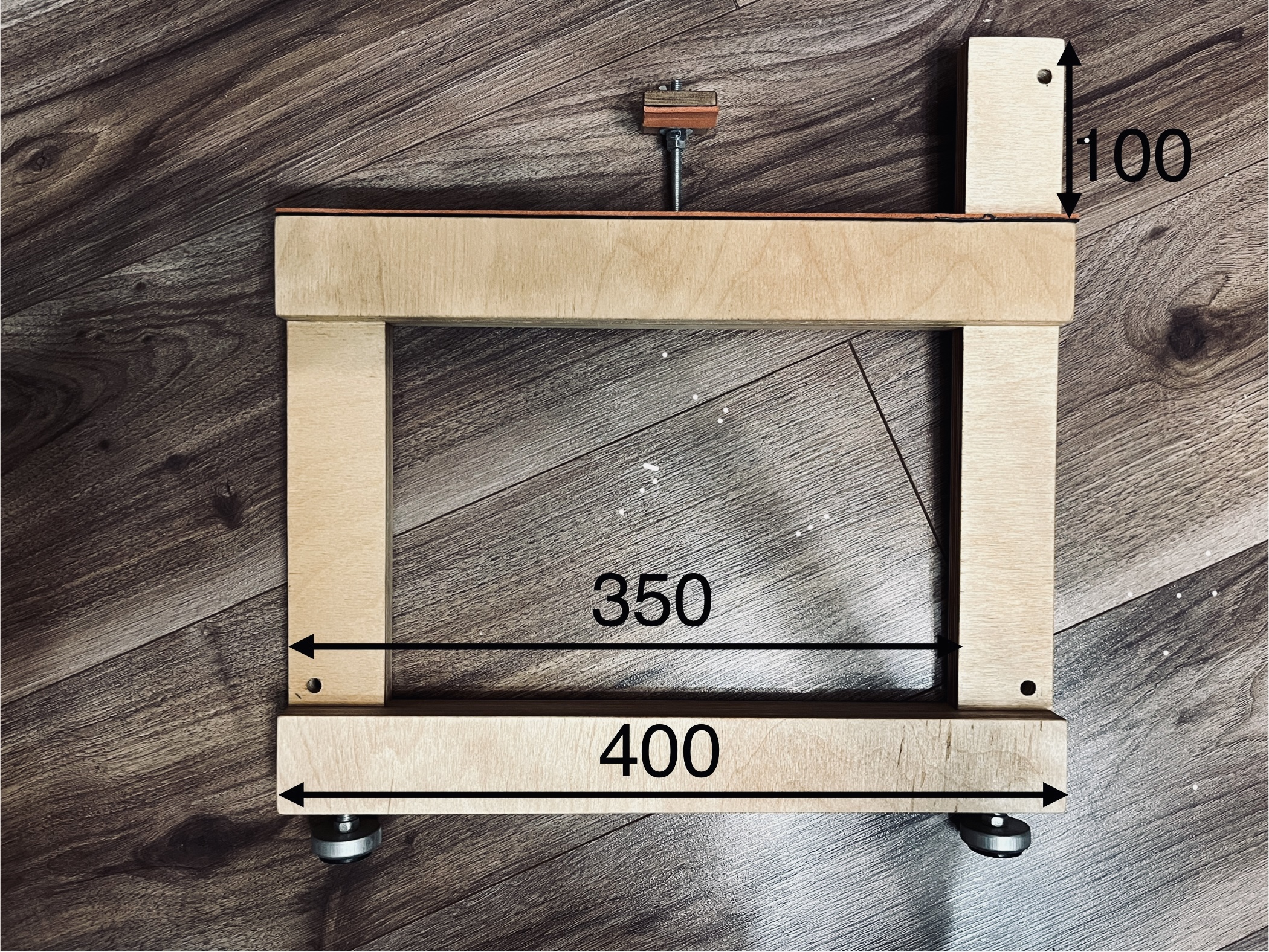

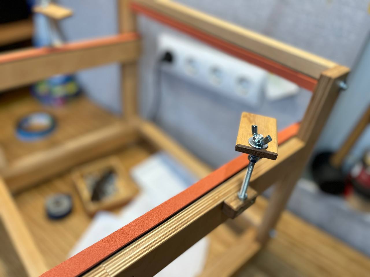

Сразу как заимел Lp12, соорудил разборный столик для настройки. Не чего сложного: фанера, доп. крепление вертушки, регулируемые ножки.

Класс, может есть эскиз или чертеж с размерами элементов?
Вечером буду дома скину размеры, я срисовывал с вертушки. Можно снять размеры с имеющегося Lp12. ![]()

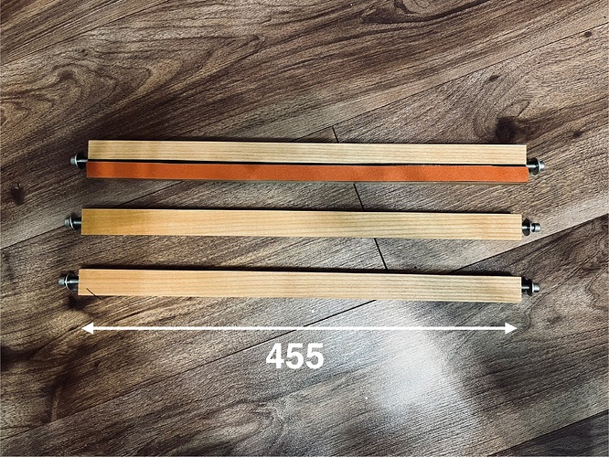

Две не разборные рамки с регулируемыми ножками склеены из фанеры, скрепляются между собой болтами через три бруска (сечение бруска чтобы резьбовая втулка поместилась). Самый главный размер – это размер брусков «455» Красное это что нибудь мягкое, что бы не царапать корпус.

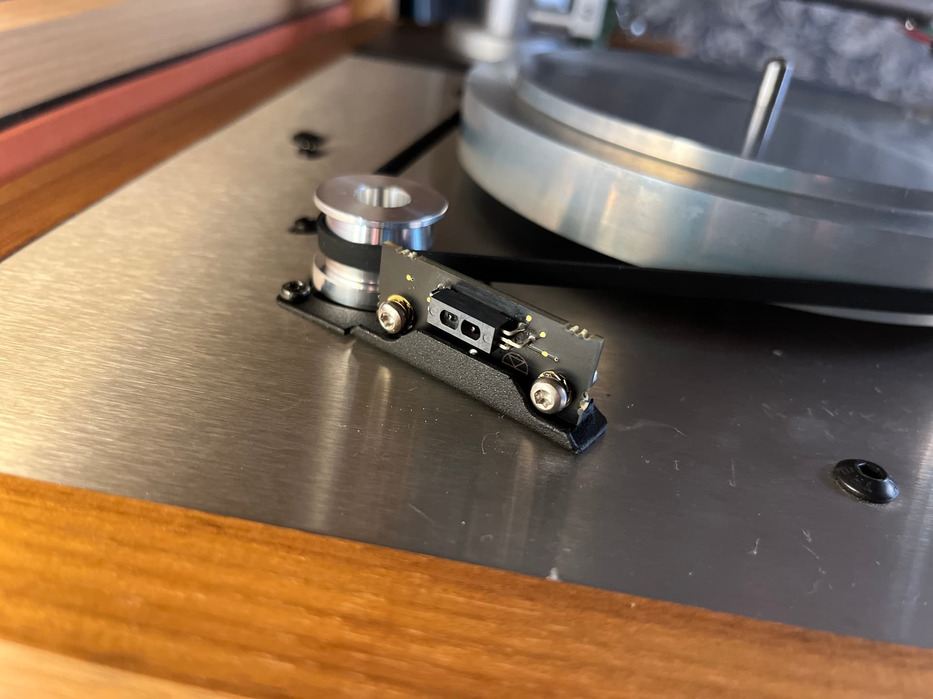

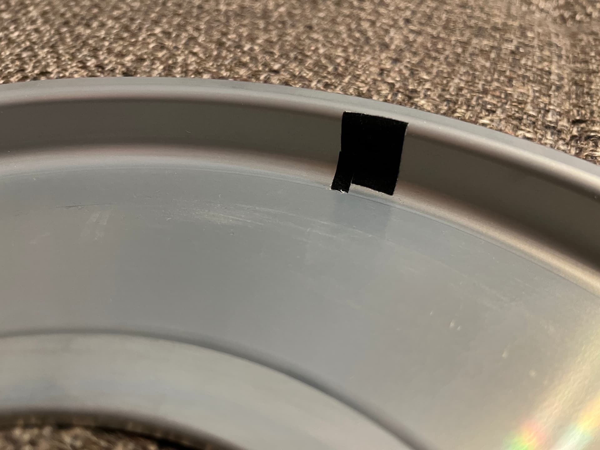

Товарищи жентельмены, у меня проблема: поставил Lingo 4, а скорость не калибруется (диод постоянно горит красным) по моему причина может быть в черной наклейки на диске может не тот размер? Или не работает датчик вращения. Есть у кого опыт? И должна ли светиться, при работе, красная или белая «лампочка» на датчике? Помогите.

Добрый вечер! Вы приобрели новый комплект Lingo 4 или БУ.? Там в комплекте должен быть другой двигатель, другая кнопка, друга я рамка, на которую крепится блок. Наклейка должна быть длиной 1-1,5 см. Никакие лампочки на датчике не святятся.
Новый, в заводской упаковке.
При вращении наклейка должна полностью перекрывать датчик? Я правильно понимаю?
