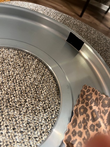

Наклейку переделайте, длина -3см
Сейчас переделаю
Так тоже скорость не калибруется, 3см.

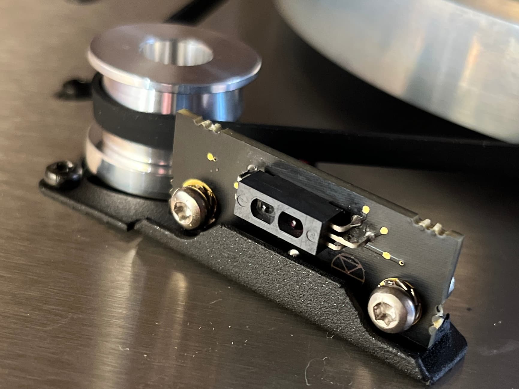

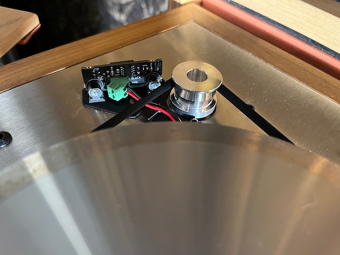

Провода к датчику правильно подсоединили? Черный должен быть в верху красный внизу
Там подписано куда какой.
Все правильно

Глупость в голову пришла - может минус не пропаян? В сравнении с плюсовой клеммой.
Проверьте еще раз все соединения с блоком, с кнопкой может контакт где то плохой
Я только этим и занимаюсь:) - клею наклейки и проверяю соединения, уже три дня. Жуть прям, не объяснимая.

Добрый день! Прозвоните тестером, пропаяйте может заработает
Добрый день. Скажите на датчике точно не чего не должно подсвечивать метку? Там два элемента один красный другой белый, похожи на диоды. Как, гипотетически, датчик будет реагировать в темноте?
Есть мнение что это обычная оптическая пара – один излучает,
другой улавливает отражение. Отражается везде кроме метки. Излучение происходит в инфракрасном диапазоне.
Я сейчас далеко от проигрывателя, но я не видел никакого свечения, может оно очень слабое и не видно, наверно нужна полная темнота
Человеческое зрение не способно улавливать свет в этом диапазоне, в инфракрасном. :wink:
Можно попробовать проверить через камеру телефона, посмотреть на датчик. В ИК датчике при тусклом свете через камеру смартфона можно попробовать увидеть легкое свечение. Но аппарат в режиме калибровки должен быть.
