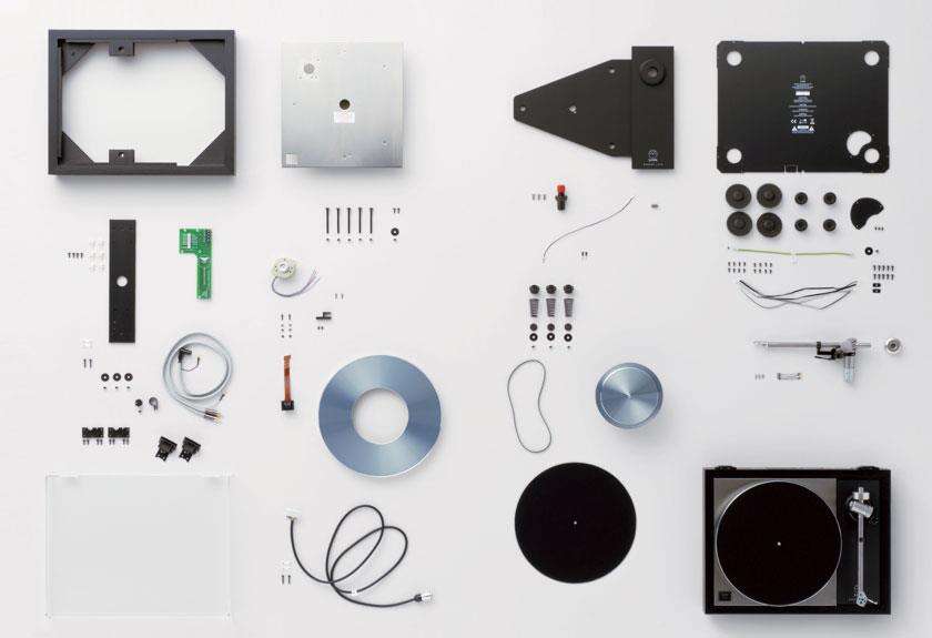

C интересом прочитал
писал явно фанат!
https://scontent-arn2-1.xx.fbcdn.net/v/t1.0-9/11044642_10204500544448563_8314424844962431933_n.jpg?oh=4c23c21d0c74b3cf7e611c9a8d4a1561&oe=59697BD1
