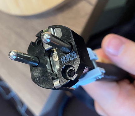

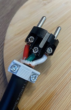

Ну да, не зря многие люди и бренды выбирают вилки MENNEKES для бюджетных и не только силовых кабелей. Понравился очень конструктив, лучше чем у вилок PCE, все таки в PCE отдает бытовухой) так сказать, в MENNEKES такого нет.
Кстати белый зажим кабеля можно отогнуть на 90 градусов, для удобства монтажа токопроводящих жил винтами. Очень удобно! На PCE такого не увидел, там пришлось изголяться что бы кабель всунуть в контакты. 4.5 квадрата кабеля P901 моносаудио зашли без проблем.

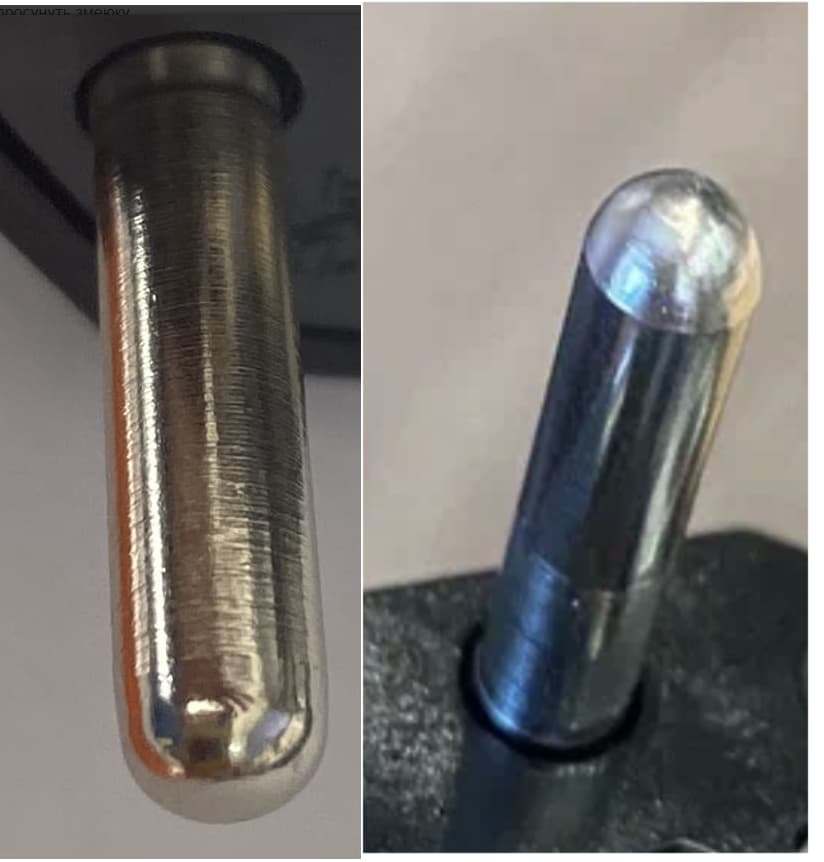

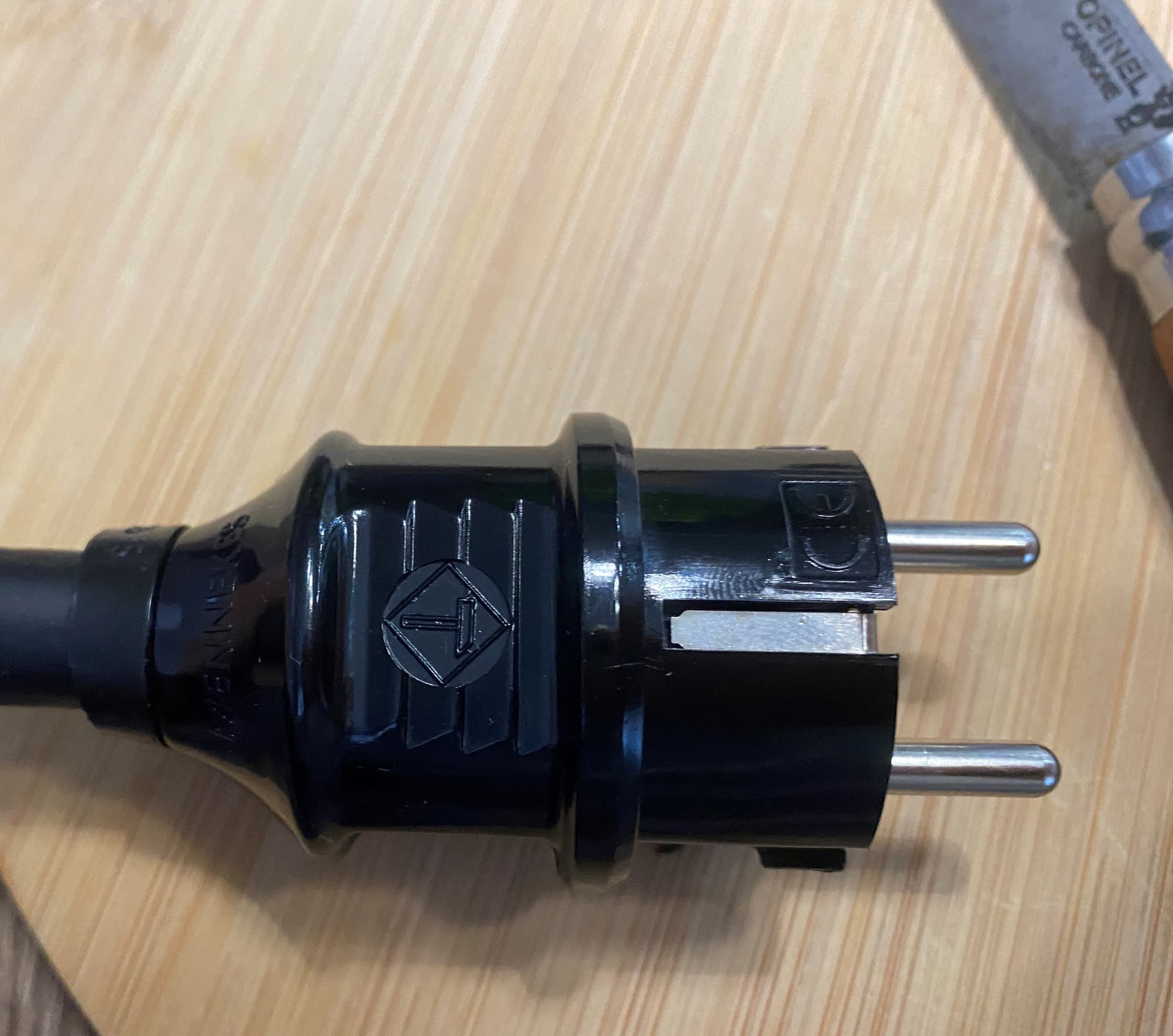

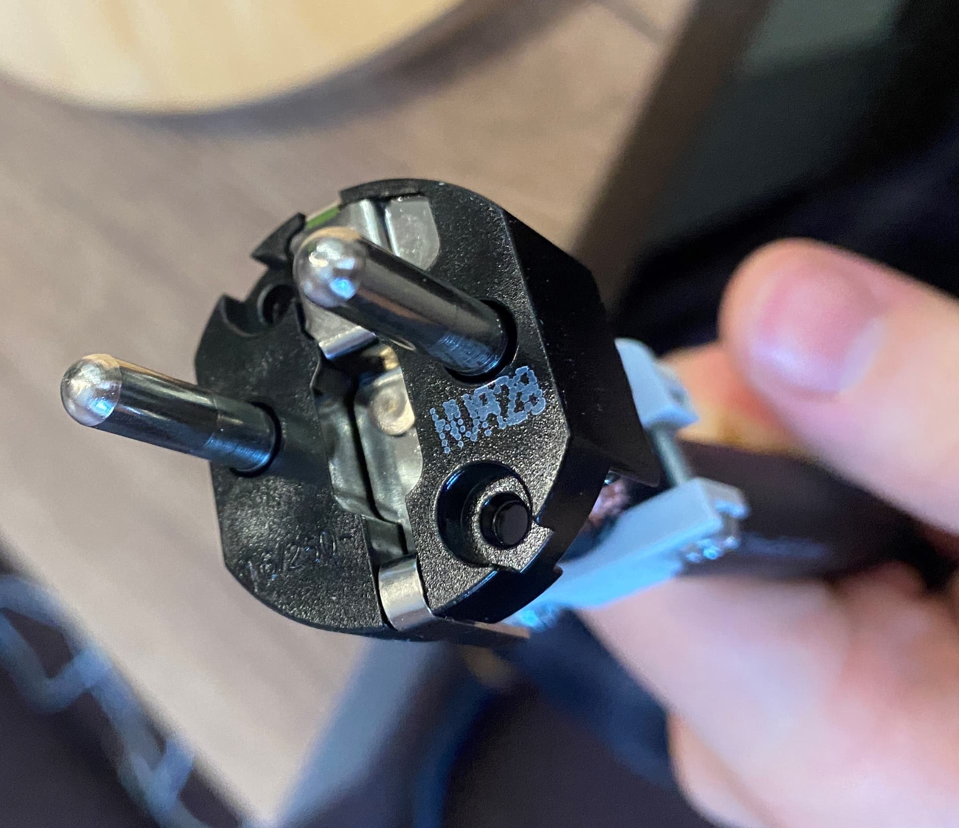

Нужны специалисты по вилкам. Вот у MENNEKES тоже есть насечки, они заметно меньше занимают длины контакта чем на вилке PCE. так может, это для дела все таки? а не брак производства и удешевление, как заявляли посетители бара убеждающие меня что австрийцы стремятся удешевить производство.
Слева на фото PCE справа MENNEKES.
Да, резинку криво обрезал. Ладно.
Первое по звуку что услышал сразу, вилочка менее яркая чем PCE и жирнит, бас более размазанный, мягче чем на PCE. Вообще очень удивлен как замена одной вилки в системе, может менять кардинально всю картину звука. Держу в курсе так сказать.

Здесь нужны специалисты не по вилкам, а по механической обработке резанием.
Это не насечки, это следы от проходного резца.
Потому, что у вилки почти в любой розетке в контакт входит только 12 мм от длины штырька (и то не полностью). Экономные европейцы умеют считать машинное время, и финишную обработку производят только на этих несчастных 12-ти мм :man_facepalming: Тут нет никакой теории заговора, все предельно просто.
Проще говоря, такие детали, как этот штырек, вытачиваются на станке из прутка за один единственный проход, станок их буквально высыпает из себя. Чтобы улучшить шероховатость поверхности нужен еще один проход фасонным резцом. Для этого станок должен совершить как минимум три действия: сменить проходной резец на фасонный, сделать возврат суппорта на исходную позицию, и совершить еще один рабочий проход. На все это нужно в три раза больше машинного времени. Себестоимость штырька заметно вырастет. Надеюсь доходчиво обьяснил.

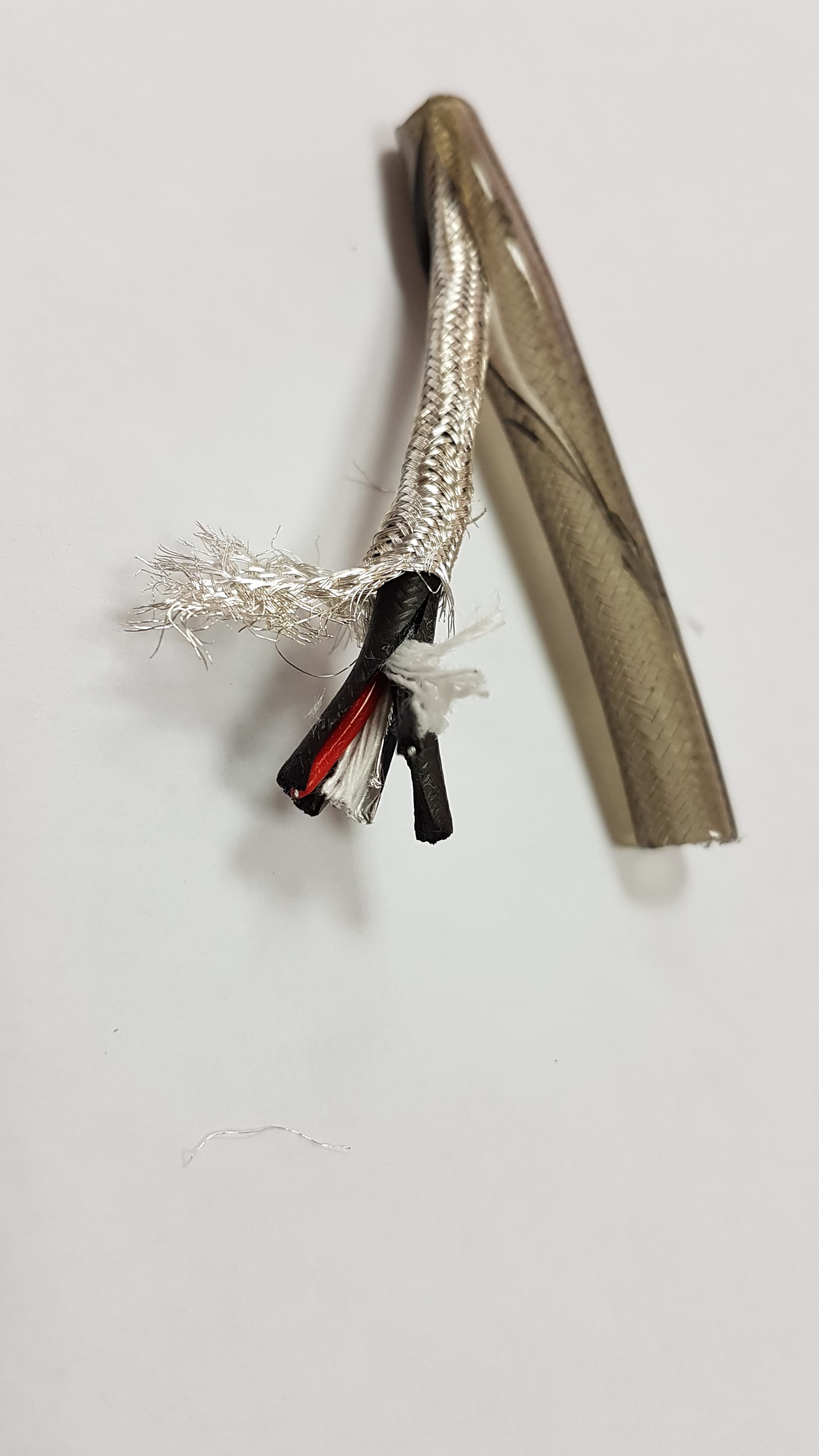

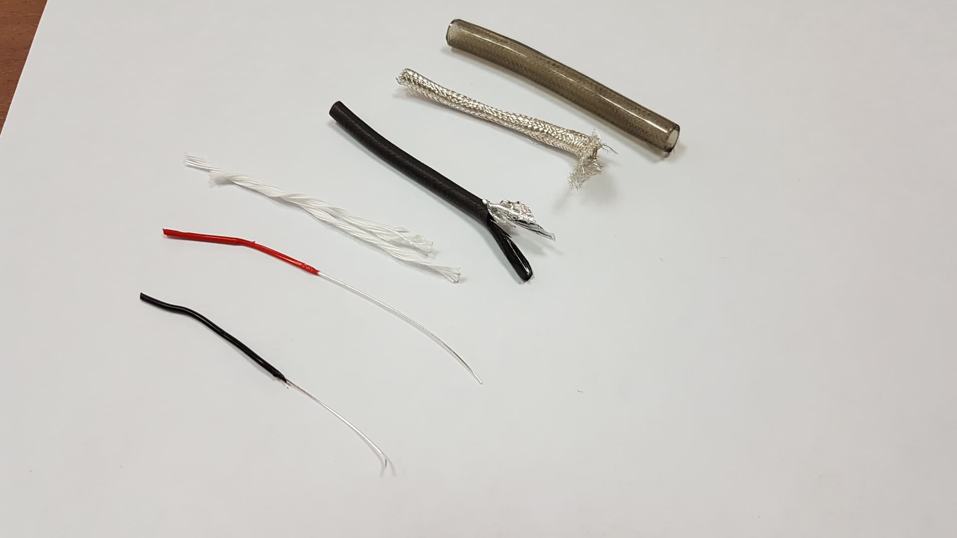

2. По виду кабель нормальный, однако на 2х отрезках: немного разница в яркости надписи, на одном более блеклая и показалось оплетка металлическая менее плотно идет)))
Конструкция, как в описании. Жилы достаточной толщины, не очень гибкие, хрупкие немного (припаял , при сборке разьема чуть двинул кабелем на изгиб и отломилось(брал на простых разьемах Audiocrast)

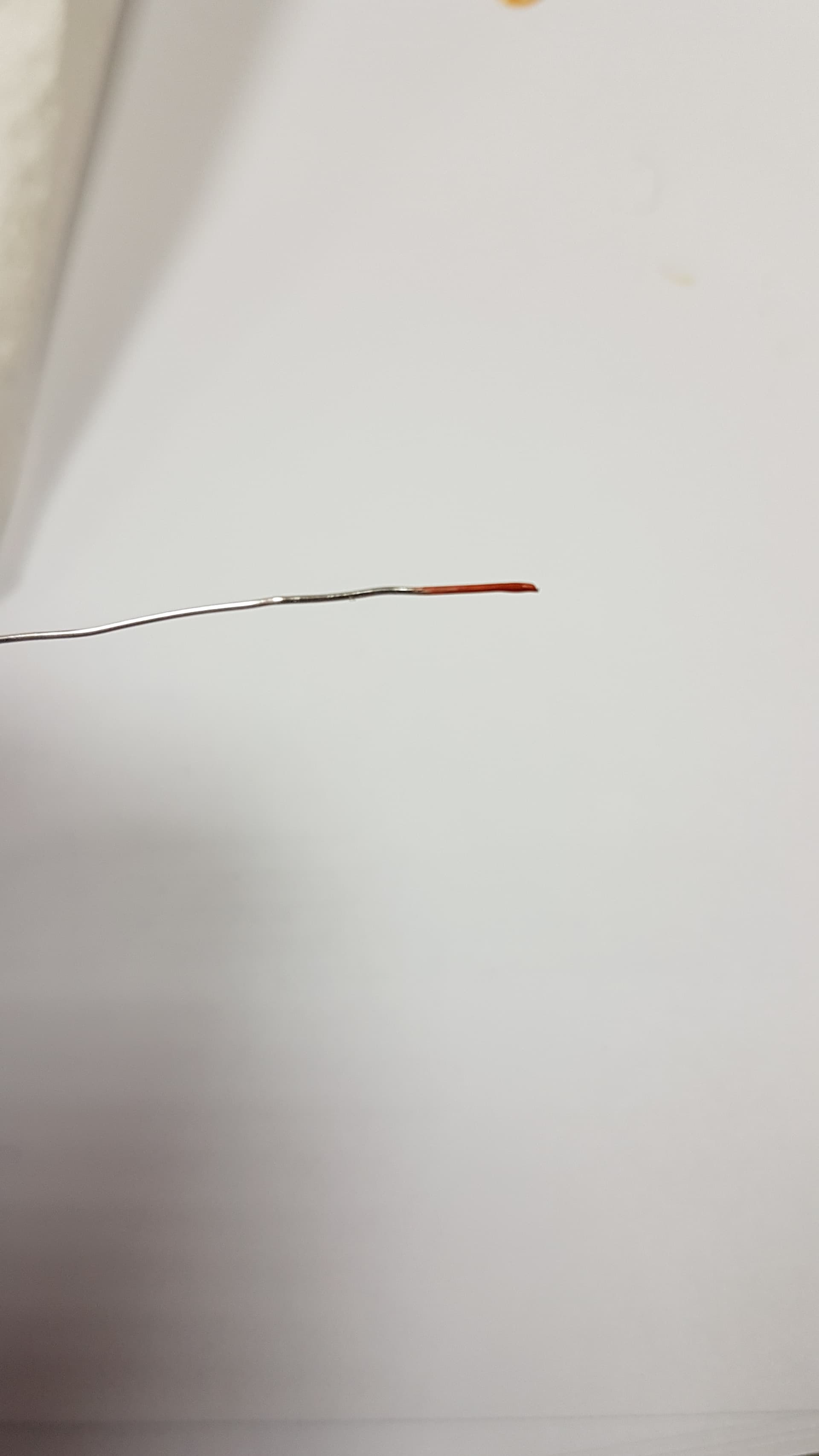

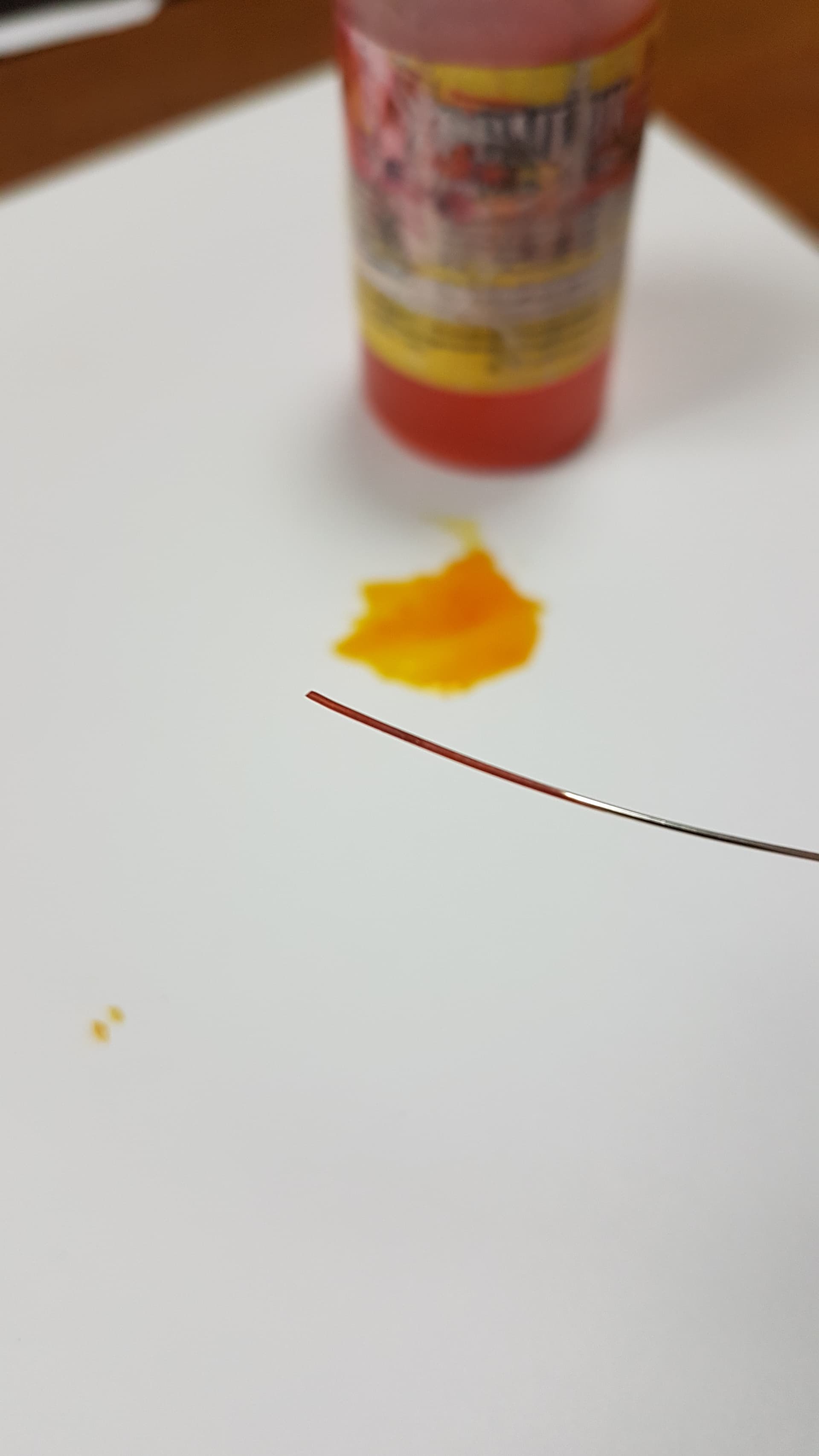

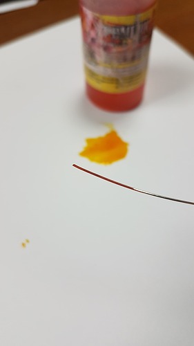

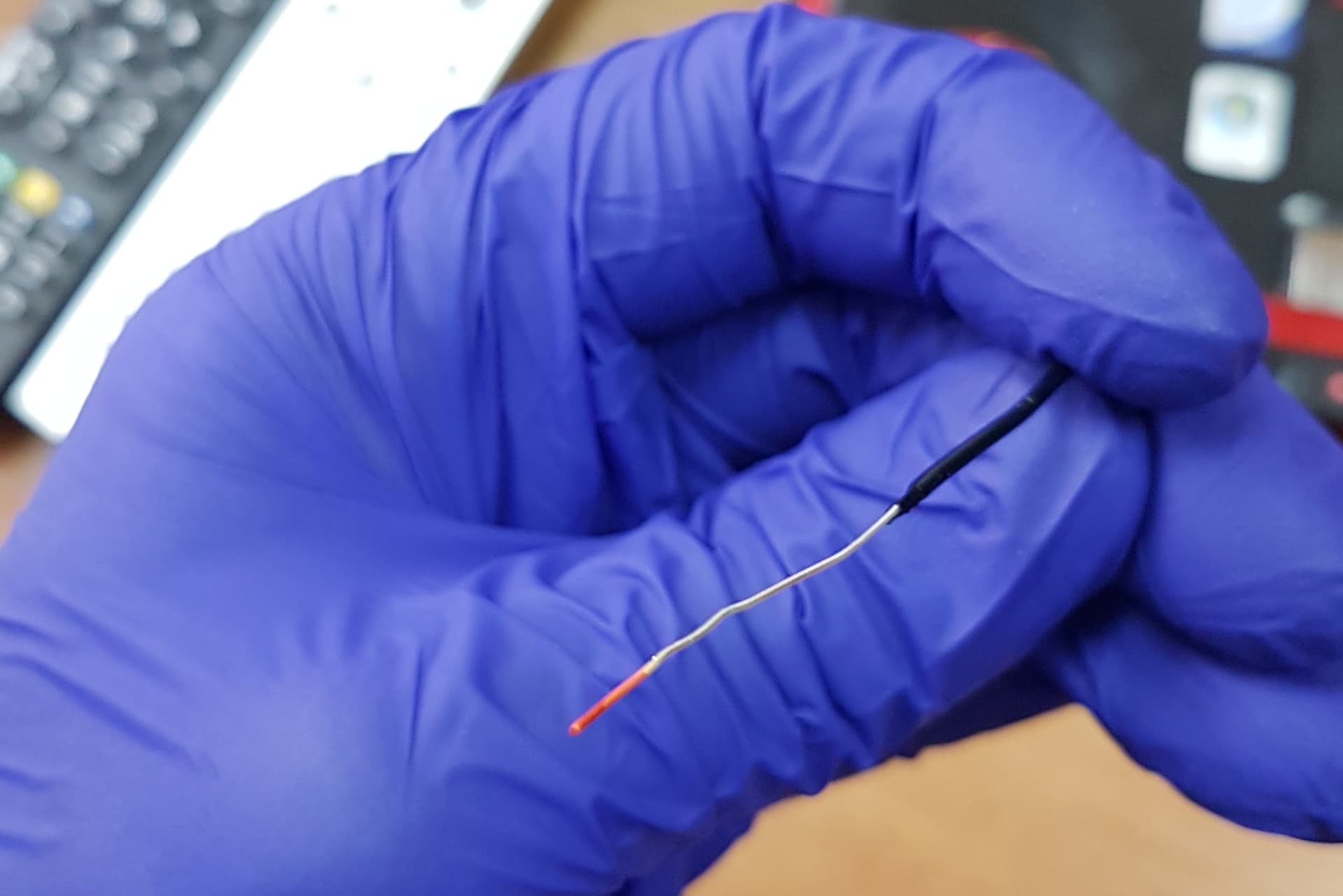

  1. Любопытство инженера пошло дальше. Купил Хромпик - реактив для проверки содержания серебра)))) Тест простой: желтая жидкость , капаешь на очищенную поверхность, если есть серебро выше 500 пробы, начинает жидкость краснеть,
    чем выше проба , тем краснее, и буреет потом, и налет остается серый немного, если стереть. Если нет серебра, капля остается желтой, налета нет.
    На фото результат
    Капнул на центральные жилы. Сразу начало краснеть, стер немного, налет есть - ВЫВОД: серебро есть с пробой выше 500, не знаю сверху, или целиком, тонкая жила , не видно центр.)
ПРОДОЛЖЕНИЕ СЛЕДУЕТ)
