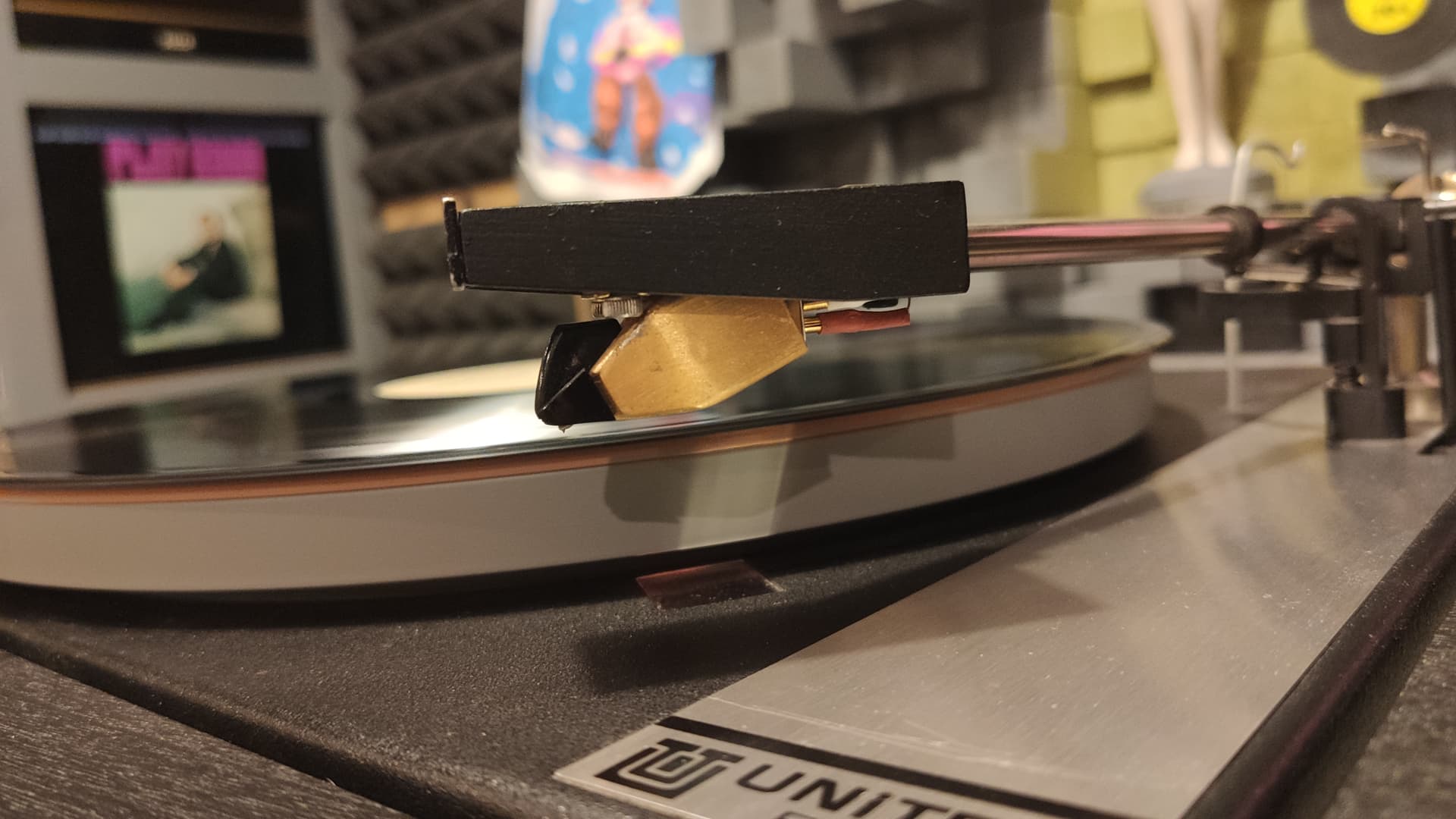

прошу совета, что посмотреть мс до 100 т, желательно новое. Без экзотики по согласованию для тонарма средней тяжести?
А что там выбирать - заходите сюда и выбираете по максимуму - так практически влезает ортофон блэк - вот его и брать .
если 2м блэк то это ММ - человек МС ищет
ксли каденза блэк то это дороже - там 100к было
но возможно этот вариант подойдет
А если Quintet black ?)
Можно и бронзу, кстати. Она достаточно специфическая, несколько экзальтированная и горячая, но для некоторых пластинок/жанров вполне к месту, как мне кажется.
Весь вопрос в жанровых предпочтениях и годах издания.)))
Квинтет, конечно. Там по моей ссылке только MC, но если я авторизован :slight_smile: . Получается 102300 руб. с моей макс. скидкой (я думаю она у многих завсегдатаев аудиомании).
SPU тяжелый же и прижим большой - портит пластинку больше, чем с меньшим прижимом: 4Г vs 2.1…2.5Г (у Квинтета). Хорошо, что у моего MM - 1.5Г :slight_smile: .
