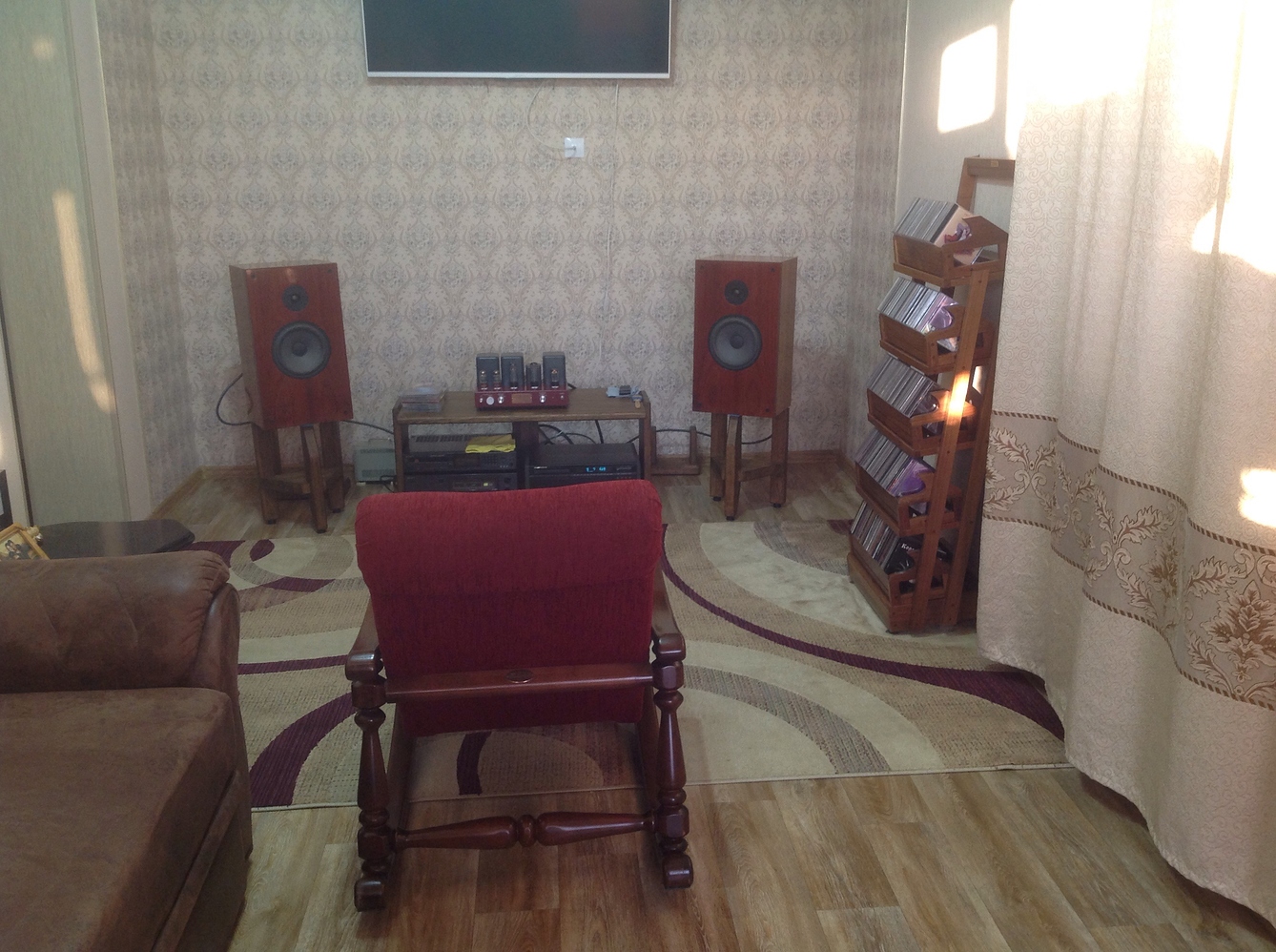

Вот как надо. ))
Отличный пример как слушать стерео.
Все основные рекомендации учтены: симметрия, ничего нет между АС и слушателем и тд. И самое главное - всё это в типовой комнате типовой панельной многоэтажки.
Можно грустить о том, что нет своего дома, нет комнаты в 50 кв.м, быть уверенным, что напольники в комнате никак не сыграют и искусственно ограничивать себя полочниками, а можно как Юрий Макаров. По разному можно. Можно даже без экстремизма соблюсти основные принципы как в вышеприведённой статье.

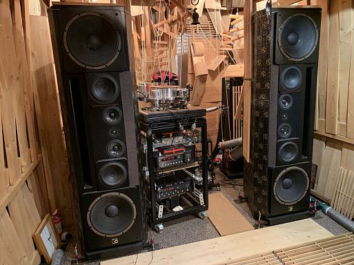

Мечта металлиста
Аудиозакуток :grin::grin::grin:
