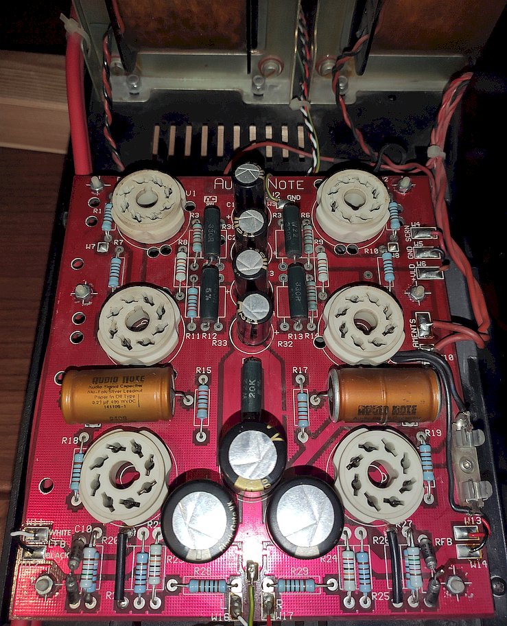

Держатель справа внизу.

Ах вона как. Это кто-то приколхозил уже. Но не во вред, в принципе.
В таком случае, при этой модификации, попробуйте прозвонить мультиметром (естес-но на выключенном усилителе и без ламп) контакты держателя на землю платы. Звониться не должно.

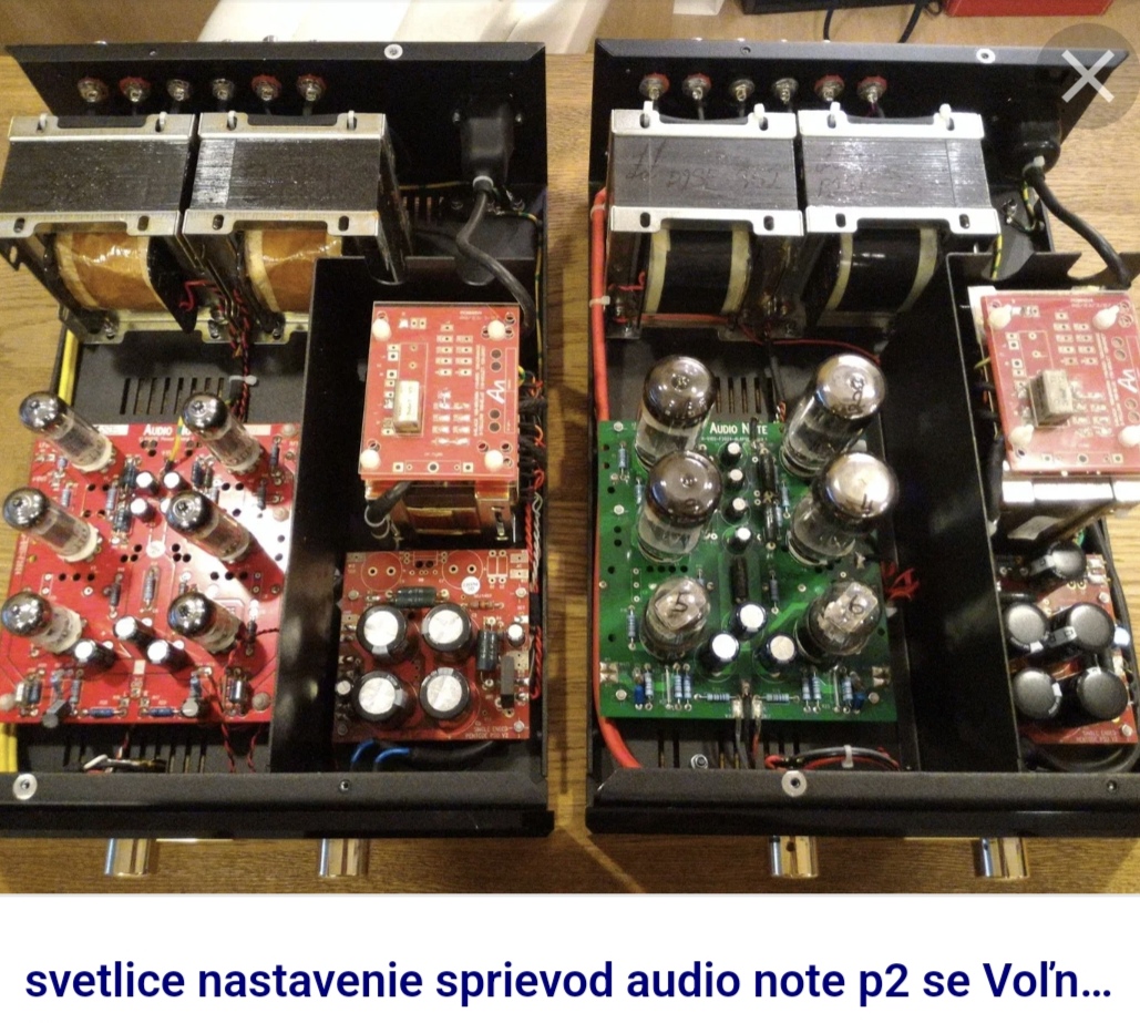

В этом экземпляре такая же картина [СНЯТО С ПРОДАЖИ] Продам усилитель Audio note P2 SE Для статистики.
Появление этого предохранителя становится ещё большей загадкой. Не может это быть связано с выпуском аппаратов допустим для России, с вариантом нестабильного питания в сети??? Так как попавшиеся картинки в сети показывают отсутствие этого предохранителя

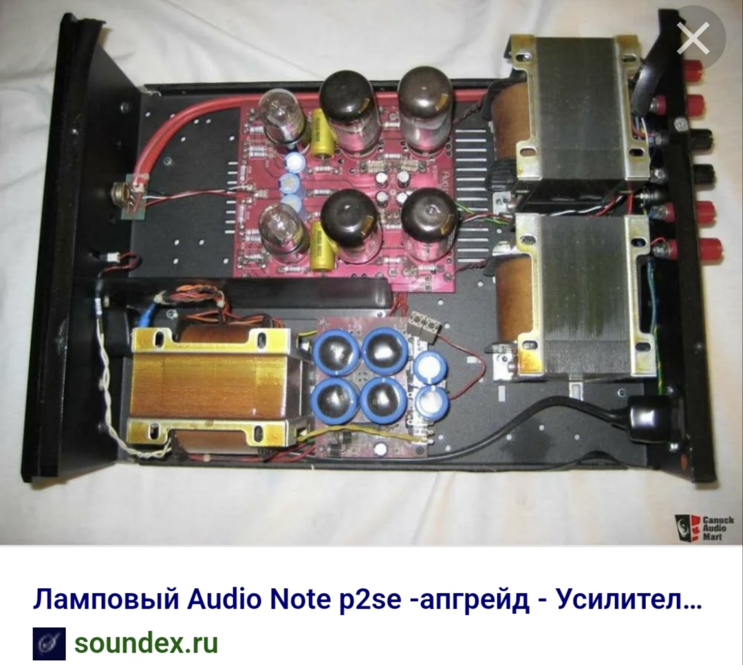

Вот фотка отсюда
https://atlanta.craigslist.org/atl/ele/d/decatur-audionote-p2se-amplifier/7610442132.html

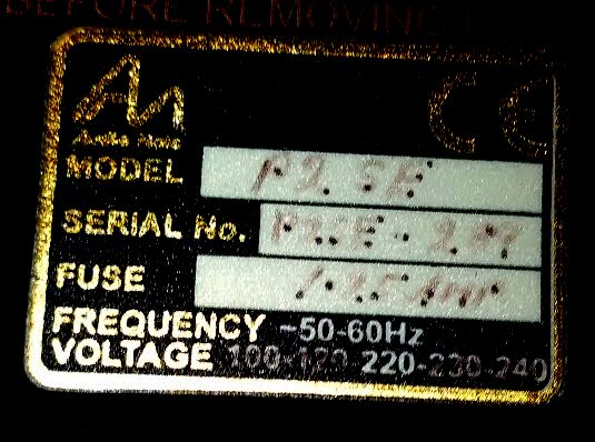

Качество не очень. Но можно увидеть предохранитель. Как раз эта версия по комплектухе очень похожа на мою. Просто идентична. Точно такая же плата на силовом трансе, чёрные кондёры CapXon в БП. Серийник на фото в интернете
Мой стёрся, но похоже на P2SE-267
Так что может таки предохранитель “аутентичный”?
Не думаю, что ПК в 98-ом году подобным заморачивался. Ну и делать для России на 240 (а он изначально был именно на 240) было бы странно.
Пропустил Ваш пост.

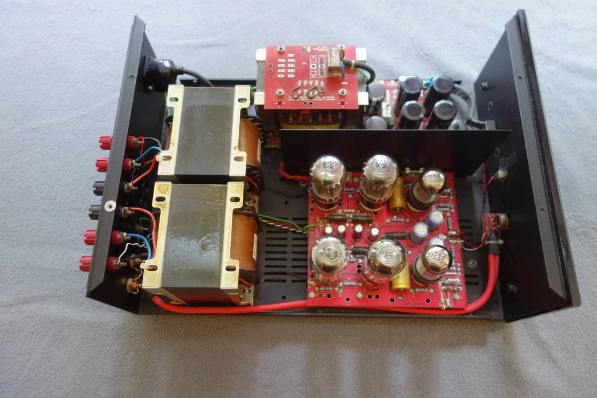

Этот тоже похож на мой. Серийный номер 311.
Ну вот, уже три.

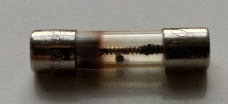

Перепроверил я все лампы по паре в разных панельках. Все в норме. Усилитель завёлся в полной комплектации. Значит в целом с усилителем и лампами всё в порядке. Но видно, что в момент включения примерно на полсекунды проволочка внутри предохранителя становится ярко-красной. То есть это будет не долго продолжаться. По току накала получаем 4х920 + 2х420 = 4520 мА. Если стартовый ток в 1.2 - 1.5 раза больше, то это 5400 - 6780 мА. Предохранитель 6.3А. То есть на пределе. И тут ещё одна мысль пришла. Весь прошлый год в сети было 215…220 Вольт. И усилитель был переключен на 220. Последний месяц 223 - 228. Я предполагал, что +4% - это не существенно. Но может таки это стало последней каплей для 25-летнего предохранителя. Вижу такие варианты:

Поизучал матчасть. Ещё раз посмотрел на оригинальный предохранитель. Увидел T6.3A. То есть “замедленный”. Я “в ларьке” купил F6.3А. То есть “быстрый”. Ну в общем правильный предохранитель нужно однозначно искать.
Правильно ли я понимаю, что вы купили “по-быстрому” именно “быстрые” предохранители с маркировкой F?
Наверняка стоял T…
Одновременно написали, вы как раз добавили эту часть.
Да. Вы правы совершенно. Я лоханулся. На сайте магаза, где покупал не было указано, что они быстрые и я решил, что по умолчанию он “не быстрые”. Забирала в магазине жена. Привезла и я увидел букву F. А вот букву T на оригинальном я увидел только сейчас. Буду искать медленный
Формально номинальный ток предохранителя - это тот ток, при котором он может работать длительное время. Срабатывание происходит при превышении номинала в 1,5-2 раза за какое-то время (далее смотрим на конкретику скорости и прочие указания производителя).
