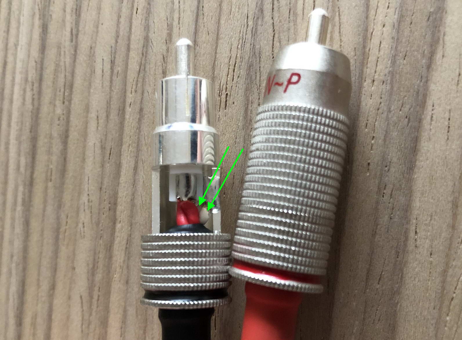

Хочу выразить благодарность Михаилу за сборку межблока Lexus! Качество как всегда на высоте! У меня это уже не первый кабель сборки Михаила. Ну и фоточка nude, так сказать, без одежды), ну красота же).
26 лайков
Евгений ,
Благодарю за обратную связь!
Спасибо за фото.
Я рад, что вам нравится качество изготовления кабелей и их звучание.
Пусть они несут радость и новые музыкальные открытия! :smiley:
Почему выбрано два проводника кидать на “сигнал”, а не на “землю”?
Их там на возвратный тоже два.
Не очень понятен вопрос.
Кабель симметричный, в нём по два на сигнал и по два на землю.
Выше ответили уже, там еще экран есть, распаян с одной стороны, можно экспериментировать с направлением.
Тогда вопрос снимается, второго белого на фото не видно.
