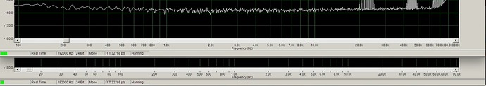

Мой TASCAM, у которого реально очень качественный ИБП.

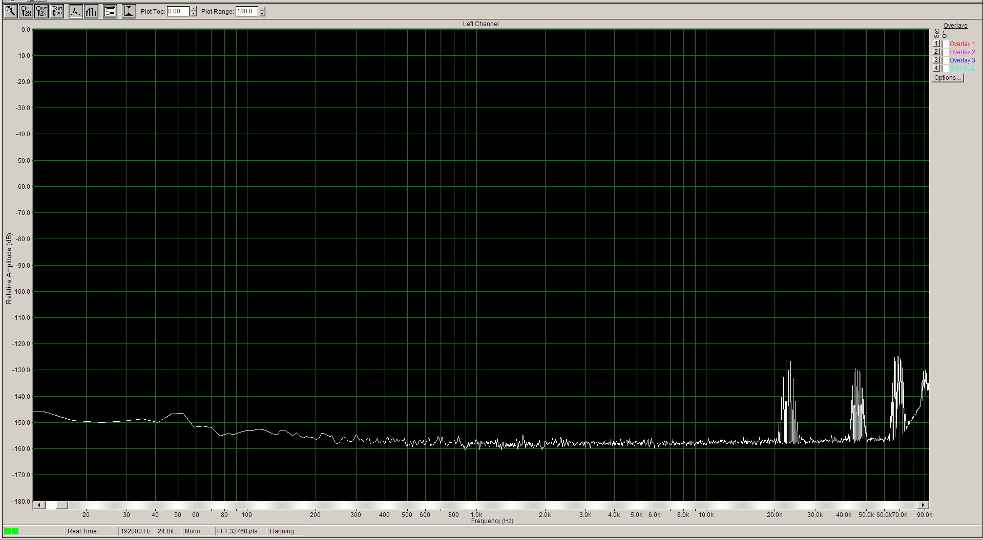

Спектр шума ADC с открытым входом (аналого-цифрового преобразователя (это чем оцифровывают винил и ленты, например)):
при питании от оригинального ИБП
А это при питании от внешнего ЛБП
Как говориться - “без комментариев”.
Четыре вопроса.
- зачем открытый вход? Принимать наводки по эфиру от того же ИБП?
- где при этом сами БП относительно ADC?
- штатный ИБП имеет PFC? Корпус пластиковый, а у ЛБП металлический?
- почему разный масштаб по частотной оси?

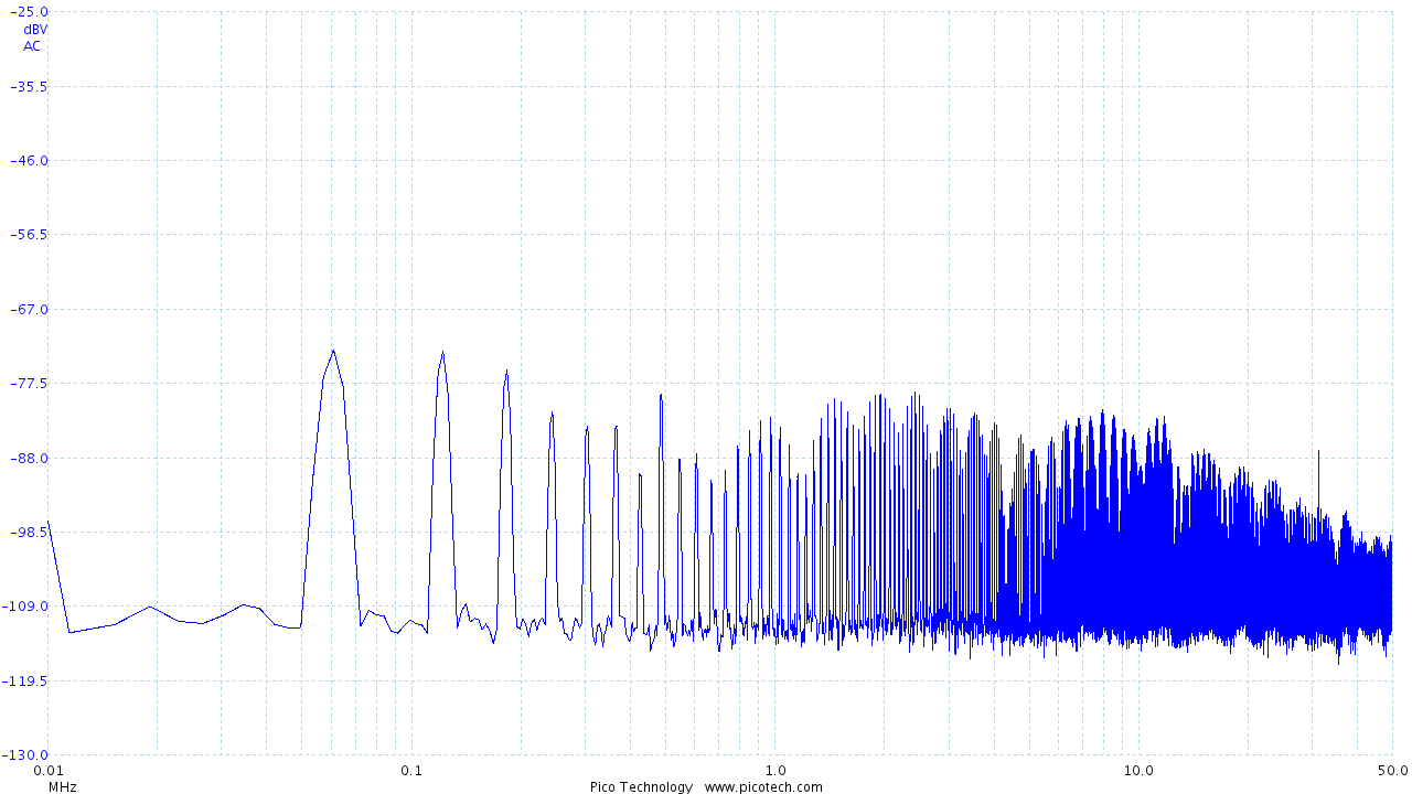

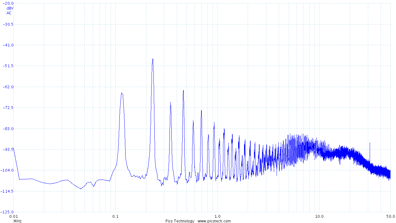

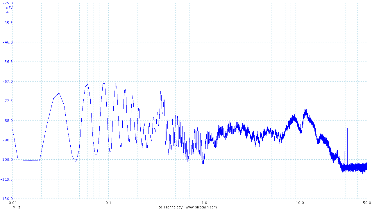

Вот, я подносил щуп спектроанализатора к трём ИБП, к их пластиковому корпусу.
Хорошая корреляция по выбросам частотным, не так ли?
Это к вопросу под номером 1.
Шумовая полочка-то на ИБП ровнее, особенно на НЧ, даже в этих условиях, судя по графикам…
Я не для спора, а токмо потому, что очень много всего… да и соответствие измеряемого со слышимым — та ещё задачка… пока не очень решаемая.
Потому что было лень идти к коробочке с фигульками и доставать оттуда заглушки для входа.
Внутри аппарата.
Не знаю. Не пластиковый, экранированный металлический.
Одинаковый. 10Hz - 90kHz. См. внимательнее.
Ровность тут не рассматриваем, так как в рилтайм всё это (шум же) шевелится, а это мгновенные скриншоты, которые выхватывают какой-то момент шевеления.
Я не преследовал точность, тут такие “брёвна” торчат, что “ловить блох” просто нет смысла.

Да точно.
Масштаб - то одинаковый, но вот тот бесполезный движок забыл сдвинуть.
Так норм?
Нагляднее, в том числе и горбик на 50Гц проявился.
Спасибо.
Оба графика отличные
Вся разница чисто визуально умозрительная.
Никакая летучая мышь не различит 20КГц по -130дБ.
И усилитель это тоже никак не напряжёт.
Так что на слух - разницы не должно быть.

Ну и наглядно, собственный шум устройства
Смотрю ещё на это и думаю, а вы с открытой верхней крышкой снимали показания в обоих случаях, или она каждый раз была штатно привинчена?
Действительно качественный, обычно гораздо хуже. А по поводу торов в топку, можно поподробнее?
Этот скрин, каюсь, по лени, взял тогда из одного обзора. Он сделан при включении холодного прибора. Так что, не актуален. Там еще потом рассказывалось про такие же шумовые горбы родного ИБП. У того автора они возникали через несколько секунд после включения.
ДА. Снимал показания с привинченной крышкой. Всё штатно. Без рашпилинга.
Т.е. в том виде, в котором таскамчик должен работать в системе.
К тому же в таскамчике вход real балансный. Ничего он снаружи от своего же БП внутри из-под завинченного корпуса не ловит.
А она есть. И не умозрительная.
Вполне возможно. Только с этими графиками она не связана.

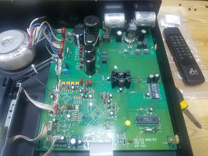

Здравствуйте, Михаил!
Купил вот двойку уже с апгрейдом (вроде не голландский). Смущают бочонки возле лампочки, шатаются, ничем не зафиксированы. Звук отличается от стокового значительно, правда лампочки разные, надо будет на одной послушать.
Да кондёры-то классные, вроде даже серебряная фольга, насколько можно угадать по паршивому фото.
Закрепить на задней стенке термоклеем тоже не проблема.
А вот емкость 0.22 мкФ, в два раза меньше необходимой, 0.47 мкФ.
Хотелось серебра, но не было денег.
Соответственно, будет писк, а не звук.
Ну, не писк совсем, но певцы с отдавленными гонадами.
