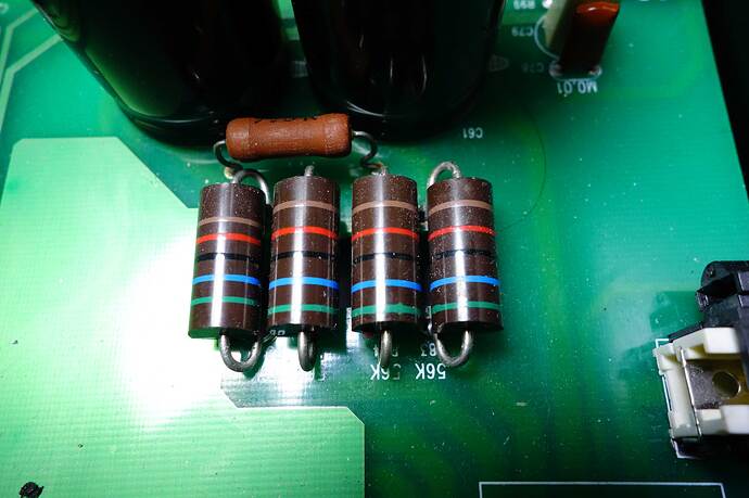

Под платой бестолковые залежи 2-х ваттного тантала. Конденсаторы после входных ламп были вообще не туда подключены, да еще и выводы оторвались от схемы из-за неумелого монтажа.

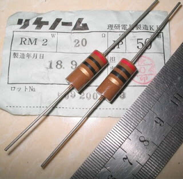

Это не тантал, это Riken Ohm RM. Знаю одного их фаната из Твери, да и вообще похоже там усилитель побывал и не один раз.
