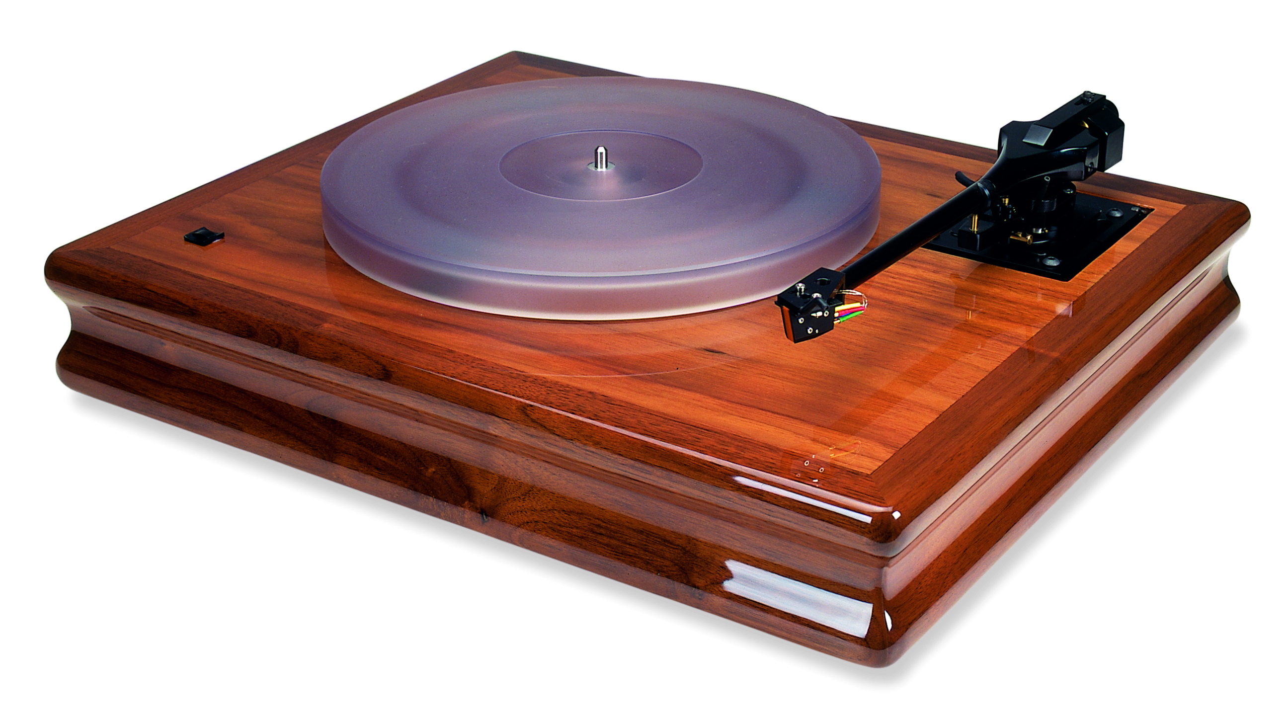

Еще проспектюс того времени
Слабые рекламщики у них были. Ужас, а не реклама. Да и сейчас не ахти (судя по официальному сайту). ИМХО конечно.
Хорошо, что аппаратура AN продает себя сама :slight_smile:
На AN-GP позолоченный центральный пин? :thinking:
И центральный пин и ободок. Их вроде в Японии делали.
