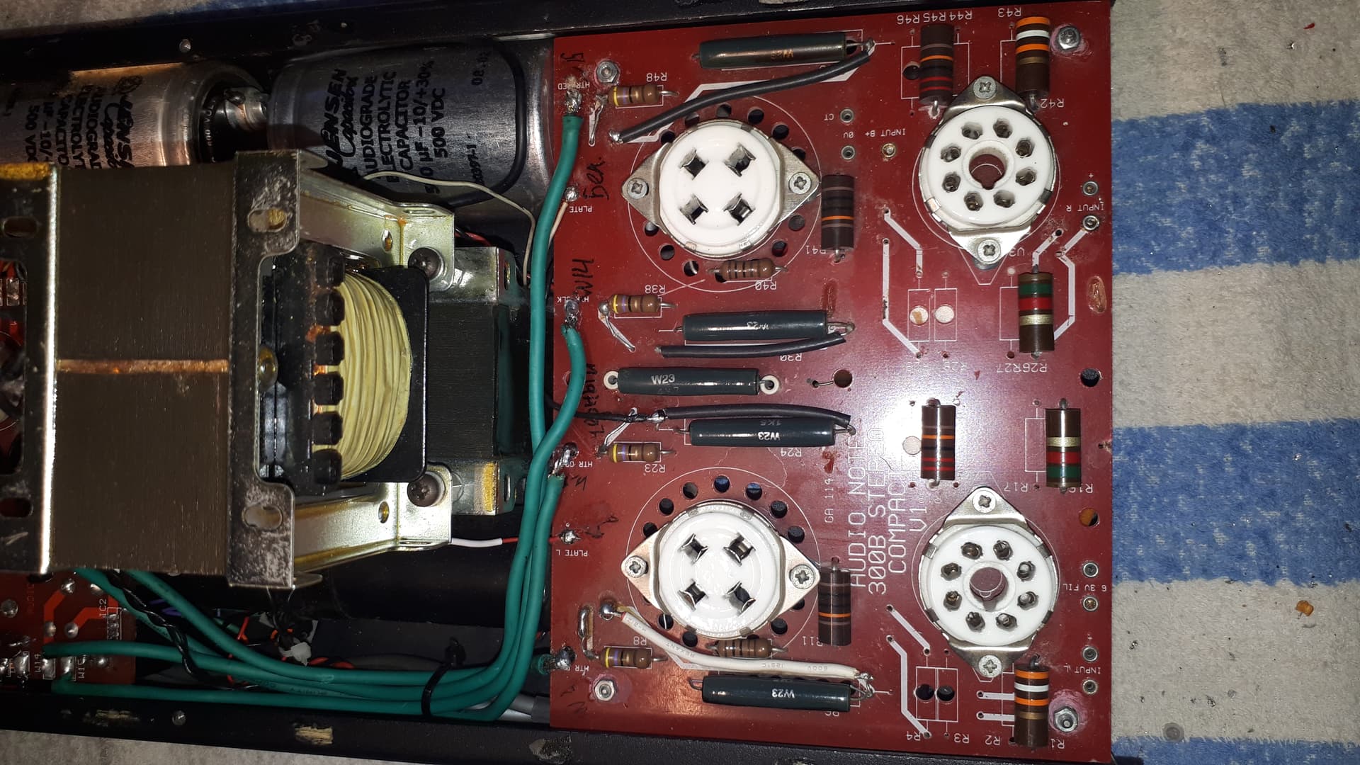

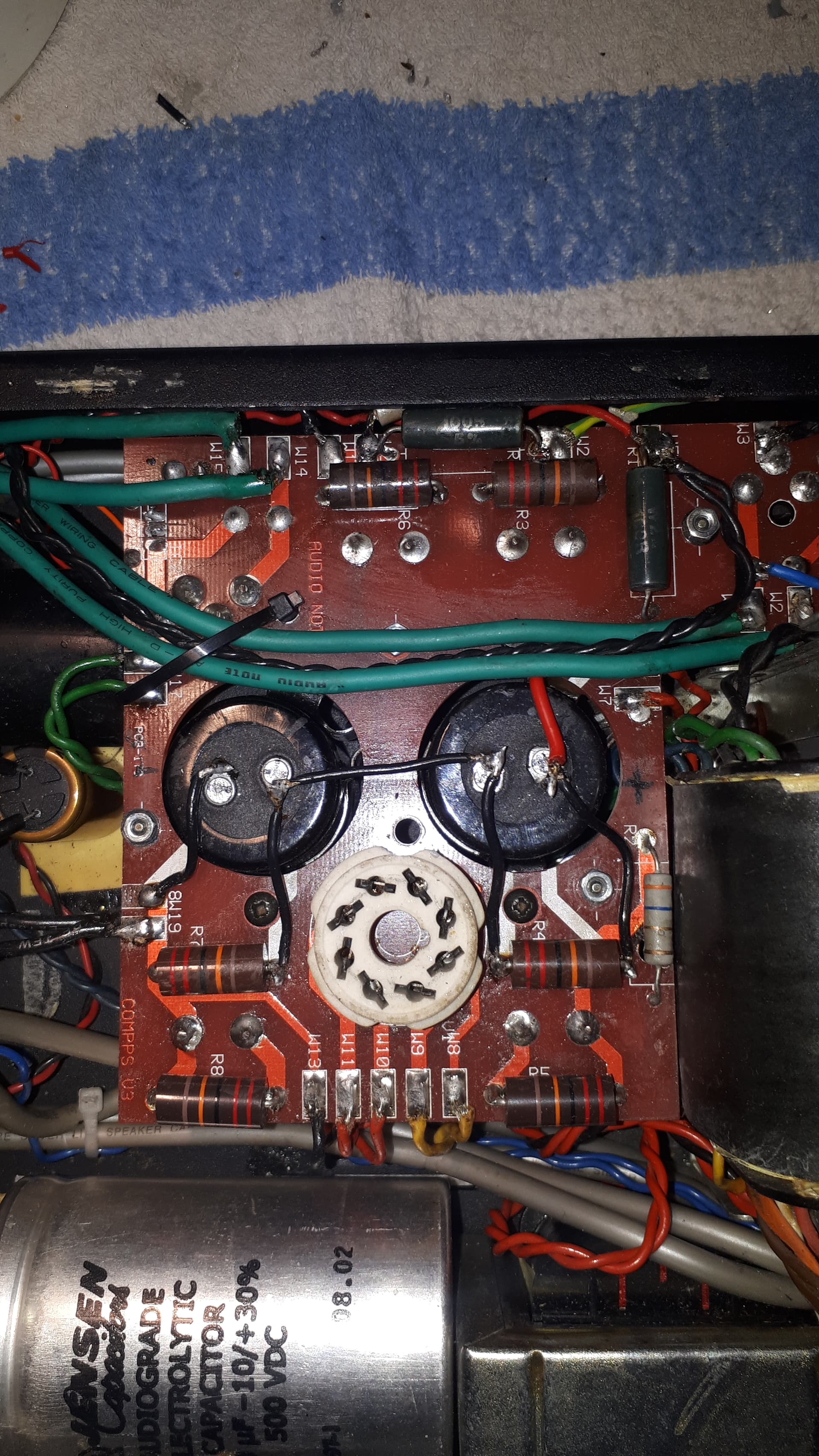

Здравствуйте! Я здесь человек новый…Но очень преданный фирме Audio Note…А суть вопроса вот в чем…Мой усилитель Conqueror был из стокового состояния переделан в версию low gain.Но очень неаккуратно…И вот в чем вопрос…Кто бы мог помочь,чтобы привести данный усилитель к аутентичному аудионотовскому состоянию? Буду всем очень признателен за советы…
Ответил в личку.
Автор темы думаю поможет.
Ну ,думаю, не автор темы, а главный медицинский специалист…
