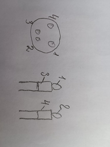

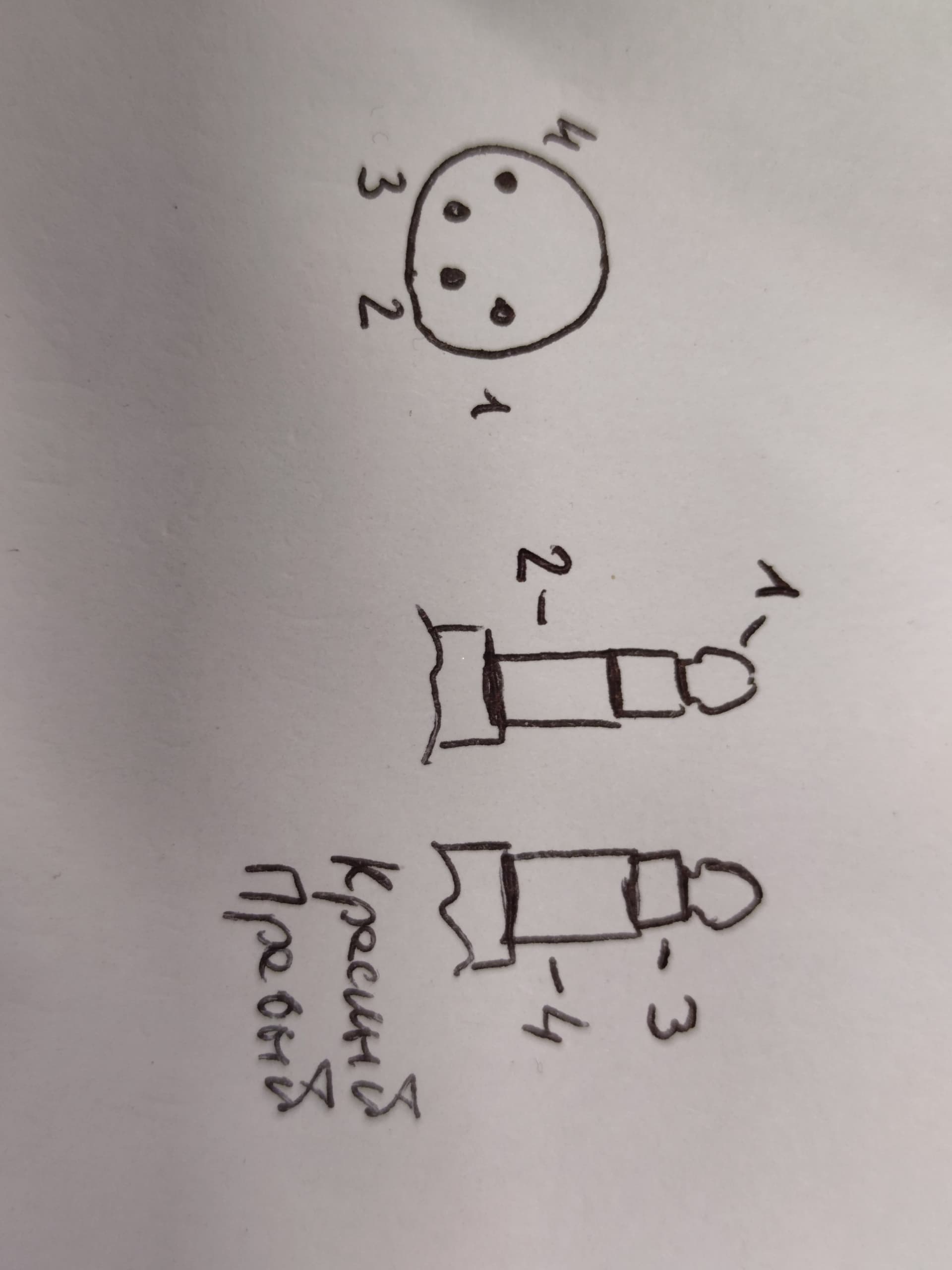

Добрый день. Кто то может подсказать распайку для переходника на наушники для балансного подключения Mytek Brooklin https://mytek.audio/world/shop/metropolis-mytek-4pin-xlr-to-2-1-4-inch-jacks-balanced-headphone-adapter-315?category=6#attr=
Вот так наверное
Мне кажется что общий вообще не должен быть задействован
Это какой?

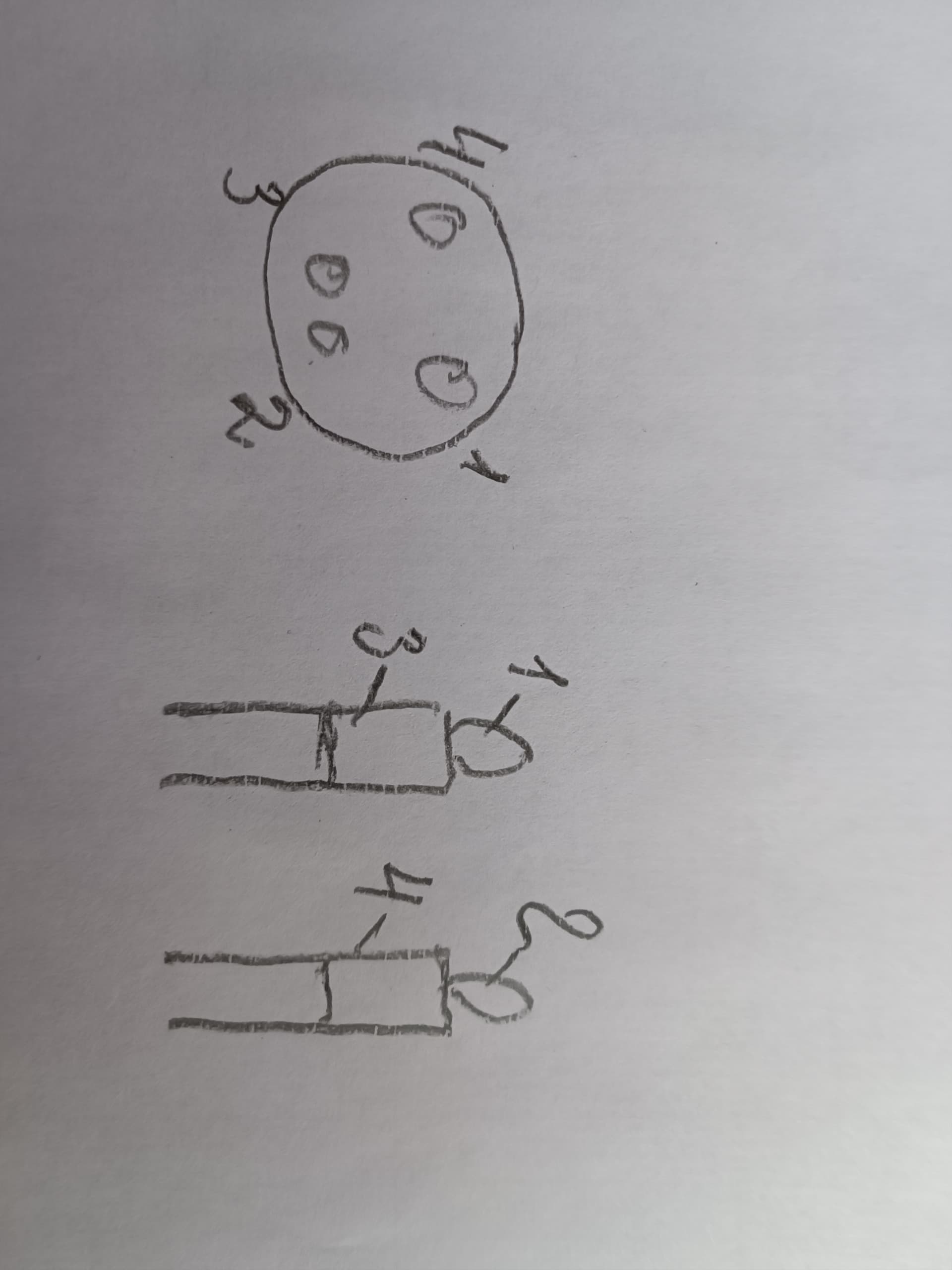

У Mytek один выход работает в фазе другой в противофазе. Сейчас есть переходник у которого с одного выхода приходит на один канал. а с другого на второй канал. Звук есть но он не правильный. Я думаю что нужно брать левый с первого и левый со второго на левый на xlr и правый с первого и со второго на правый xlr, но не уверен
Вот так не работает
Точнее работает но не правильно

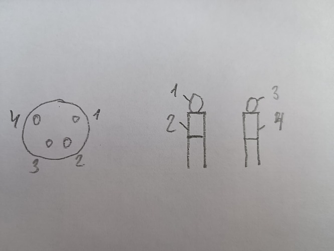

Мне кажется вот так надо, но я не уверен
