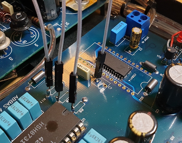

Вадим, а вы в цапе Аббаса выпаивали резисторы? И как скоро вы планируете проверить идею с внешним кабелем? Очень буду ждать ваших результатов.:slight_smile:
В моем варианте там просто перемычки, которые я разрезал.

Резисторы, пусть и не такие большие, а где-то Ом 47-100, оставляют для гашения “звонов” на пиках фронтов прямоугольников.
Тем более, когда разводка не на одной плате “всё рядом по соседству”, а на разных, и ещё связанных относительно длинными проводниками в воздухе, у которых своя индуктивность, взаимовлияние.
И у плоского шлейфа, и у моножил – паразитная индуктивность ниже.
Плоский шлейф параллельных моножил с чередованием сигнал/земля – наше решение :slight_smile:
Не только длина, но и один из не нормальных вариантов – когда многожильные жилы просто болтаются в воздухе, ещё и разнесённые друг от друга, и с изгибами.
Спасибо за информацию и критику по делу :slight_smile:
резисторы, как видим кто-то ставит, кто-то нет. в моем дак вместо резисторов просто проволки там где на плате под них место. Подозреваю не особо принципиально на практике. Хотя и не по феншую возможно.
Нам ведь фронт важен, не думаю что там такой звон что сойдет за логический тригер…

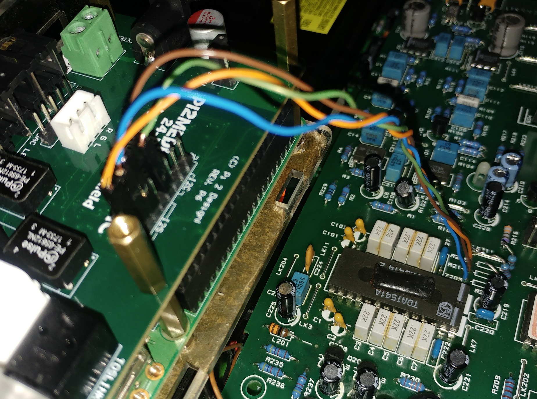

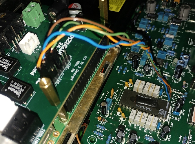

Я вернулся :grinning: . Работает. Но есть один косячок. Играет нормально только если воспроизведение диска запустить. Иначе тише и с треском. Сборка Димаса. По звуку вроде не хуже самого сидюка как минимум. Раньше вроде, всё играло одинаково, а сейчас каждая песня по своему…

Косячек с воспроизведением… надо смотреть. Может релле на выходной каскад… правда тогда вообще тихо должно быть, а у вас шум. Надо смотреть… дело техники уже, как говорится. Как то он узнает что диск играет… и что-то отключает если не играет.
Вам спасибо за помощь. По косячку может кто-нибудь подскажет, а то я так лазер-донор быстро посажу. Оно играет, но хрипит. Причём нормализуется только когда диск играть начинает, не от кнопки плей сразу.
По работе я думал попроще будет, на фото смотришь всё большое, а на деле не так уж.
Провода шины как можно короче, но без резких изгибов, и никаких сплетений.
может землю не там взяли? )
Может. Предположил, что более толстые дорожки на всей плате, которые между собой прозваниваются и есть земля. Плюс выход РЦА то же прозванивался. Или важно её брать именно из какой то точки?
