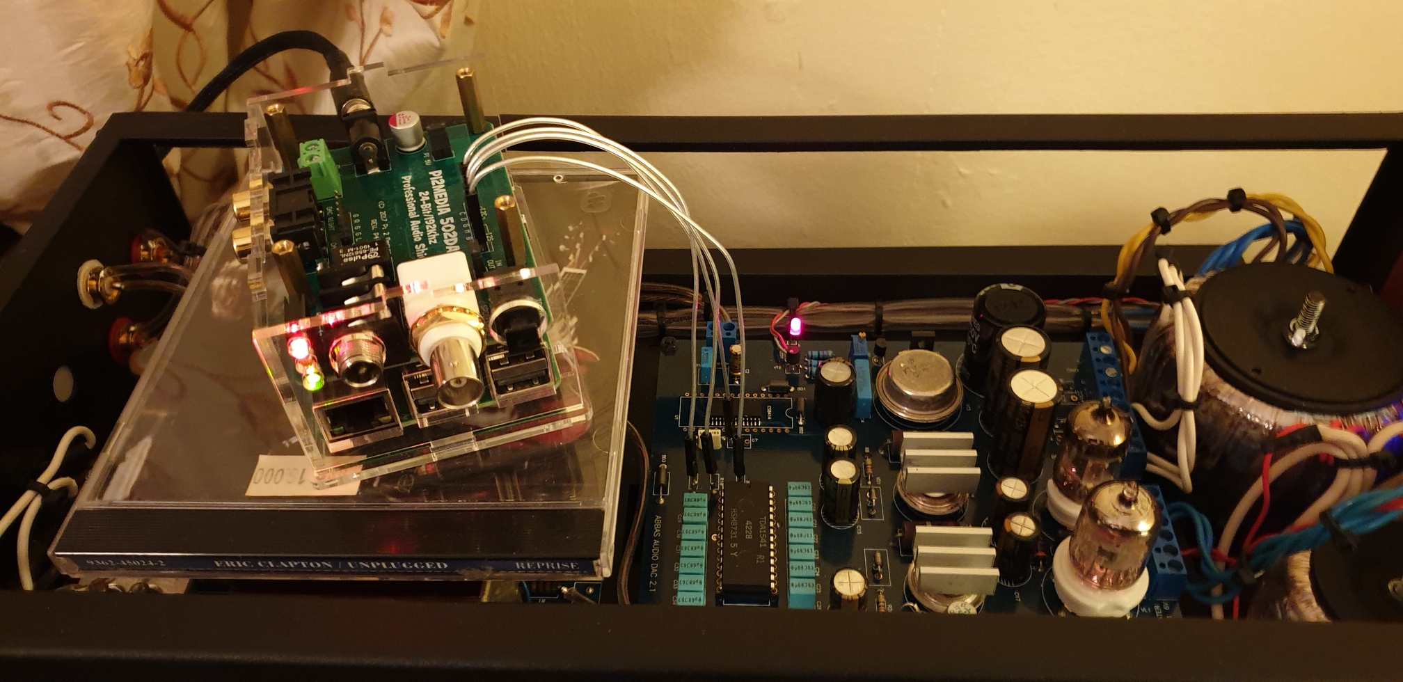

Почти готов Аббас стример )
продолжаем проверку полета с Калли и мини маликной А+

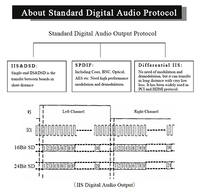

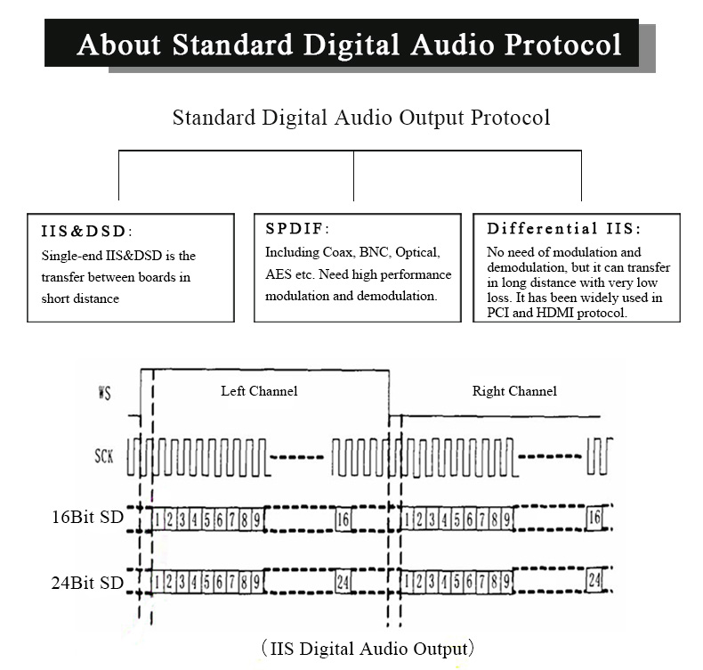

    Просит дать реальную диаграмму выходного сигнала i2S D300, хочет убедиться, что фаза у сигнала исходящего клока правильная. Картинка с сайта его не устраивает…
говорит, это стандартная шляпа, дай реальную: timing diagram to check, you can ask the factory send you the DATA, LRCK, BCK timing diagram.
In our design if the timing not over or delay more than 50% BCK period, it can lock the data.

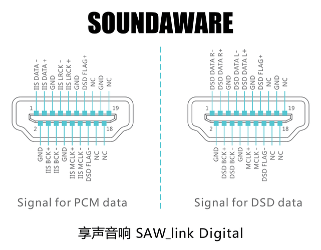

Soundaware отписал с большой задержкой, пожаловались на вирус, говорят не работаем из-за него, порекомендовали проверить совместимость интерфейсов по пинам. Ну они вроде как совместимы. Картинки ниже.

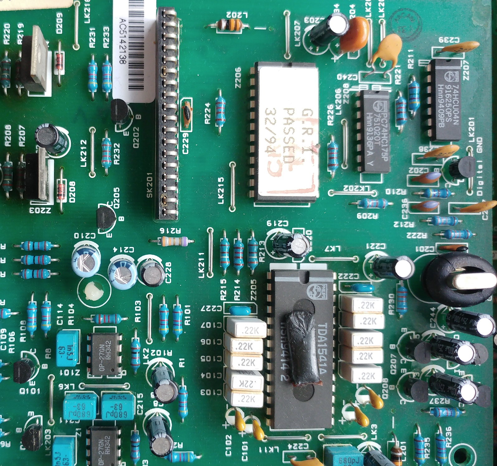

У меня есть полностью рабочий цд плеер Arcam Alpha 5 plus на 1541A. Храню его как донора лазера для Krell KPS20. Собираюсь с силами поэкспериментировать. Там только 3 провода подпаять или сложнее? Надо что то отключать? Вот схема на проигрыватель hfe_arcam_alpha_5_cd_service.pdf — Yandex.Disk . Куда, чего подключать?

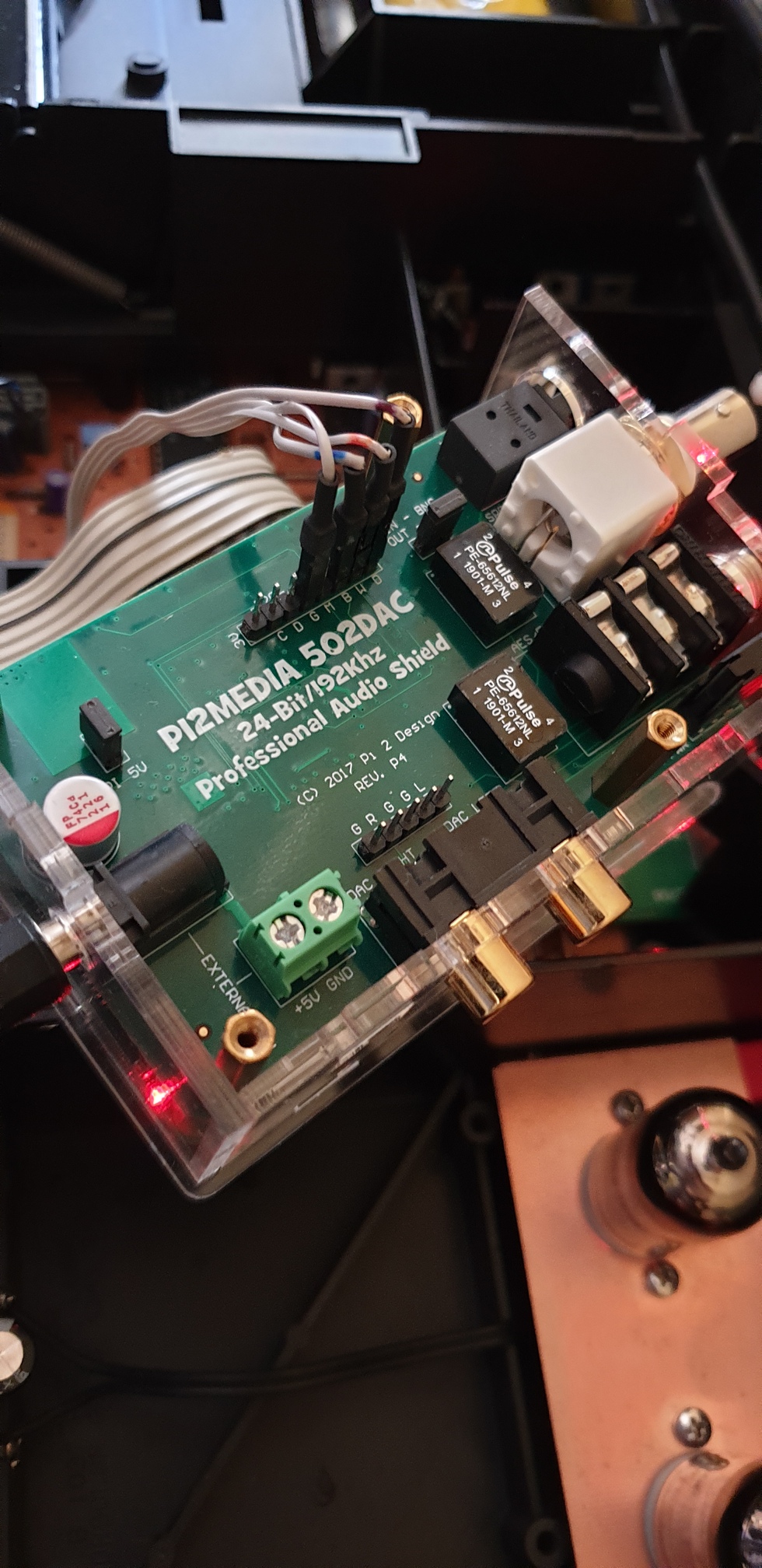

Да, 3 провода + земля… врезаетесь после резисторов (R213, R214, R215). Наверное проще выпаять один конец резисторов, тот что идет в 1541, и туда три линии I2S (WS, BCK, DATA) с PI2AES/502/Kali… что есть. С голой малины I2S брать смысла нет, играет очень посредственно.
Донор лазера ))) если все получится, возможно и лазер больше не понадобиться (вообще) :wink:
Похоже в этом районе… и видимо тут даже не впаяны, или с обратной стороны.
Сделайте фото получше если что.
А вот тут впаяны )
Выпаиваю ножки R213,214,215 со стороны чипа и вместо них провода, подсоединяю их на 502-м WS, BCK, DATA, = W, B, D соответственно и G земля?
