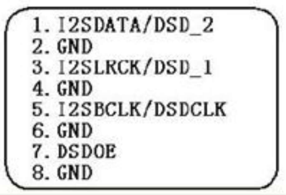

Гуру .подскажите чайнику пожалуйста как поженить Shenrico D3 & LKS - 002 по этому интерфейсу И2с ?
Поженить ethernet кабелем. Поищите у ширинки описание распиновки, я думаю они совпадают:

Понадобится самостоятельно обжать разъёмы RJ45 на его концах, вот составил для Вашей пары аппаратов такую распиновку, пробуйте:
На конце Shinrico D3:
  1. Бело-оранжевый
  2. Не подсоединять
  3. Бело-зелёный
  4. Зелёный
  5. Бело-синий
  6. Синий
  7. Бело-коричневый
  8. Коричневый
На конце LKS:
  1. Синий
  2. Бело-синий
  3. Зелёный
  4. Бело-зелёный
  5. Коричневый
  6. Бело-коричневый
  7. Не подсоединять *
  8. Бело-оранжевый
Порядок распиновки в разъёмах – исходя из этого стандартного:
RJ45_plug_standard_numbering
На стороне LKS 7-й вывод я отметил не подключать со звёздочкой, потому как это вход логического уровня у LKS для переключения между PCM и DSD. Не помню, может ли этот старый Шинрико выводить вообще DSD на свой I2S, по крайней мере отдельного пина на переключение у него нету, а у LKS-а вход есть. Можно с этой 7-й ноги разъёма сделать отвод наружу, и переключить LKS на DSD, физически подключив 3-вольтовую литиевую батарейку (типа как для Биосов компов). Подав плюс на этот контакт – переключится на DSD, ничего не подав – будет PCM.
Для начала, конечно, попробуйте просто оранжевый провод с обоих сторон не подключать, удостоверившись в нормальной работе PCM.
Для хорошей работоспособности и меньшего набегающего джиттера – UTP-кабель используйте не длинный, до 50см, а при возможности желательно и до 30см.
А где мастер клок ?
Должен быть седьмым/восьмым, не в курсе, это картинка гугл распиновки lks.
