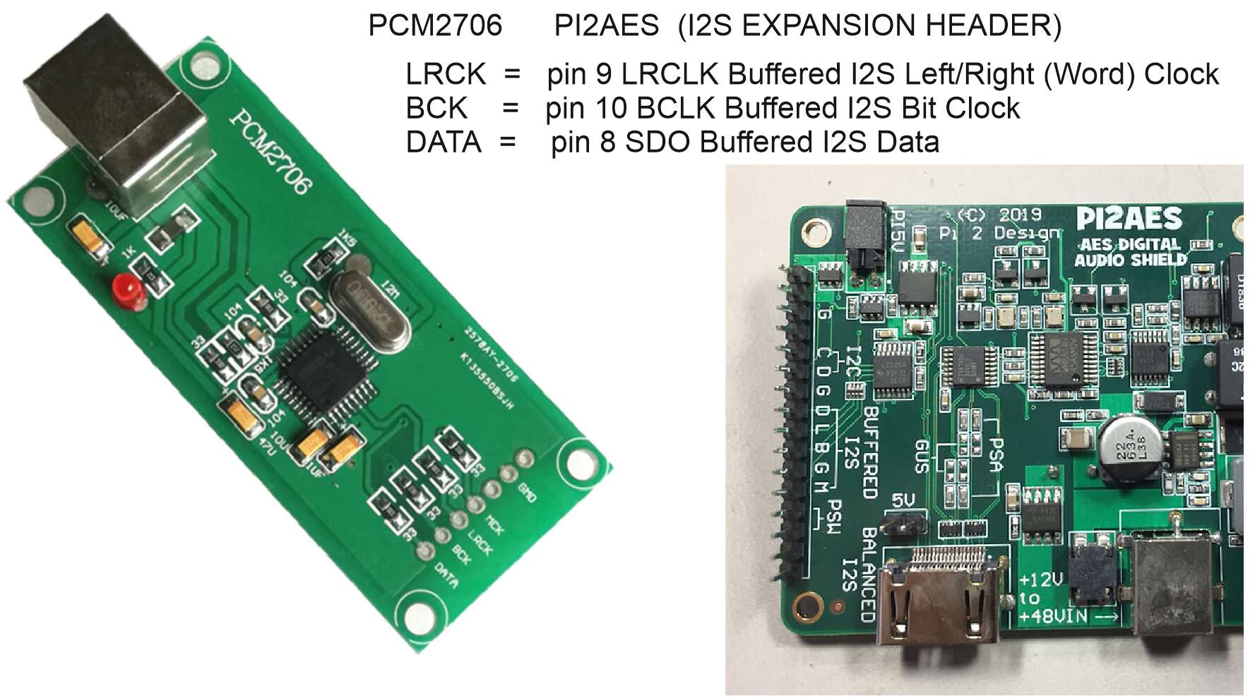

Есть вопрос к знаюищим. Имеется самопальный DAC на ТДА1541.
В него на прямую по 3 проводам + земля подается I2S с usb платы PCM2706.
Идея заменить эту плату на малину или малину сo шляпой. Логически предположил что PI2AES подойдет, раз в ней есть выходы I2S, но Микаэль сказал, так это не прокатит. Какаято ерунда с клоками… нужен вариант с slave. Теперь думапю просто со шляпы брать, но читал чот там не очень хорошоий сигнал I2S, из-за не подходящго внутреннего клока, он в малине плохо делиться для 44 и 48. Кто знает, подскажие где копать. Вот то что думал сначала…
Ни чего не получится у вас , там частота другая , у меня почти так же усб на 1543 организованно !
Т,е, у вас тоже USB, а не малина?
Не у меня цап на 1543 по и2с с такой почти платой сделан ! Это вам конвертер искать надо , так думаю !
Понятно, незнао… по форумам Volumio и Moode пробежасля, есть пару тем, как люди выбирали generic I2S драйвер, и подключали, снимали I2S с прямо с пинов Малины на прямую в TDA… и вроде как успешно. Вот ручки и чешуться )
Почему вы думаете что все цапы на 1543 или 41 с коксом вход делают а не на хмосе или аманеро , так что вот так !
Ну как я понял моя USB и есть клон amanero? )) или пахожа… и с нее TDA1541 вот прям приятно поет. Без всяких конвертеров. Неужто ее на шляпу не поментяь, протокол ведь тотже.
Таи псм стоит , это не аманеро , у аманеро частота выше, как мне сказали !
Нет, 2706 – это простейшая балалайка, использовавшаяся во времена мезозоя в самых копеечных устройствах, просто чтобы получать какой-то звук. Пиу-пиу. Такой примерно.
Чтобы перевести Data поток i2s на два канала (они раздельны в 1541), нужно, насколько помню, ставить дополнительные корпуса логики по дороге. Но раз у Вас уже это работало даже с 2706, значит, это решено в ЦАПе, и проблем не должно быть и с другими конверторами.
Шляп бояться не надо, некоторые умеют тактироваться от своих генераторов давно.

IAN CANADA FIFOPI ULTIMATE Reclocker Module FIFO
https://github.com/iancanada/DocumentDownload/tree/master/FifoPi
https://github.com/iancanada/DocumentDownload/tree/master/PCMboard
С шляпами от pi2design будет работать?
Если с паяльником дружите, посмею предложить более дешёвую альтернативу IAN CANADA - PPY`s ReClocker for BeagleBone Тут ЦАП DSD Signalyst DSC1 — DIY есть измерения и сравнения с McFIFO
На puredsd.ru выложил всё необходимое для сборки.
