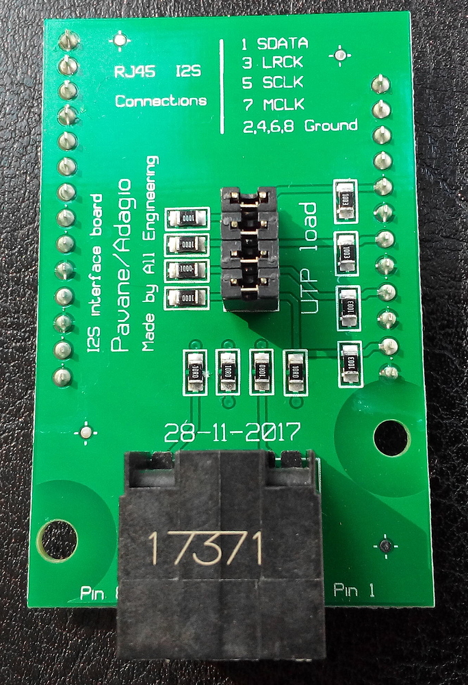

При этом важно понимать, что есть различие в форматах вывода этого I2S, и соответственно входов у ЦАПа:
  • небалансные (чаще через RJ45-разъём, но не обязательно),
  • балансные (чаще посредством LVDS через HDMI-разъём, но порой встречаются и через RJ45)

Нужен будет интерфейс вроде такого. Это уже посложнее чем платы соединить.
https://www.audiophonics.fr/en/diy-interfaces/audio-gd-diy-kit-i2s-to-hdmi-output-module-p-9347.html
https://www.audiophonics.fr/en/diy-interfaces/i2s-input-to-hdmi-i2s-lvds-output-module-p-13418.html
https://www.audiophonics.fr/en/diy-interfaces/module-interface-entree-i2s-vers-sortie-hdmi-p-12506.html

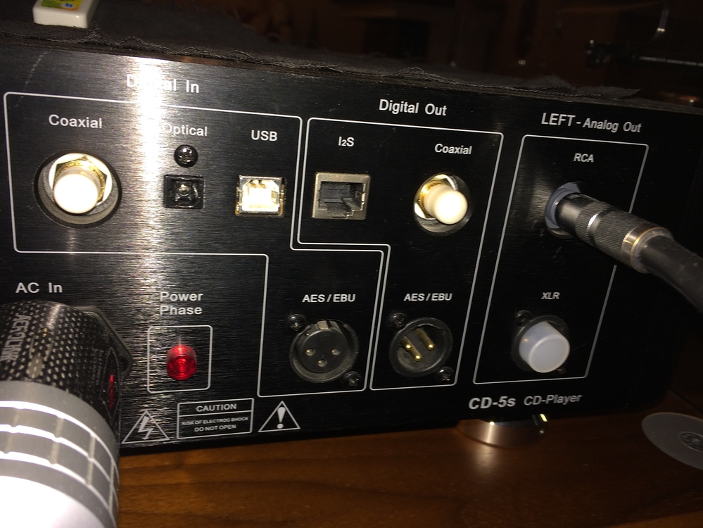

В ayon есть выход I2S,но я не слышал, чтобы кто-то его использовал. Вот что написано про него -
I2S с разъемом типа Ethernet (RJ-75). Такого рода ввод в ЦАП Skylla II, но я не вижу смысла в такой связи. Гнездо такого же типа используется для сигнала I2S компанией North Star Design в приводе модели 192. К сожалению, для этой шины нет стандарта - например, Stello в сплит-проигрывателе CDT100 и DA100 Signature 96/24 USB использует mini-DIN, а Wyred 4 Sound в DAC-2 - кабель HDMI. Последнее решение кажется наиболее разумным, поскольку в нем много высококачественных кабелей HDMI. Но RJ-75 также приемлем, потому что на рынке уже есть несколько высококачественных Ethernet-кабелей.
