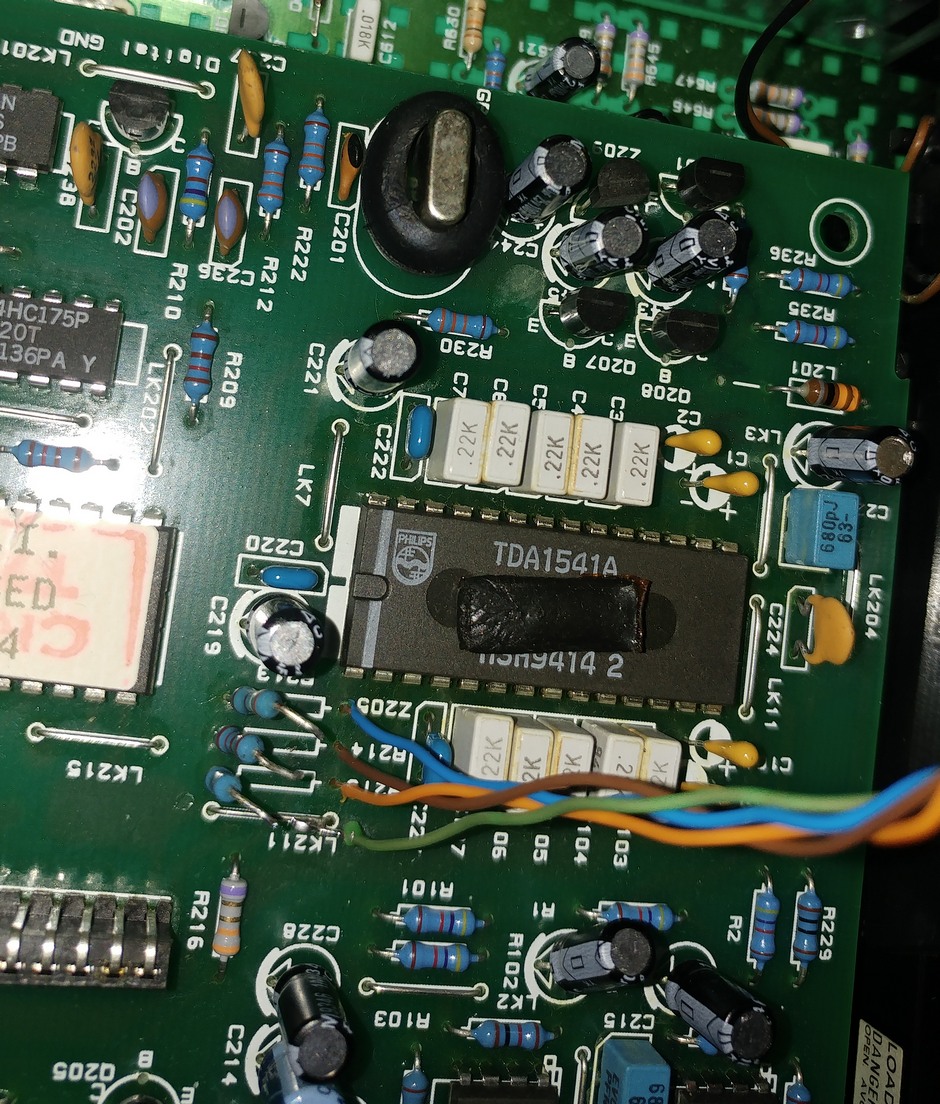

просто думаю почему без диска треск и шум.
не всегда… вы же к перемычке из проволки подцепились?
звенит это хорошо, но не всегда… перставьте на измерние сопротивления и посмотрите чтобы 0 был. Лучше конечно ближе к цифровой земле TDA искать.

Да, к перемычке. 0 и был везде. С этим аркамом ещё такая странность, я его с кнопки отключаю, а он дальше играет. Глохнет только, когда провод выдёргиваешь.

Землю конечно надо приводить именно ближайшую к трассировке i2s. Иначе сигнал станет космическими посланиями, а не прямоугольниками. Что, видимо, и происходит.

Вроде близко.
Позже расплету, выпрямлю провода, посмотрим что изменится. Провода укоротить можно будет если цд-транспорт выкинуть из корпуса. Сейчас 15см.

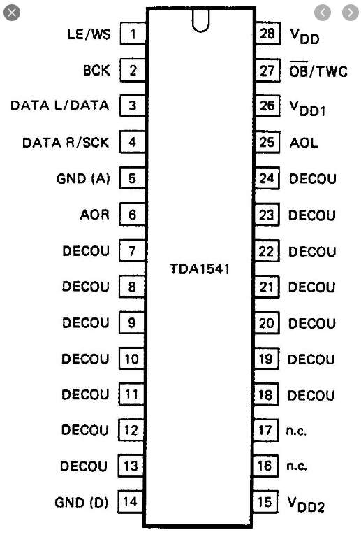

Вижу ты плату снял… с обратной стороны пaял. Раз так, проследи землю с 14й ноги и подпаяйся поближе. И конечно косичку раскрутить надо …)

Резисторы надо было бы размыкать наоборот: поднимать вверх противоположный конец, и к нему вести провод внешней шины.

Да, наверное так правильнее, но не думаю что-то изменится.

Да и Arcam… как видите фото выше. Когда ставили, когда нет. Прям магия какая-то, не находите?
На “фото выше” резисторы есть. И они вообще-то должны быть. Обычно.
Но гораздо продуктивнее написать тонну слов о том, кто чего забыл / не хотел? :slight_smile: А у человека будет сбоить звук и дальше, так что-ли?
Нет, в том-то и дело, что с его косичкой в 15 см, землей не понятно откуда, и да, после резисторов… играет и как я понял не плохо. И в моем Аббас резисторов небыло, тоже отлично играет. Сбоит у него по другой причине, когда диск не играет, что-то гдето отключается. И да, тонна слов точно не поможет, не вам не мне.
Оциллоскоп, до резисторов, после резисторов… П паттерн и звон о котором вы сказали… в данном конкретном случае. Есть вижу, да. А так ) полностью согласен, тонна слов не катит.
Мы ведь не знаем что там с I2S с 502й выходит… он вообще голый как я понял без буфера, а мы его резисторами? На всякий случай? чтобы было… (так НАДО)
Вы назначение этих резисторов понимаете?
Ну вы же сверху написали, дают нагрузку чтобы не звенели углы… объясните если понял не правильно. Особенно интересно, почему кто-то ставит, кто-то нет.
Нет, я такого не писал :slight_smile:
Да, ошибся @VasilTech писал
Сейчас приду домой, включу все, покажу сигнал на осциллоскопе, и вы расскажете (если захотите), зачем там резисторы. Мне правда интересно. Спасибо.
