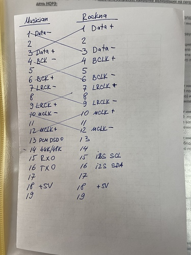

Проблему переключения цапа в режим dsd не решит, если в источнике этот флаг на одном пине, а в приёмнике на другом. Я специально делал кабель с коннекторами hdmi, с распайкой проводника на разные пины у источника и приемника, тогда всё работало.
Естественно. Потому можно попробовать объединить 13-14-15. Либо ткнуть осциллом и посмотреть на каком висит управление DSD/PCM

Я musician phoenix с rockna подружил вот таким способом (хотя phoenix позволял пины менять), но мы лёгких путей не ищем.:grin:

Это понятно. Но тут в одном аппарате PCM DSD 0 , во втором 0 PCM 1 DSD

Но ведь как то играет, DSD играет(то что шипит, думаю связанно с землями), при том что распиновка флага не совпадает, да и цифры разные .
Значит, Вы ошиблись с логическим статусом. Без переключения в правильный режим не звучал бы ни pcm, ни dsd.

То, что РСМ работает, как минимум сигнализирует. что данные и клок передаются верно и распиновка по этим линям соответствует. Теперь нужно разобраться с переключением режимов PCM/DSD (управляющий линии от 13 и далее. Либо искать доки, либо измерительные приборы в помощь. Ну и начать тестировать стоит с DSD64…
