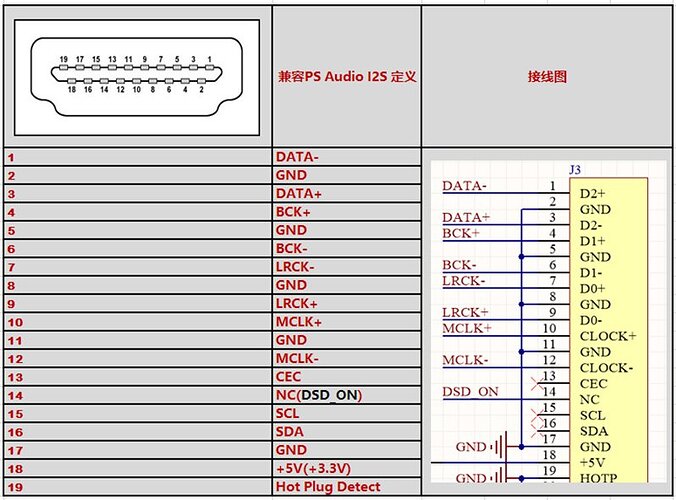

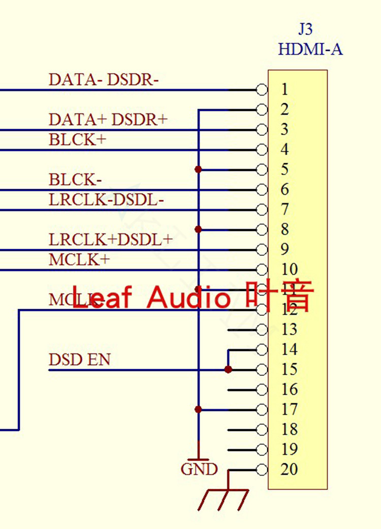

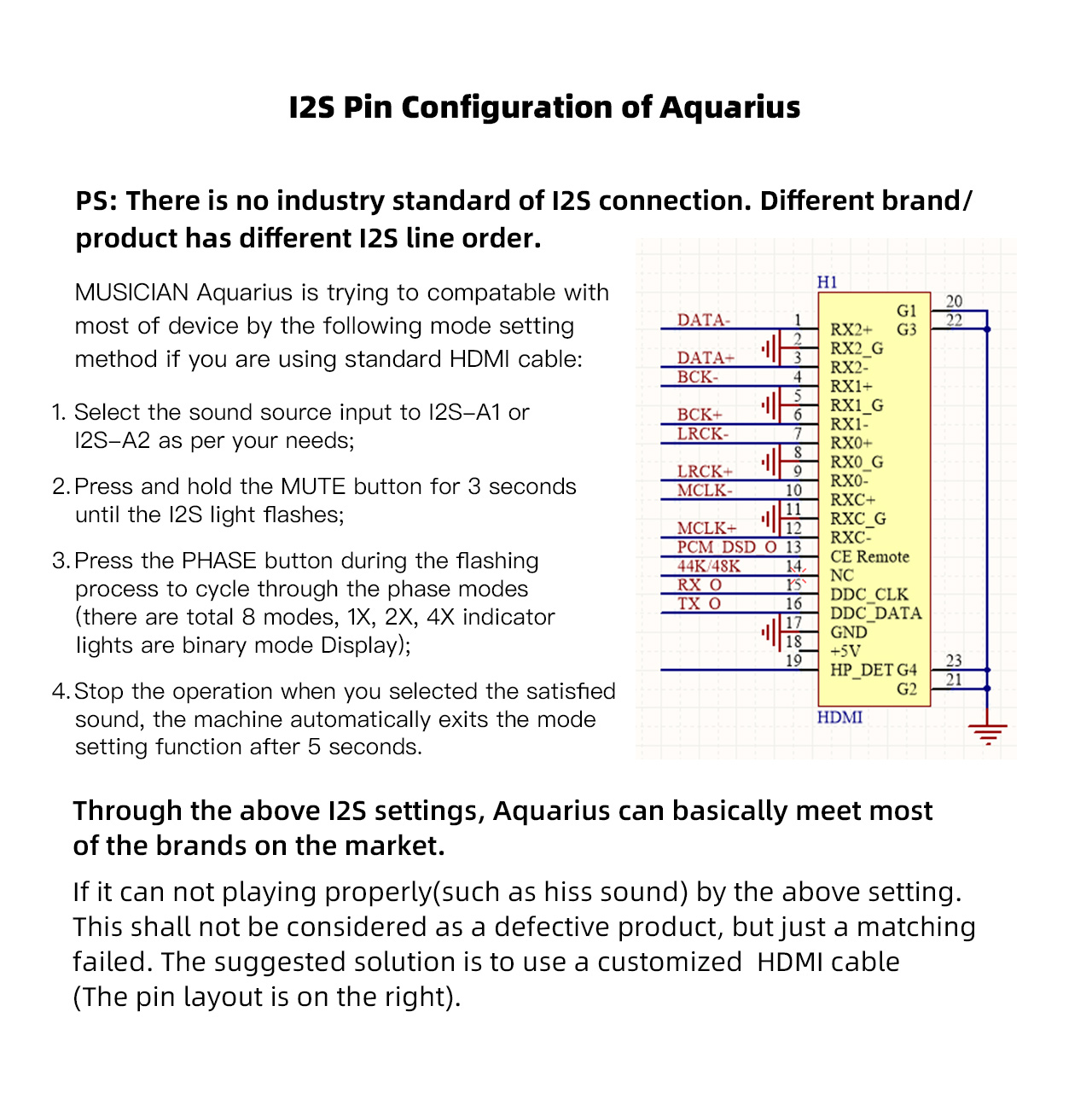

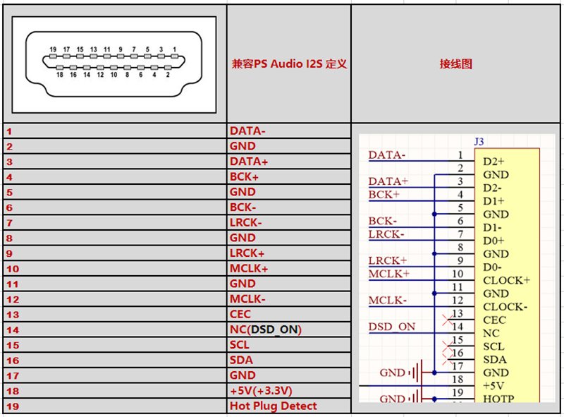

Помогите пожалуйста в следующем , китайцы берутся изготовить I2S кабель(ранее прислали простой HDMI) Запрашивают распиновку на MUSICIAN MDP-2 Digital Player на сайте
производителя информация отсутствует … Зато есть вариант Цап Водолей и прочие.
Если не в напряг , и есть навык подскажите, есть ли какие подводные камни , в связке аппаратов по I2S
P/S Меня смущает разные значения там где PCM/DSD и строка 48/41
Насколько вижу, это типовой стандарт PS-audio I2S. При передаче PCM никаких особых сложностей я не обнаружил, хотя сейчас предпочитаю передавать по 3-м 75ом согласованным по волновому коаксиалаv без LVDS. С DSD не работал.
Это вроде как флаг называется , стоят разные числа ?
Так этот пин и определяет формат данных PCM или DSD. А 48/44 скорее всего просто информационный для конкретного аппарата. В любом случае полный кабель HDMI формата решит задачу, так как там все эти служебные линии тоже имеются. Хотя многие просто не будут использоваться. Вот ещё китайские версии использования I2S по HDMI
А Вам вообще DSD нужен или только PCM слушаете?
