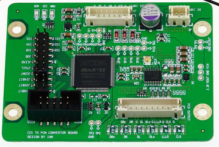

Эксперты по I2S, нужен совет.
Тут новый проэкт затеял, есть задача сконвертировать i2s в PCM, чтобы ТДА1541 в L,R simultaneous режиме заработал.
Из готового, что знаю I2StoPCM Ian Canada
Но нашлись люди, и пишут, что она немного недорабатывает… вообщем TDA1541 с ней в 15bit работает, один теряется, вроде как можмо исправить, но может есть еще хорошие алтернативы как I2S разложить на каналы. Есть идеи?
Спасибо.

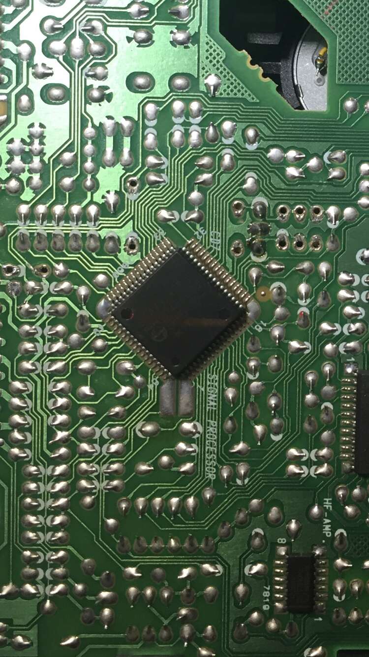

Вы лучше скажите какой серво процессор стоит в Вашем CD. Тогда будет понятна причина.
На самой микросхеме не видно точно, я так понял cd7 (SAA7378GP)

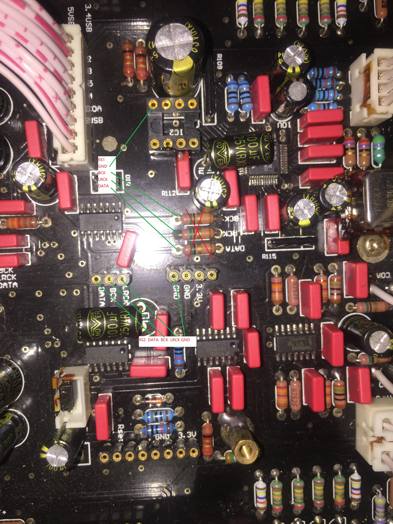

Не могу подружить pi2aes с holo spring по i2s.
Покупал кабель версия 1.2 длина 1 метр. Голимый Китай за 120₽.перепаивать пробовали с @VasilTech ( пробовали найти правильную распиновку)
Так вот может дело в кабеле? Какая версия нужна и длинна кабеля?
Так, вроде, длина не должна быть больше 20 см.
Нее 20см это из другой оперы.Это если на прямую в чип.
