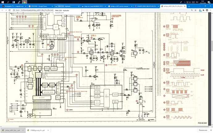

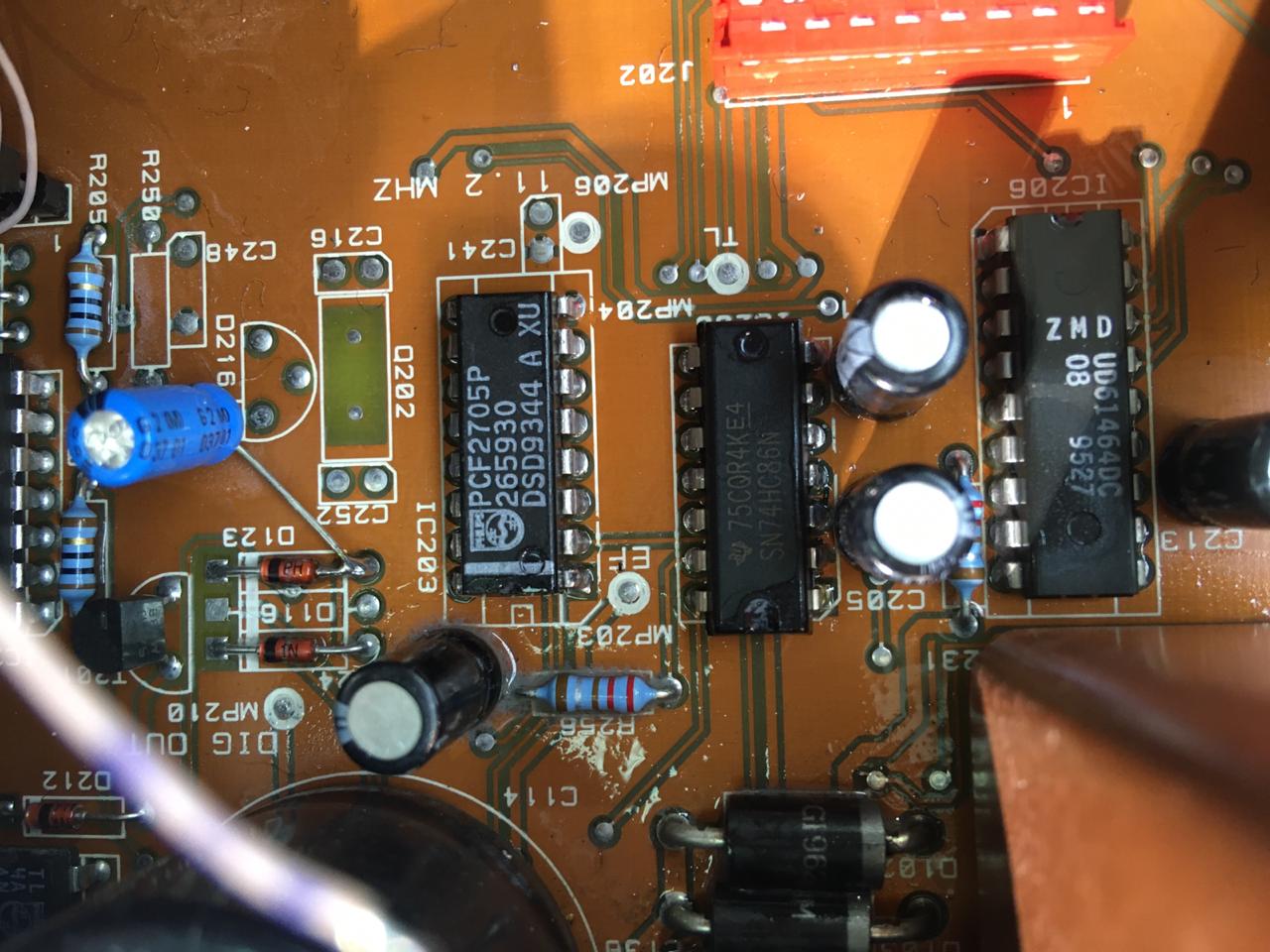

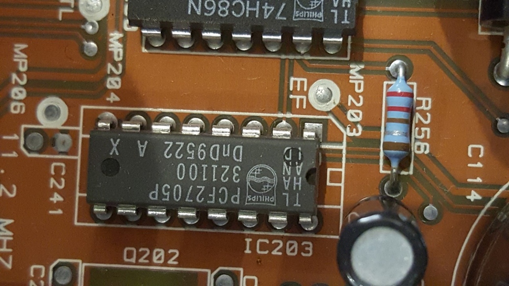

доброго времени суток, собутыльники. у меня неприятность. на моем сиди транспорте T+A CM3000AC, сгорела “формирующая” микруха Philips
PCF2705P
Ebay поступили соответственно имени((( продали китайское чудо
отсюда
надежду не теряю. прошу помочь по поводу Даташита на PCF2705P. если нет, может быть кто найдет какую нибудь принципиальную схему на данной микрухе, будем курить ее с мастером! заранее спасибо!!!

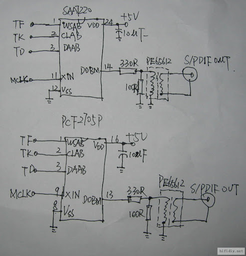

Вот такое может сгодится
спасибо. а никак не получится обойтись без этой микрухи и получить I2S до нее???
для моего ЦАПа необходимы 1.BCLK 2.LRCLK 3.DATA
как я понимаю сложность состоит в получении LRCLK сигнала. вероятно он формируется этой микрухой? 2705…
philips cd 931 service manual
(см аналогично PCF3523P )
https://www.diyaudio.com/forums/digital-source/17616-help-mab8441-pcf3523-pcf2705-datasheets.html
https://www.diyaudio.com/forums/digital-source/22707-pcf-2705-a.html
спасибо! надеюсь что разберемся!!!

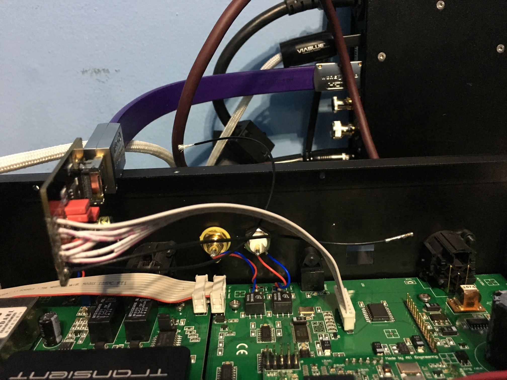

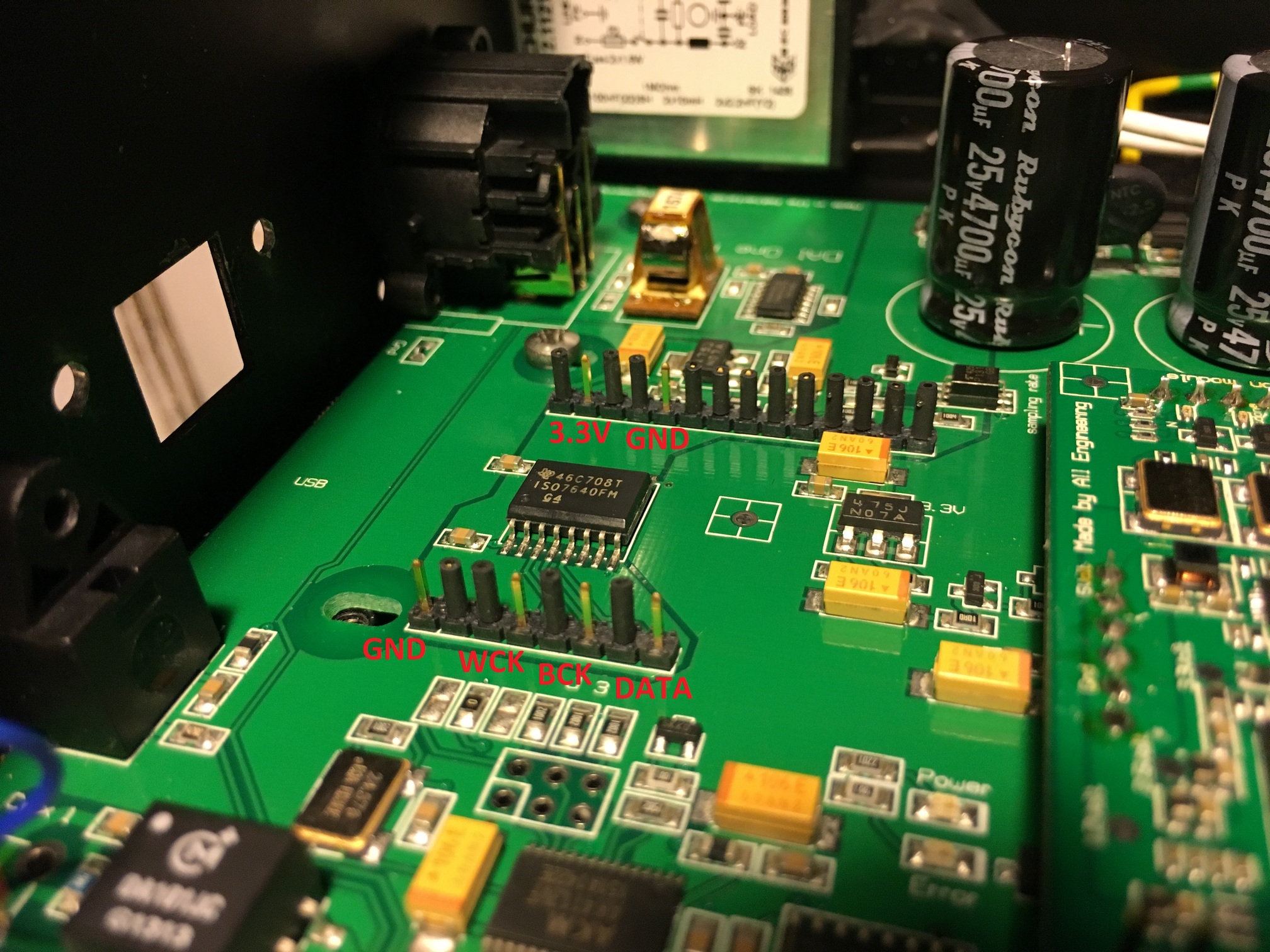

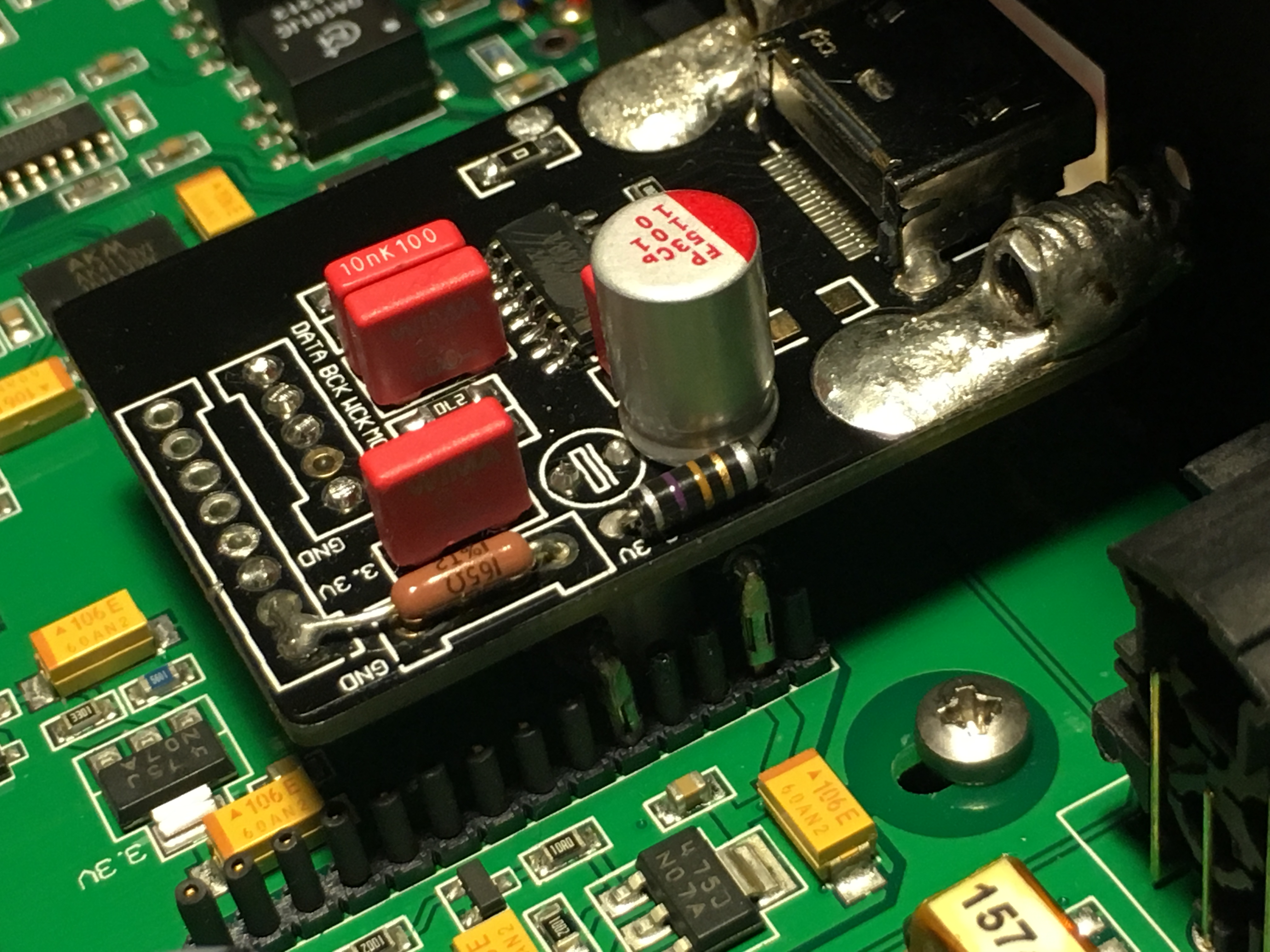

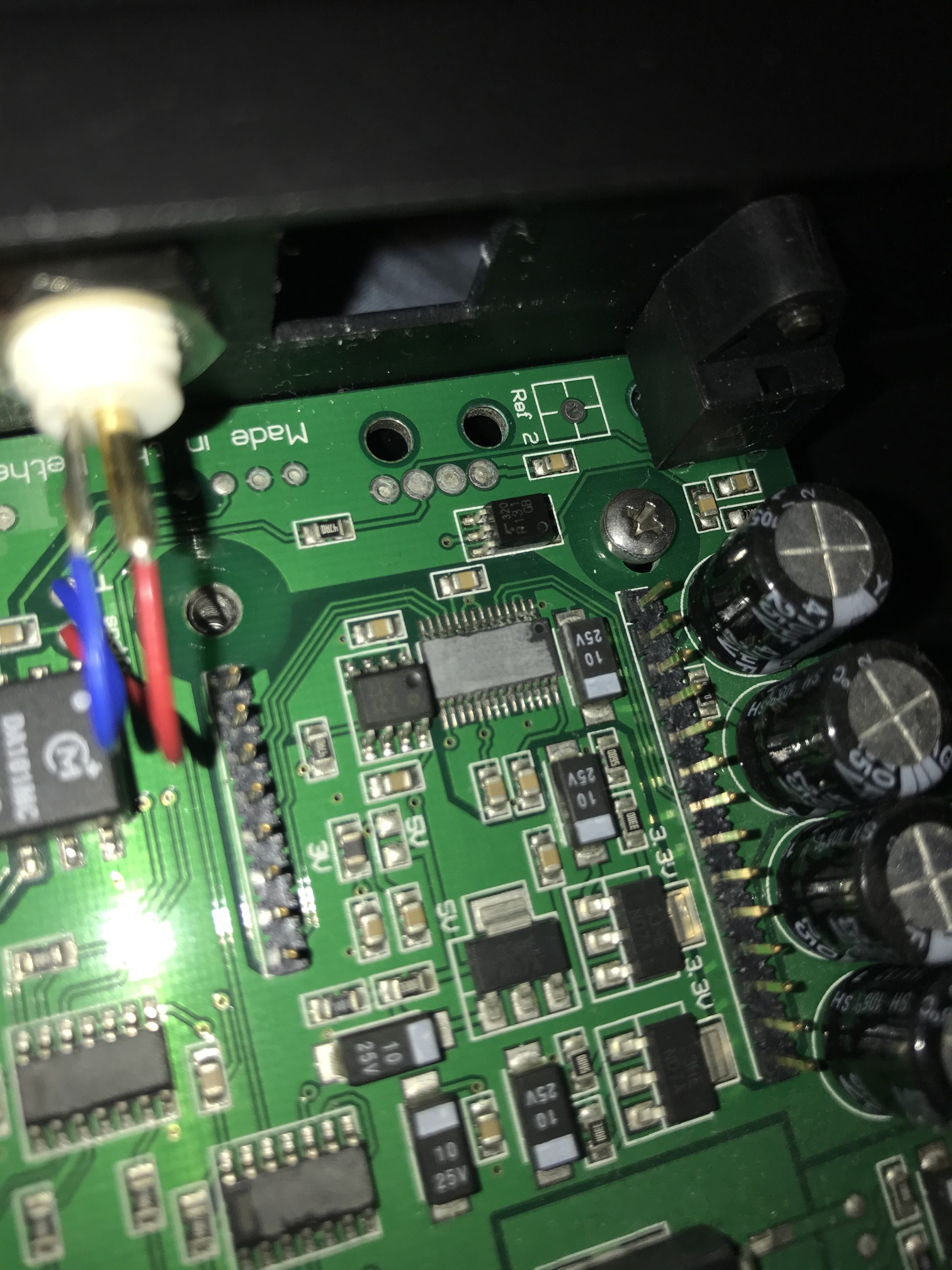

Добрый день всем разбирающимся в теме I2S интерфейсов. Может быть вопрос мой покажется немного глупым, но тем не менее ответ на него мне очень интересен: На одном из форумов читал, что владельцы Metrum Pavane удачно ставят в них модуль ввода I2S LVDS от audio-gd взамен штатного модуля usb (на штатный разъем платы). Очень стало интересно, а возможно ли такую фишку проделать например с Metrum Octave mk2 или HEX??? Так как модули взаимозаменяемые (я имею ввиду метрумовские). Какое у Вас есть мнение по этому вопросу? За раннее всем Спасибо!
Теоретически можно, а вот совпадут ли практически контакты неизвестно. Но по результату это нужно делать. оч уж большущая разница между USB костылем и I2S LVDS.
Вот и меня мысль посетила, что теоретически если модули взаимозаменяемые, то по образу PAVANE должно получиться и на octave mk2, hex (ради эксперимента). Если бы еще знать марку затертого чипа под юсб платой, тогда можно точно определить возможность установки. У ПАВАНА из фото интернета чип не затерт, а у младших моделей затерты.
чип знать и не надо. все контакты подписаны. если на модуле не совпадет, то несложно порезать дорожки и перепаять перемычки.
Для пробы люди вот так делали, а потом уже садили на штатный разъем, но это Паване!
