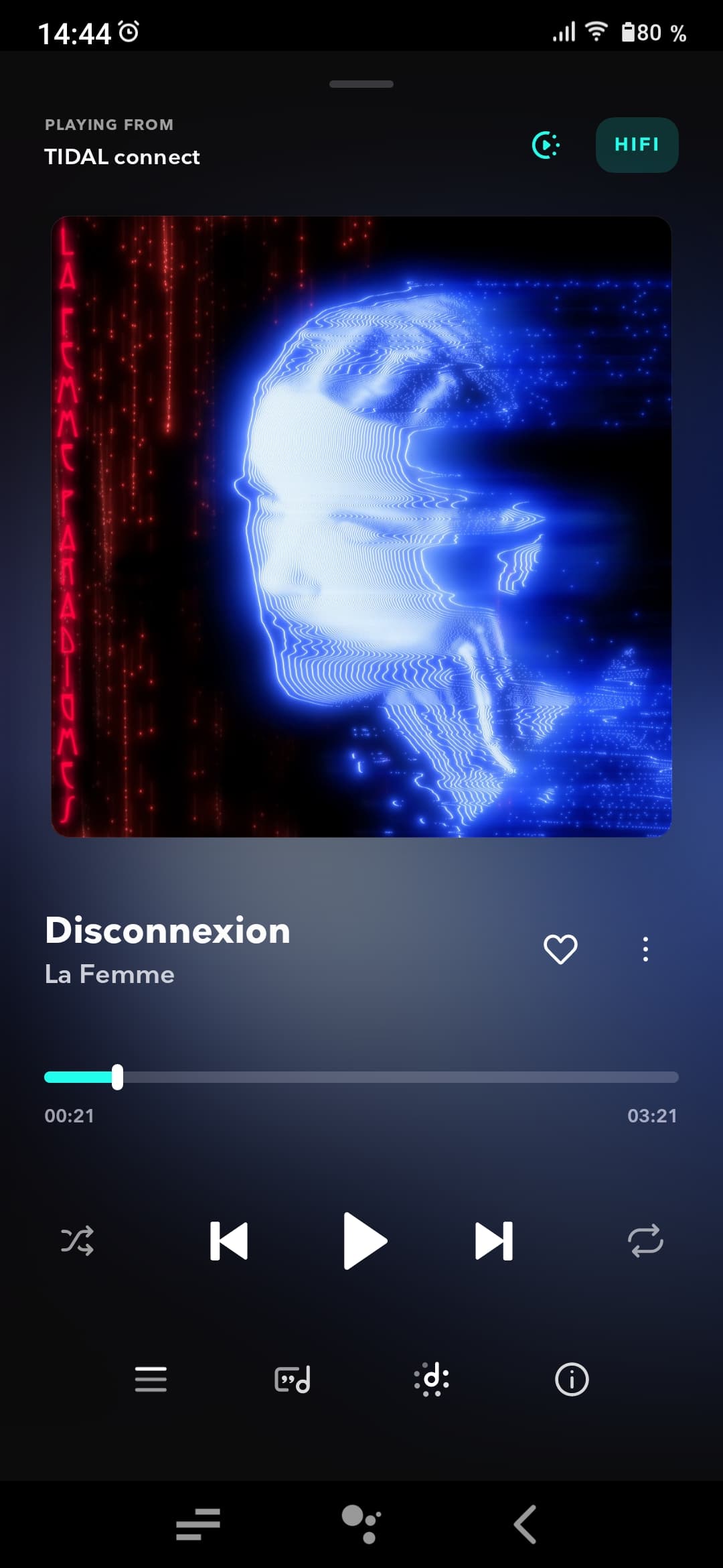

“Для запуска трансляции нужно открыть раздел «Now Playing» (во время воспроизведения) и найти раздел с доступными девайсами. В этом разделе нужно выбрать устройство для передачи сигнала. В таком режиме приложение на смартфоне превратится в пульт ДУ, а все остальные функции на себя возьмет подключенный плеер/колонка.”
Вот, выбирается в правом верхнем углу, рядом с Hi Fi :

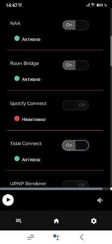

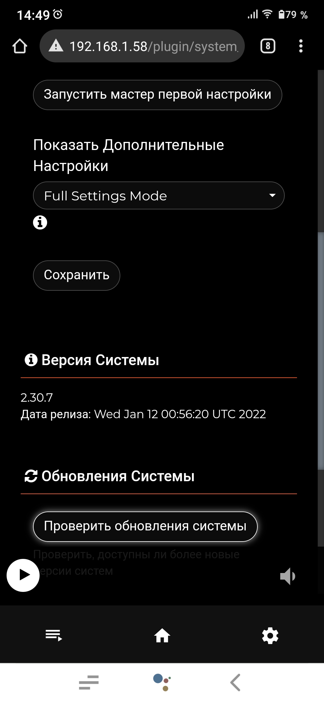

В настройках иФи режим 1 и вот это:
Всё работает, вроде никаких углубленных настроек не делал. Что ещё заскринить?

Ощущение, что проблема в ip адресации. Перезагрузить роутер? Сбросить на дефолтные настройки стример?
Всё это делал уже не однократно,
Ничего не помогло.
При этом, через M-connect всё работает нормально, а также Spotify connect тоже поёт без проблем…
Пробовал другие смартфоны подключать, также ничего не меняется.
Мне почему-то кажется что проблема всё-же в самом аппарате.
Короче всё работает кроме Tidal connect, а вот очень хотелось бы именно через него слушать на мой взгляд это будет самый удобный вариант.

Не могли бы вот такой скрин скинуть, с IP адресом.
Особо не горит, как возможность будет
Пока возможности нету, по памяти все также. Ай пи 192.168.1.58

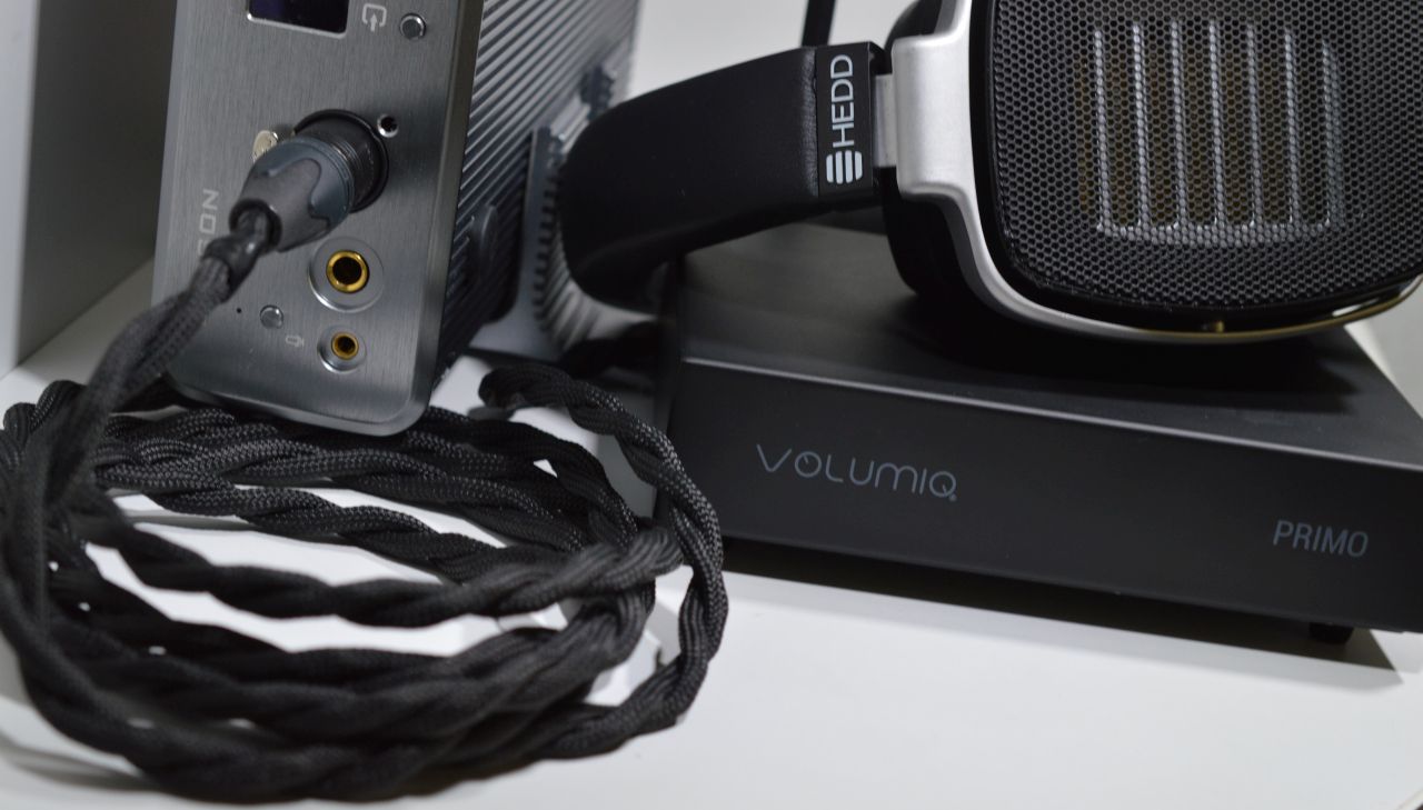

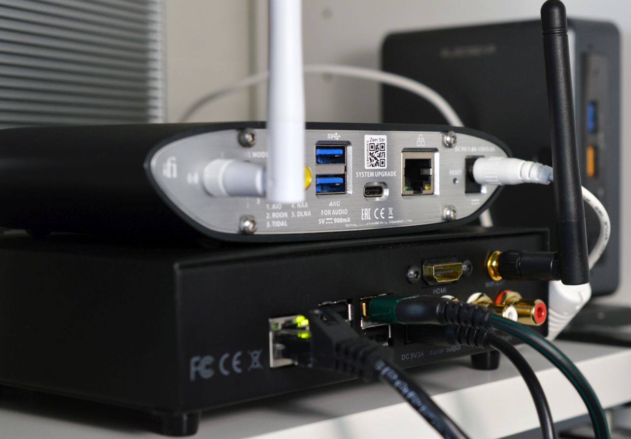

Попал мне в руки еще один стример - Volumio Primo
Изучаю пока
Отпишитесь пожалуйста по результату сравнения. Спасибо!
Ок.
Очень Интересно узнать о разнице звучания этих устройств в качестве транспорта)
