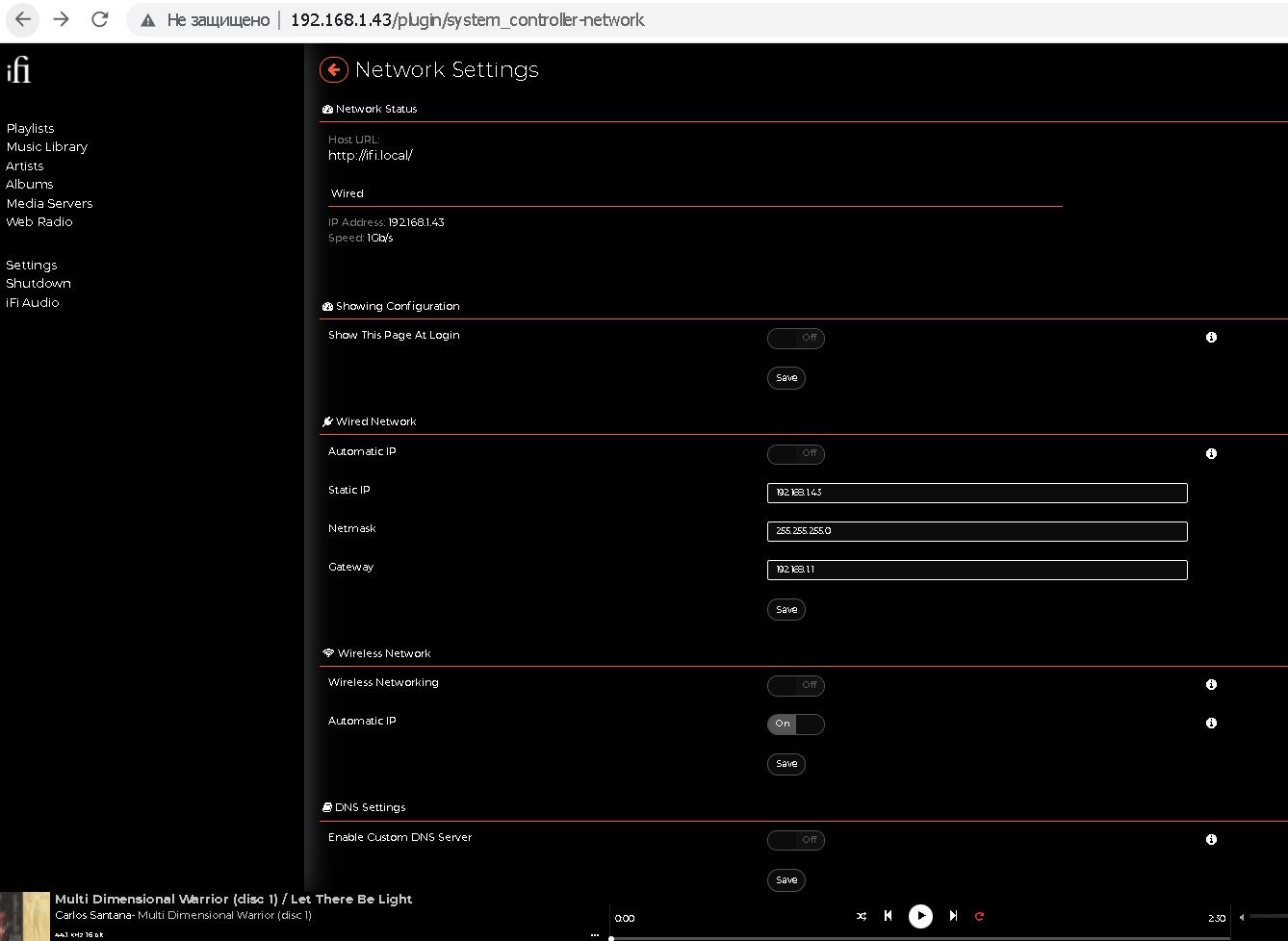

DmitryOl
(Дмитрий)
26.Октябрь.2021 19:03:30
335
Вы про возможность отключить DHCP клиент?
Чтобы задать постоянный ip адрес?
Да, это есть, можно сделать.
настроил себе постоянный адрес, чтобы по нему заходить на вебинтерфейс стримера и управлять через GoogleChrome. Есть и другие настройки по сети, можно DNS настроить, как я понимаю, если это важно с конкретным провайдером.
Но, сейчас другая проблема есть.
Подключил стример к локальной домашней сети через роутер - мост по WiFi, к другому роутеру - работающему как точка доступа, и теперь “мобильные приложения “ifi stream” и “Volumio” не видят стример Zen Stream, если смартфон подключен к сети основного домашнего роутера Xiaomi redmi AC2100! хотя видит если подключится через Гуглхром и зайти по IP адресу на стример.
Чтобы мобильные приложения могли найти стример, нужно подключится по WiFi через роутер на чистом берегу Lynksys E1200 v2.
Для меня это не проблема, уже привык, управляю через вебинтерфейс по IP адресу. ”
