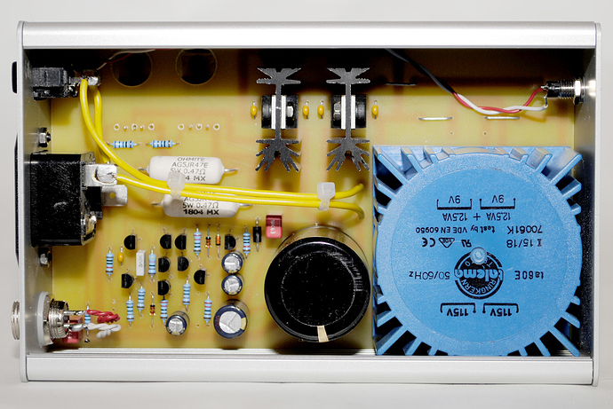

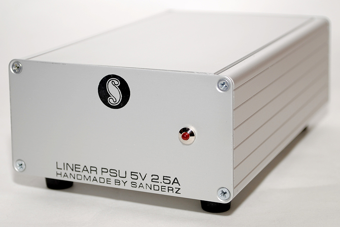

Блок питания от @SanderZ
Линейный блок питания 5 вольт 2.5 ампера готов! Можно запускать тур. Если нужна дополнительная информация, я предоставлю.

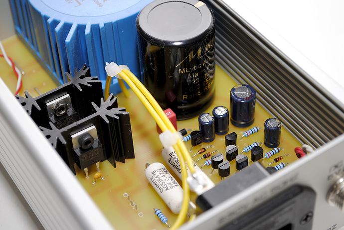

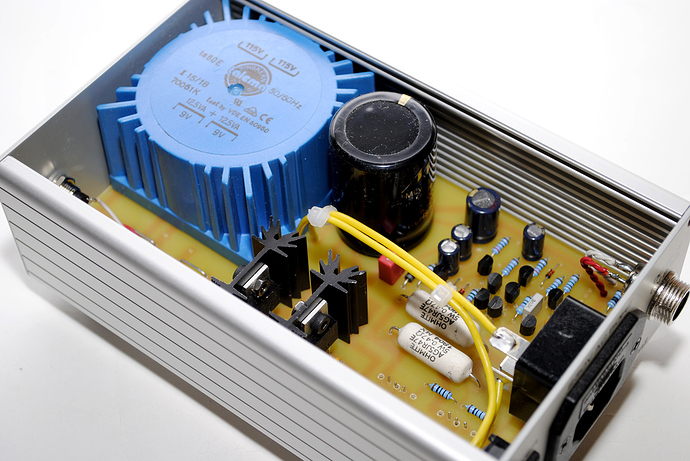

Стоимость блока питания - 12000 руб.

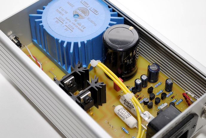

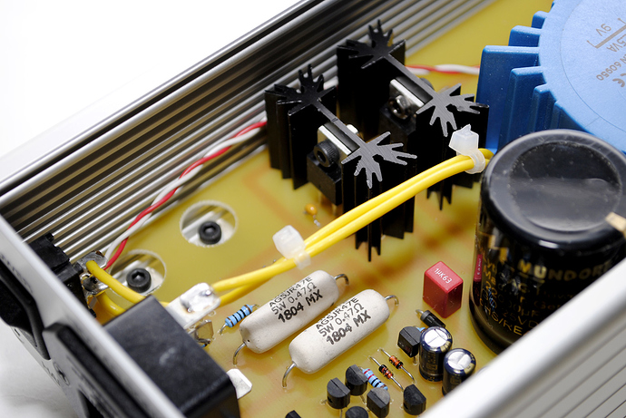

Комплектующие применены такие:
  • силовой трансформатор Talema 25ВА
  • конденсатор фильтра Mundorf Mlytic 22000uF
  • остальные конденсаторы Panasonic FC, Wima MKS, Evox Rifa MMK
  • регулирующие транзисторы TIP142
  • резисторы Beyschlag 1%
  • корпус Hammond
Стабилизатор полностью дискретный, без применения интегральных микросхем.

а при заказе такой же корпусок для шляпы не сделаете? чтобы было два одинаковых блока?
Да, думаю, это вполне возможно. Размер корпуса Hammond 103 х 160 х 53 мм, что практически то же, что и у корпуса по ссылке выше.
Dimensions 102 x 167 x 50mm
зад аналогичный будет?
Это можно обсудить при заказе. В принципе, ничего невозможного нет.

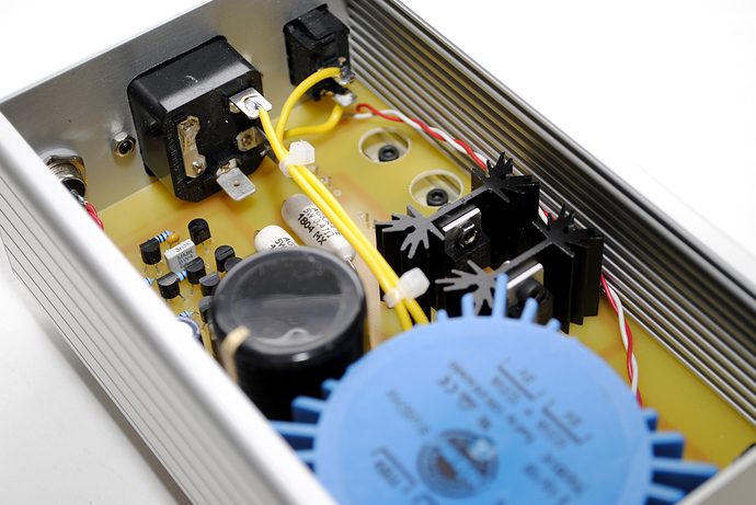

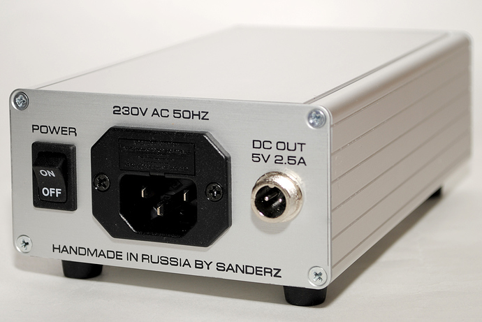

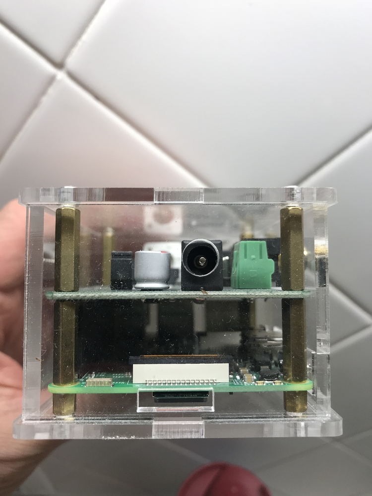

Может я торможу, но вопрос куда такой разъём вставлять?
У малины микро-УСБ, а у 502 вроде колодка под голый провод.
В 502 есть такой разьем, рядом с винтовой колодкой, можно через него и 502 и малинку запитать
Схемотехника ИОН-ФШ-ДИФ? ИОН какой применен?
В данном БП источник опорного напряжения - стабилитрон.
