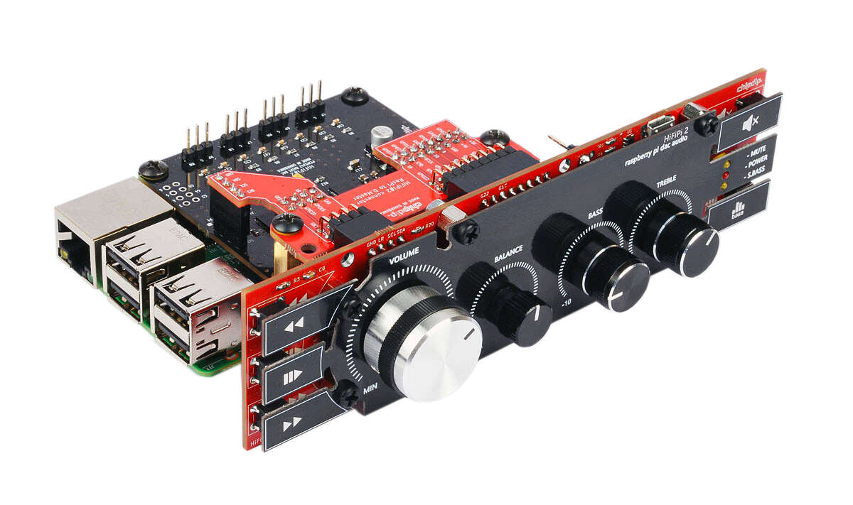

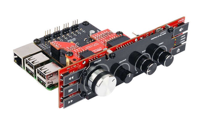

Здравствуйте, давно читаю этот форум. И вот решился предложить вашему вниманию – в стерео тур интересную на мой взгляд шляпу-DAC для RaspberryPi.
Эта стерео (вернее 2.1 или даже 2.2) аудио карта воспроизводит звук с любого источника формата I2S. Но её форм-фактор все-таки предназначен для микромпьютеров типа Raspberry. Ей не нужны специальные Linux драйверы. Она сама драйвер! Драйвер и ЦАП.
Её главное отличие это возможность легко изменить любые настройки с помощью ПО ChipStudio.
Дополнительная информация на сайте Чип и Дип.
Вот так она выглядит:

В тур готов предложить четыре штуки. Две по всей территории России и две для Москвы. Микрокомпьютер в тур не предлагаю. Её можно подключить к любому микрокомпьютеру с сорокапиновым разъемом или к любому источнику I2S аудио. Например USB/I2S транспорту.
Цель тура послушать отзывы. А может послушать кастомные прошивки. Если кому не понравится стоковая прошивка.
Сейчас отвечу на ваши вопросы.
Сигнал I2S c малины без реклокинга обречён.

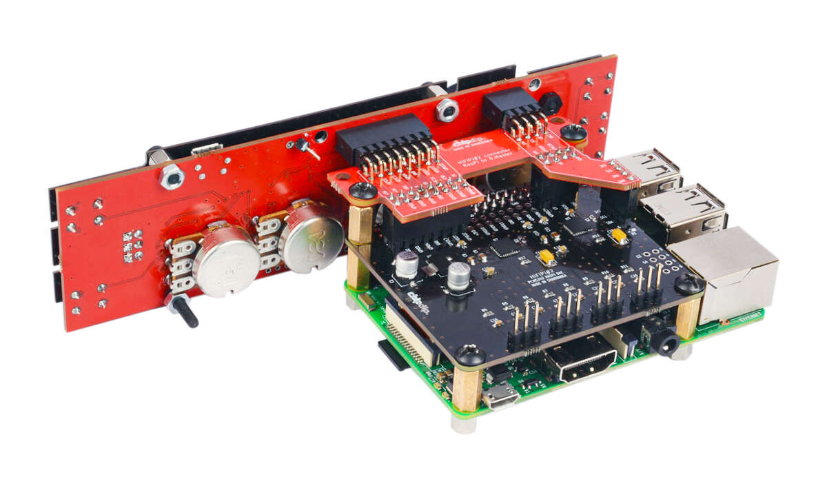

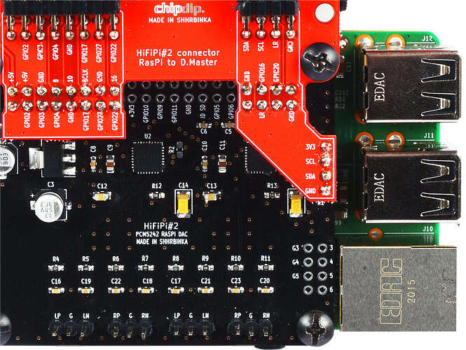

Эта штука получает цифру с Малинки, и передаëт еë куда? Разъëмов не вижу для подключения. Или кроме Малинки надо паяльник и разъëмы ещё?
Вот так у неё с разьемами.
По-моему без малинки смысла нет.
И без нормальных разьемов.
Уж молчу о том, что можно её кривыми руками спалить.
У неё четыре аналоговых дифференциальных выхода. Штыревые разъемы на краю платы. Два стерео и два на сабвуферы. К ним и подключается усилитель. Можно просто стерео. Можно трех или четырех канальный
Понял. Про разъемы. Подготовлю четыре RCA. тюльпаны.
Мы постарались избавится от реклокинга. Она воспроизводит файлы бит в бит на любой частоте и с любой разрядностью
Мне они ни к чему. RCA или XLR мне надо.
Написал уже. Сделаю RCA. И XLR тоже
А питается он от малинки, или ему свой питальник надо?
От малины
Олег, видимо вы не совсем знакомы с основными критериями качественного звучания. Реклокинг в данном случае необходим категорически. Вы путаете понятие реклокинга (восстановление несущей) с ресемплингом.
Именно отсутствие реклокинга превращает данное устройство просто в демонстрацию работы чипа PCM5242. Звучать это не будет, джиттер будет бешенный.
Можете ознакомится с этим документом. Голый сигнал I2S от малинки не лезет не в какие ворота Hi-Fi.
