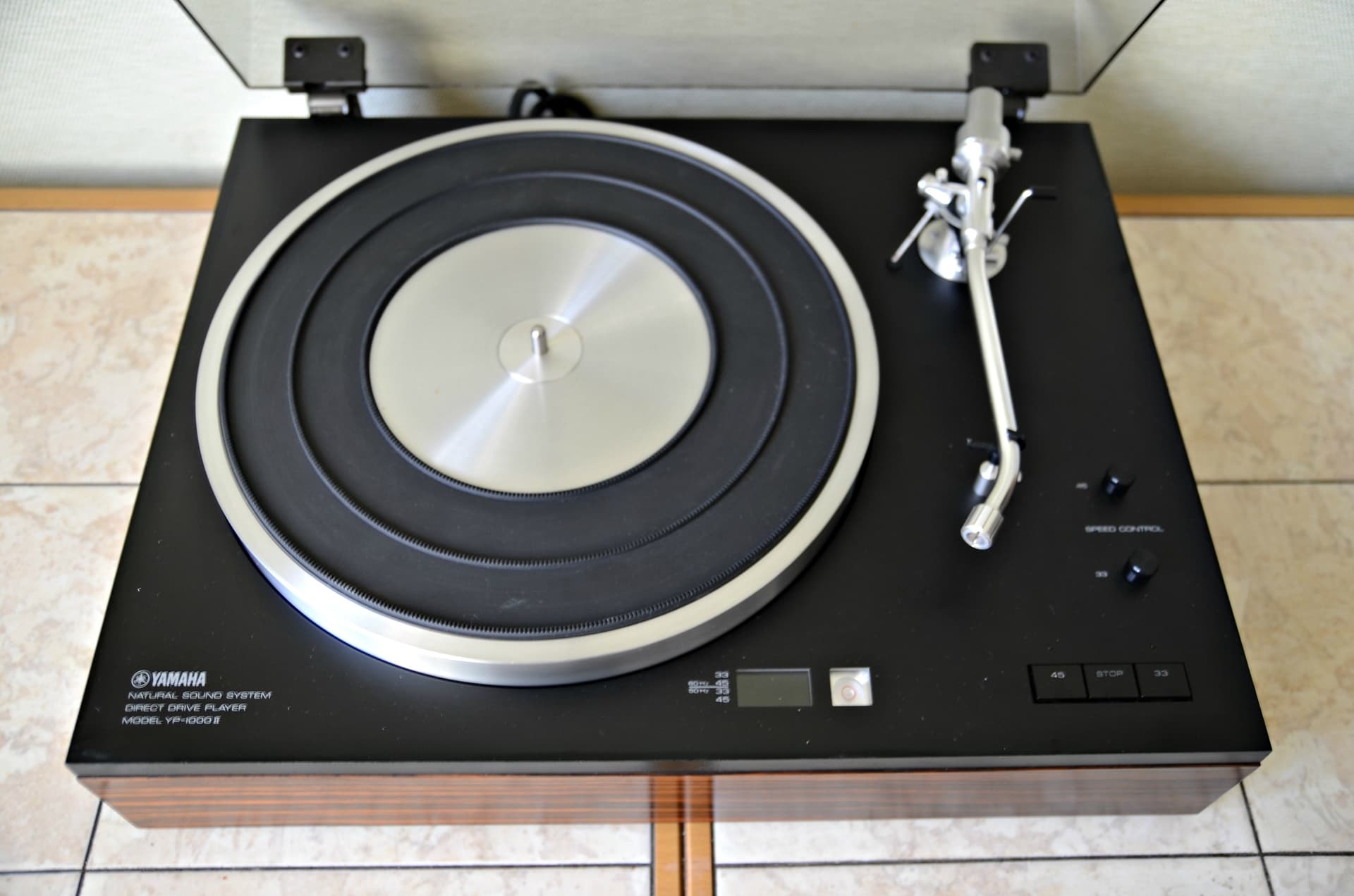

У моего Yamaha YP-1000 диск весит 4 кг, клэмп 600 гр, ставил мат медный еще 2 кг. Больше года слушал все прекрасно.

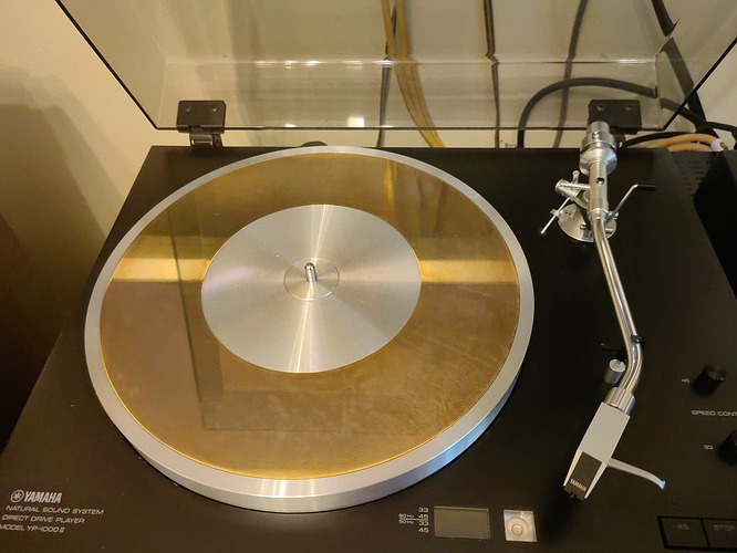

Хи хи . а если так? Чтобы избавиться от ужасного резинового мата, который портит звук. То ровно 4 кг
Хи хи . Тогда и пишите что диск с матом весит 4 кг , а не сам диск )))
Диск с проставкой весит 4 кг. Латунь, это не мат. Это просто проставка чтобы закрыть паз от резинового мата.

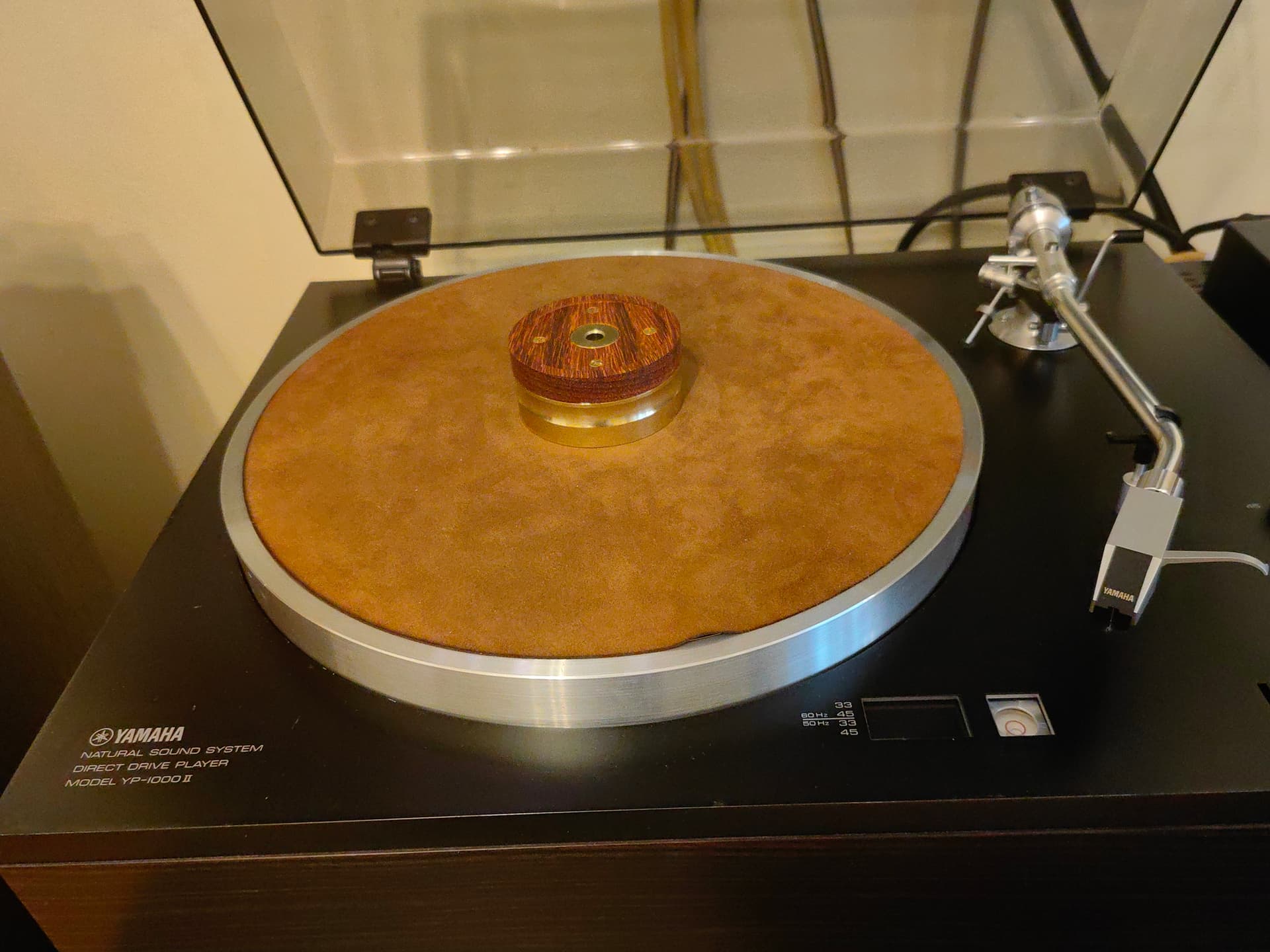

Ставил на него ещё медный мат+ 2 кг. Так почти год слушал. Сверху ещё клэмп 600 гр.
Просто медный мат не мой был. Через год пришлось отдать.
Но подшипник и мотор прекрасно себя чувствуют
