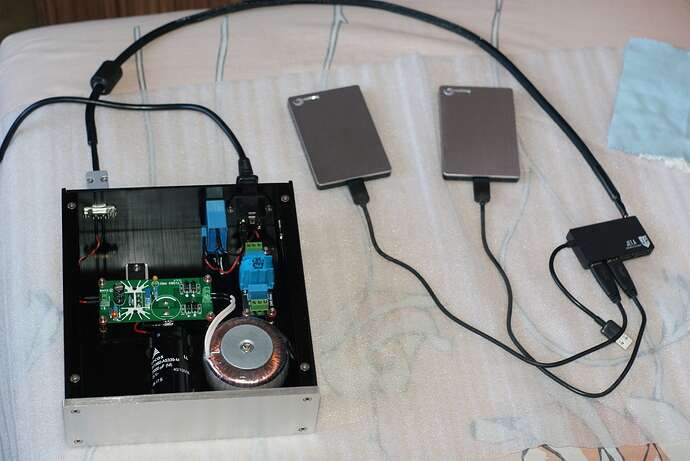

Для отключения питания от МП надо разорвать только линию 5В и оставить “землю” и -D и +D (две линии данных).
Мое мнение - в USB изоляторах толку ни какого. Правильный подход описал magelan выше:
  • напряжение для внешних (да и внутренних) HDD (SDD) от своего ЛБП;
  • где-то отключаем 5В от МП, где удобнее: на самом разъеме USB на МП (откусываем нужный контакт), в кабеле, в USB хабе.
  • можно установить фильтр по питанию (SOtM или PVD) на диск, но если будет нормальный ЛБП, то можно и без этого фильтра.
magelan правильно пишет: Связка LPSU+Hub+HDD поинтереснее, и звучала явно выйгрышнее,
Хабы есть, например такой или такой. Надо брать максимум на 4 разъема USB.
Можно, конечно, все это красиво оформить в одном корпусе: ЛБП + 4 HDD + Хаб, но, пока такое мнение, лучше все в рассыпную, как у magelan.
Остаются провода от дисков к хабу и от хаба к МП - остается поле для экспериментов. Но, провода - это отдельная тема.
Да, еще, можно поэкспериментировать с местом подключения всего этого к МП: или к USB на задней (передней) панели МП или к штырьковому разъему USB на МП.
Последний вариант точно более приемлем для внутренних дисков.
