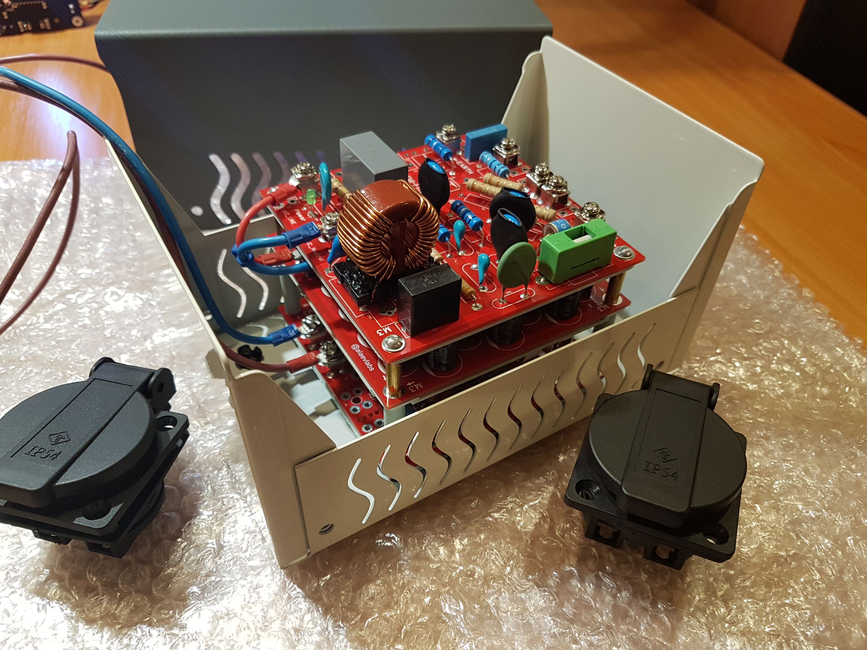

Хотел уточнить, конденсаторы X2/Y2 с номинальным напряжением 250В для сети 230В можно использовать? Или лучше с 275/305В?
можно, но лучше вторые.
прицеливаюсь… нужно суметь все разместить в корпусе.
