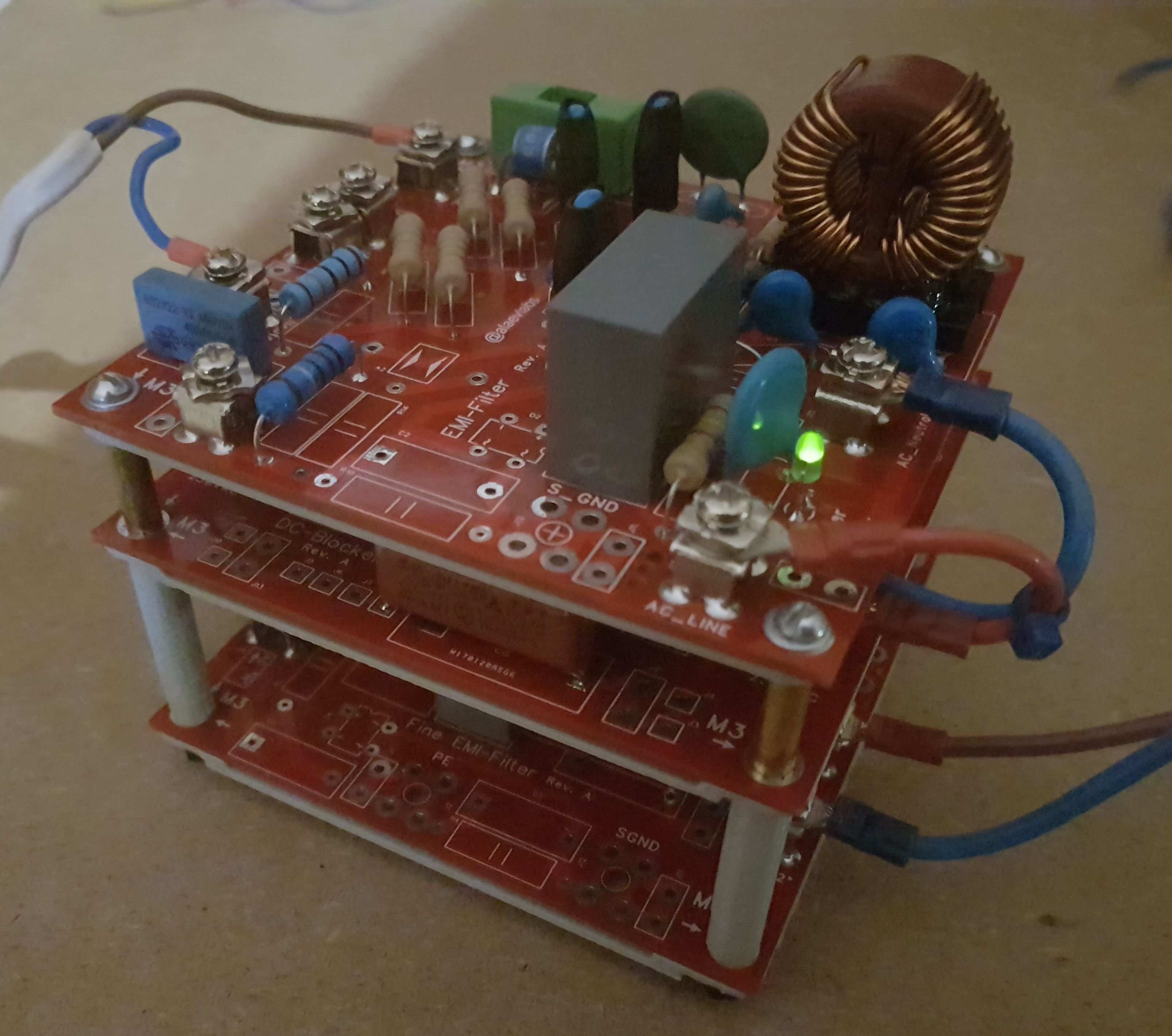

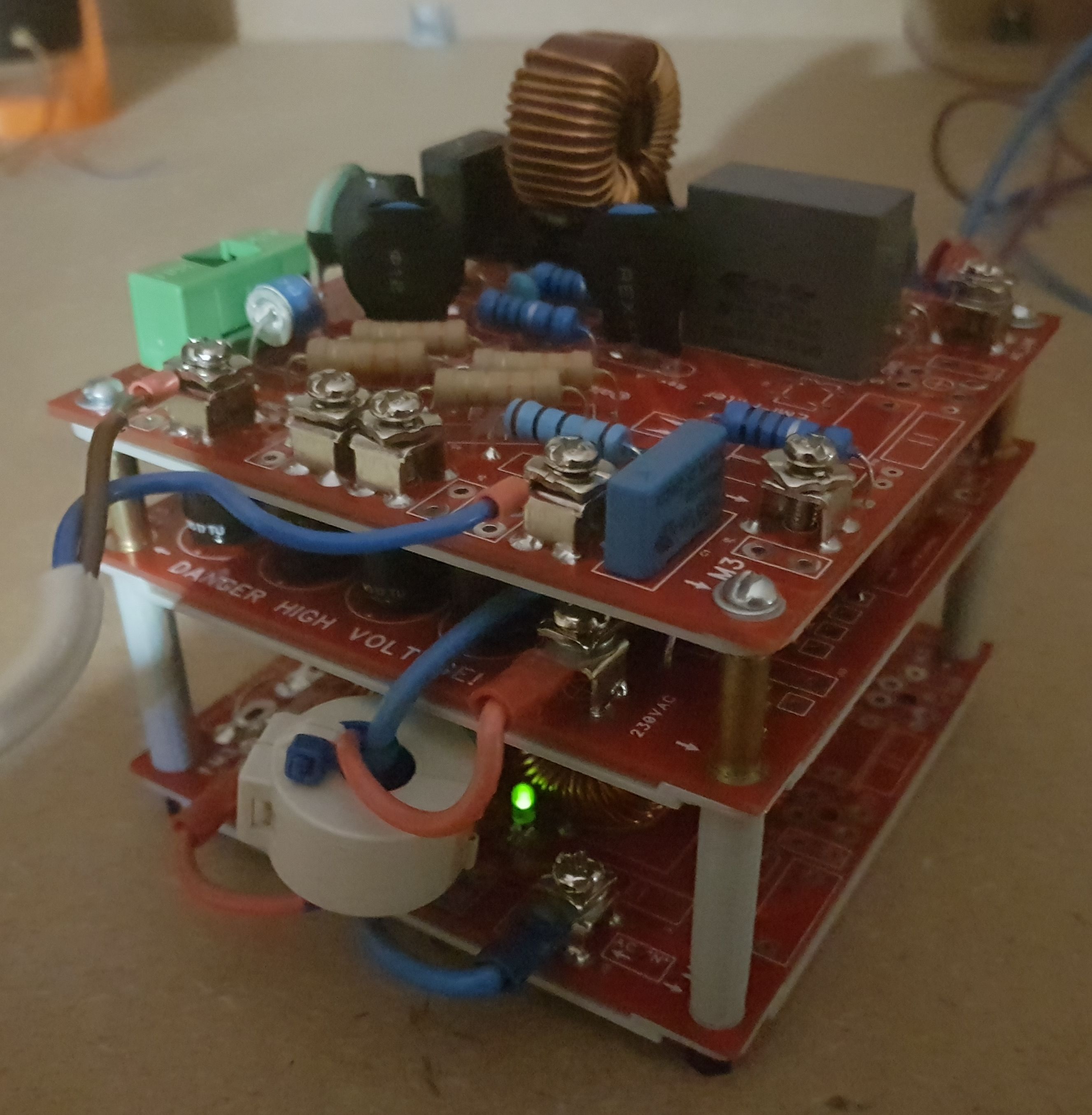

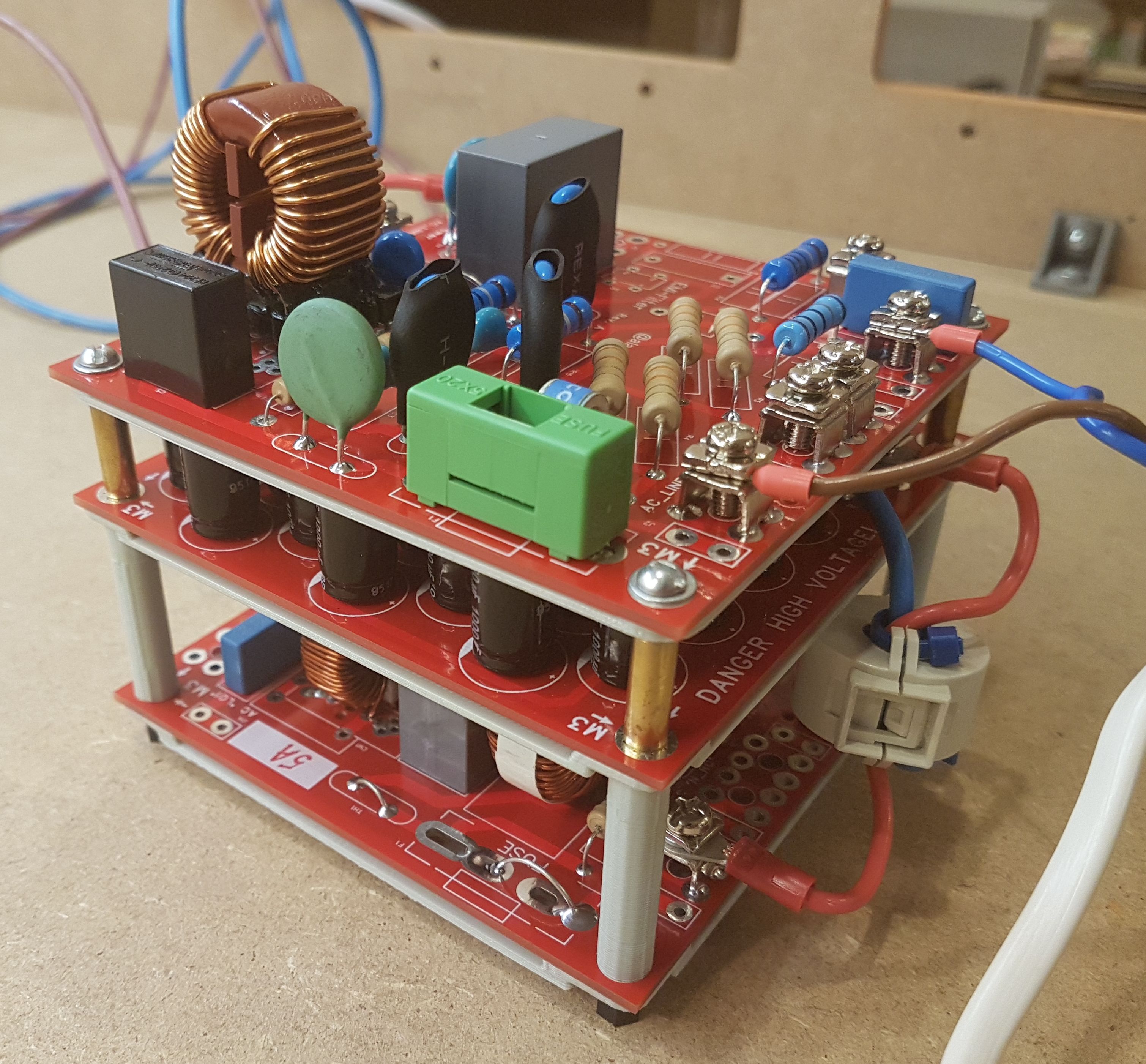

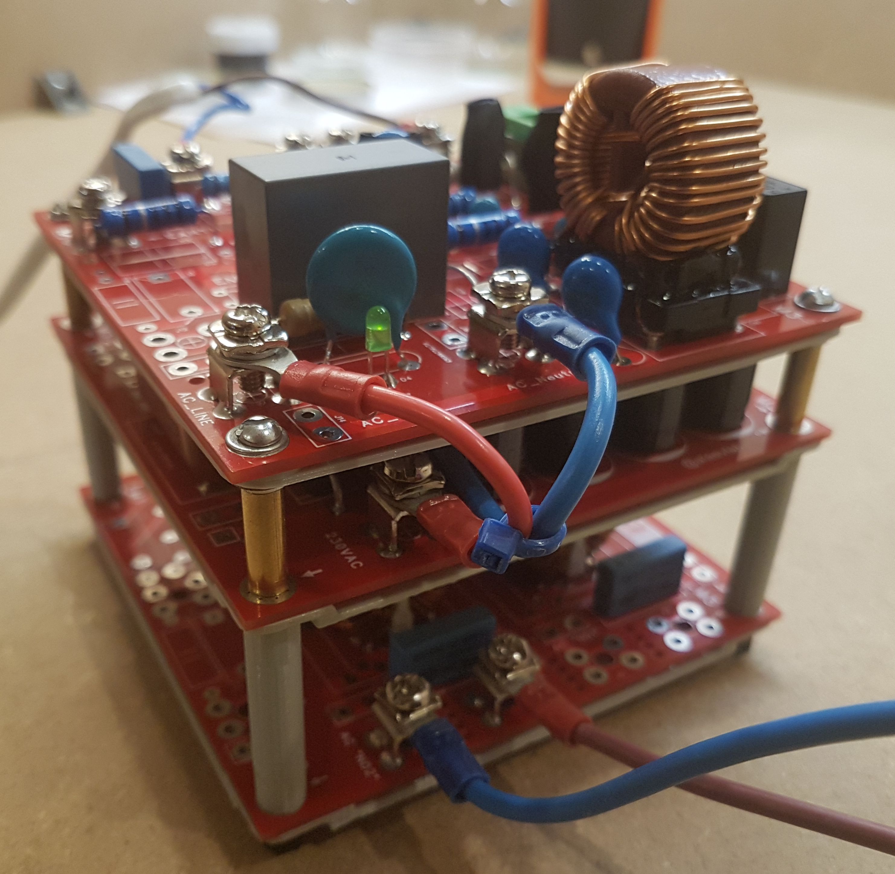

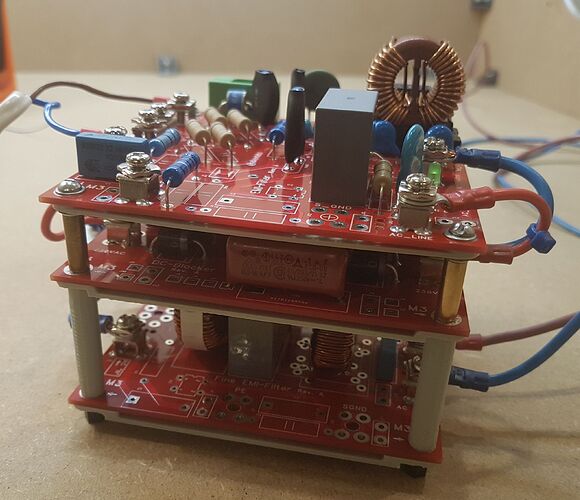

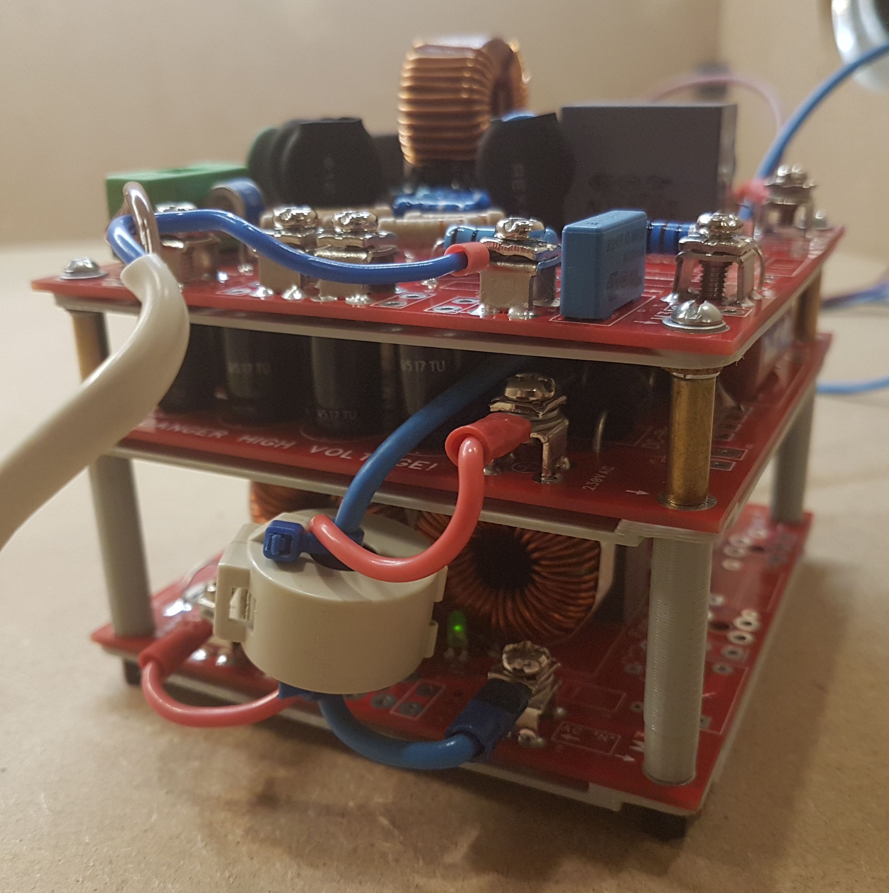

Собрался мой трехэтажный фильтр сетевого питания. Компактный кубик-энергоблок. Сделал несколько фотографий для небольшой демонстрации процесса сборки и создания девайса.
Следующий этап - сборка электроники фильтра в корпусе.

фильтр сейчас подключен в режиме испытаний и проверки работоспособности. Земля у фильтра есть и будет подключена на этапе размещения фильтра в корпусе.
Концепция интересная. А устройство это греется?
нет, не греется.
