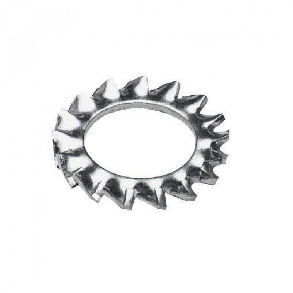

нет, ни в коем случае. Обычно, если используется, например, контактный способ соединения с помощью стопорной зубчатой шайбы, типа такой
то в местах контакта (где металл врезается в металл) оксидная пленка не образуется и контакт там не нарушается, во всяком случае я ни разу не видел такого, чтобы подобное соединение (посредством зубчатой шайбы) не имело электрического контакта.
заземления на корпус сейчас нет. Я смотрел на эту тему в интернете, кто то ставит на фильтры-расперделители такое заземление, кто то нет. Я подумал, что потом успею поставить, если замечу что корпус начал бить током. Оно ведь для этого нужно? Или думаете лучше сразу его иметь? Технически вроде несложно организовать. Думаю пустить проровод с медной клеммой на один из винтов, фиксирующих ножку корпуса. Сам винт ввинчен в алюминевое основание корпуса, а все стенки корпуса тоже скреплены металлическими винтами.

с точки зрения ПУЭ - Вы обязаны это сделать, но, разумеется, тут каждый сам выбирает женщину, религию, дорогу…
можете не успеть! :upside_down_face:
Намек понял! Сейчас пойду прикручу :grinning:

У заземления здесь несколько функции: 1. Защита от пробоя фазы на корпус (на первый взгляд не актуально, но при каком-нибудь катаклизме может осуществиться); 2. Выравнивание потенциалов (по действующим в нашей стране правилам это обязательно, но у нас многие на это забивают. У многих здесь присутствующих ванна и инженерная сантехника заземлена? Ещё интересный вопрос откуда на корпусе заземлённых устройств может быть статический заряд?); 3. Активный экран (для аудиофилов это вроде как важно, где-то в соседней теме боролись с шумами в фонокорректоре и побороли их заземлением корпуса). Итого, у себя дома можете делать все что угодно на свой страх и риск, пока не решите передать в пользование это устройство кому-то другому. Тогда в зависимости от того что случиться возможны варианты.
На сколько вижу, у вас корпус такой же конструкции как у меня. Так как вы хотите может быть недостаточно - он состоит из 6 частей и хорошо окрашен, в том числе и в местах, куда вкручиваются соединительные винты. Мой был хорошо окрашен, краска просто так не слазит.
