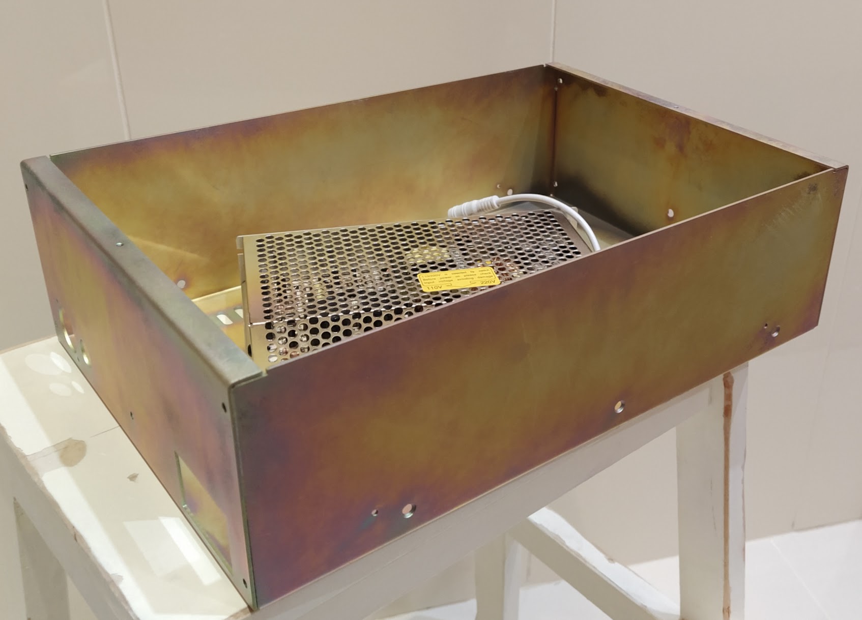

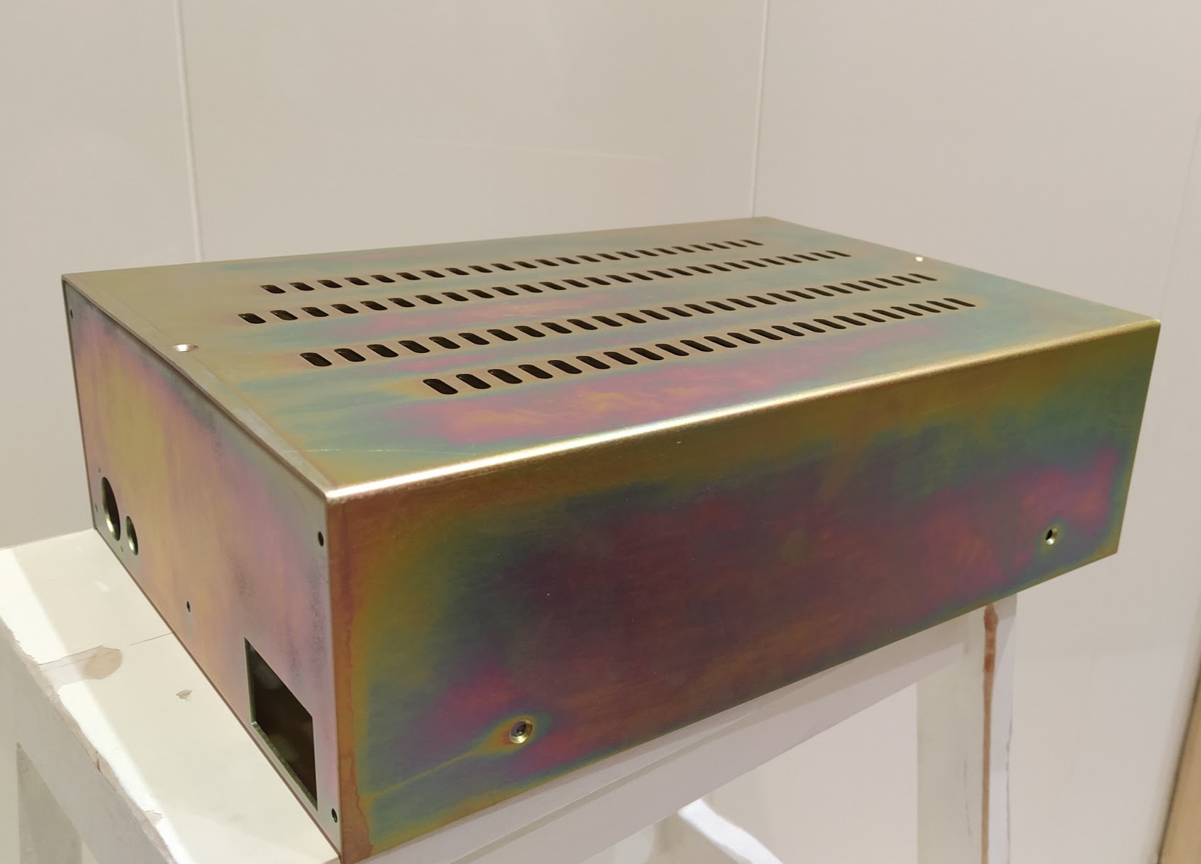

Если в тур соберетесь отправить могу вот такой корпус выделить.
Корпус это хорошо. А кто в него смонтировать сможет всю начинку? Я лично такое не смогу сделать

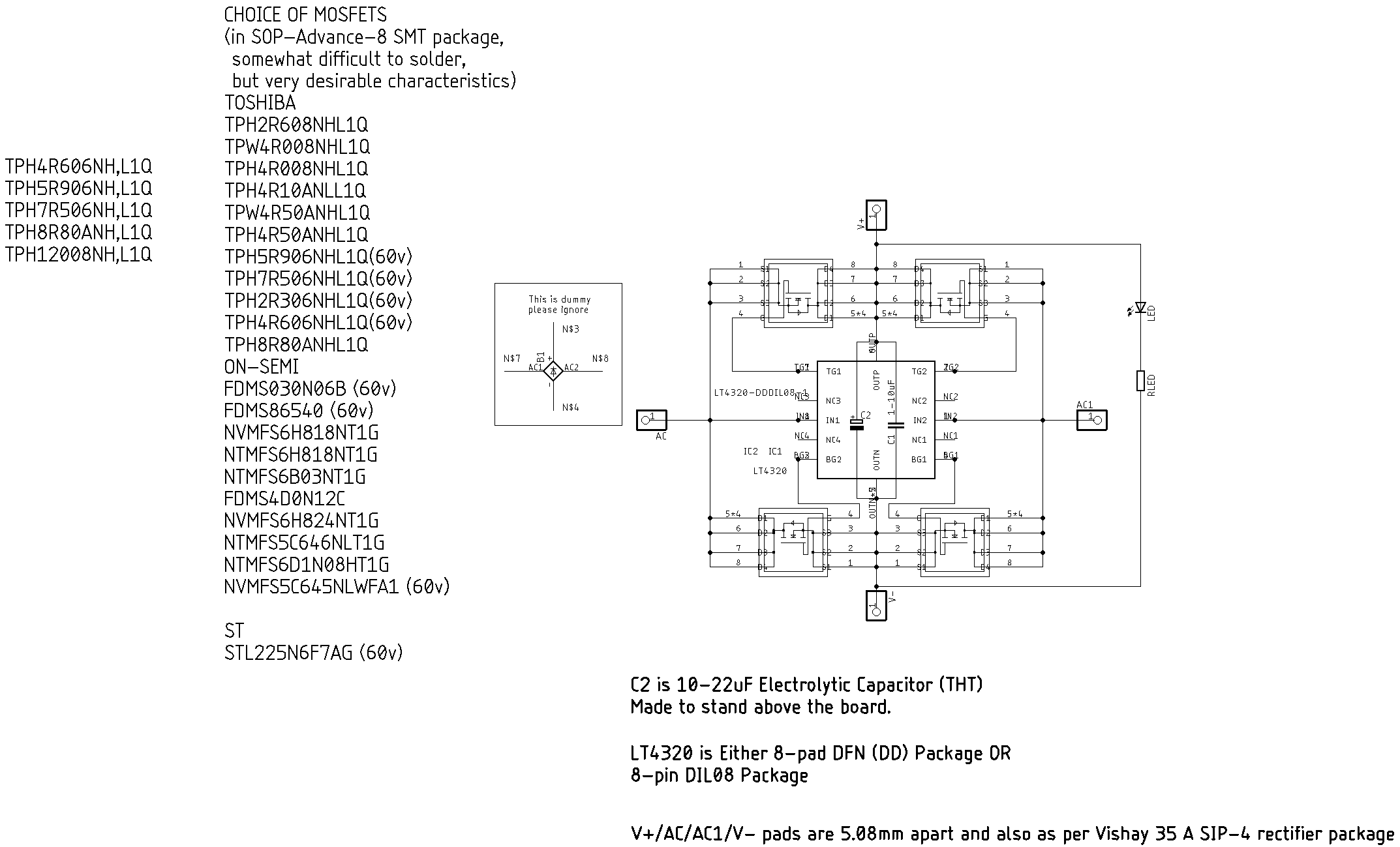

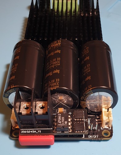

Не уверен что выпрямитель с lt4320 именно так называется. Там что то про асинхронность вроде, но не суть, собрал и рекомендую! Вот тут о звуке и схема:

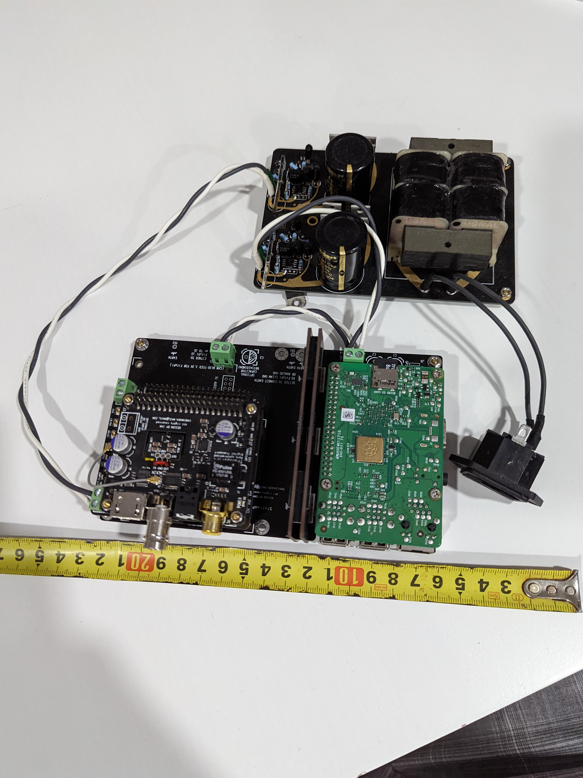

А фотку того что получилось с LinearPi тут выложу:
Как минимум еще пару переделаю для клоков.

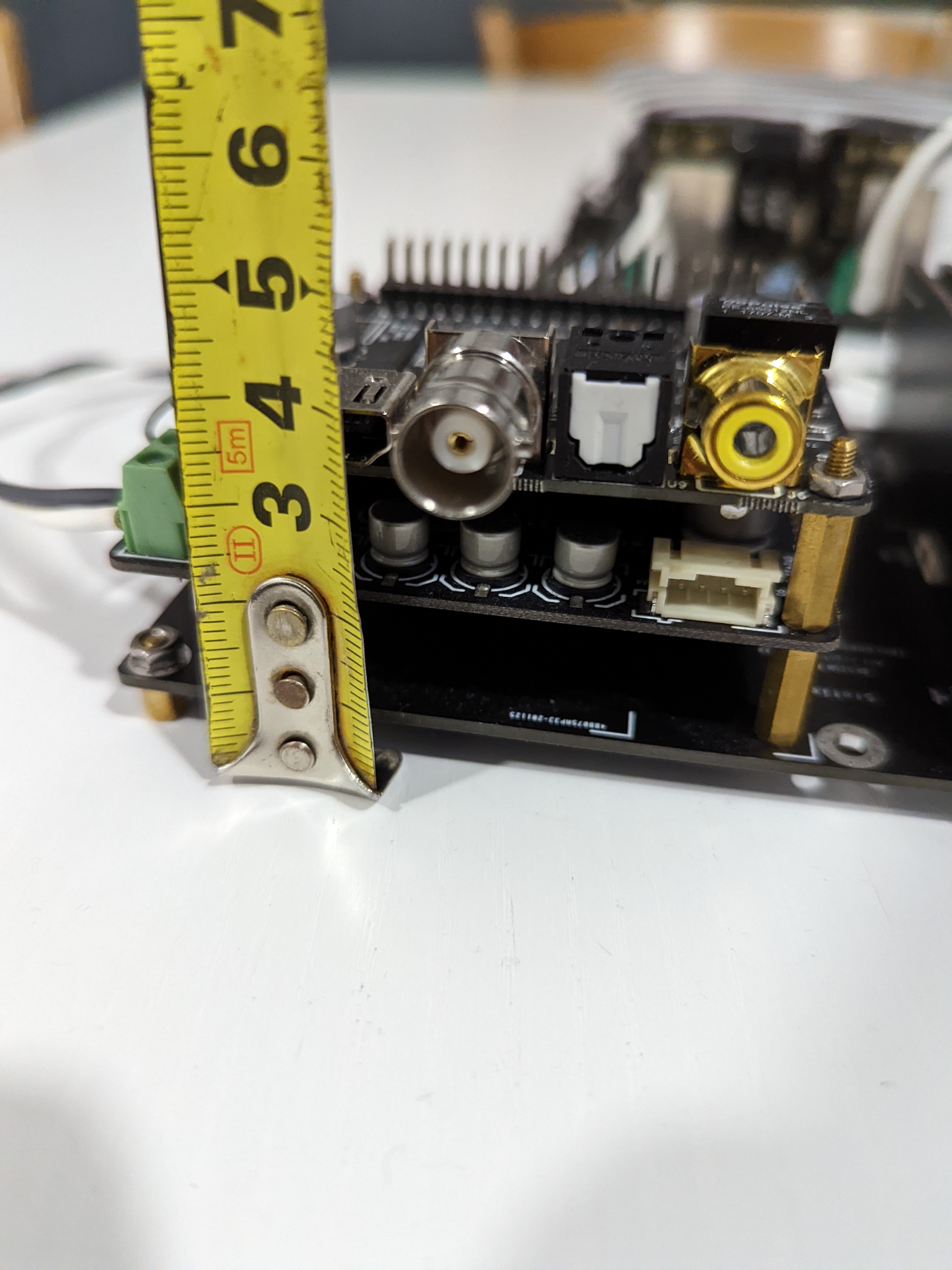

А какие дырки нужны. Я могу попробовать смонтировать, у меня все девайсы, кроме шляпы с коаксиалом, есть.

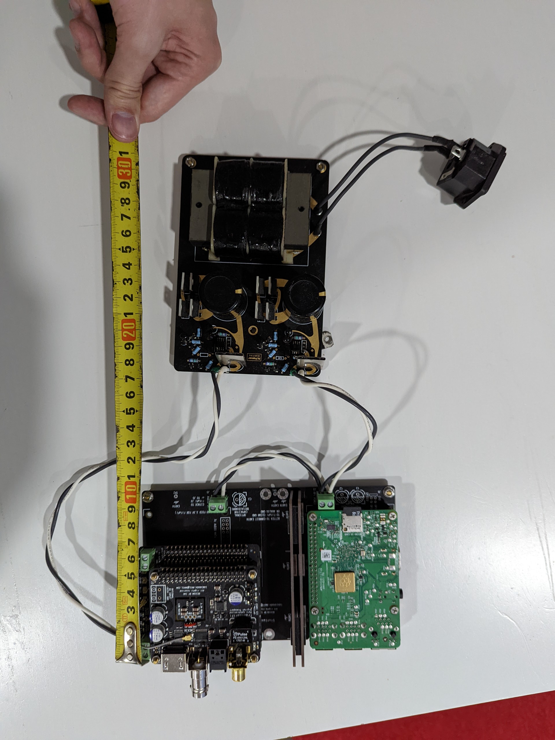

@igubin Я могу пофоткать с линейкой чтобы понимать какие разъёмы есть и как расположены
Вот тут в мануалах все размеры.

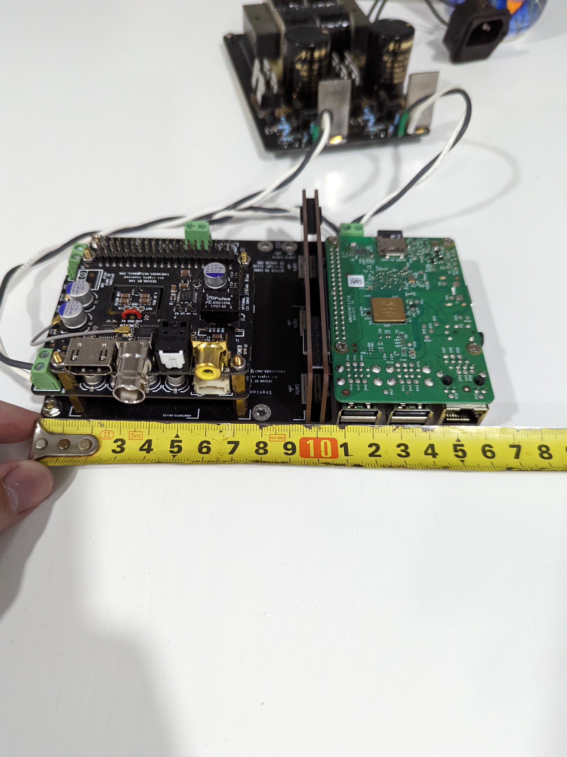

Я выложу здесь в теме, может и другим будет полезно.

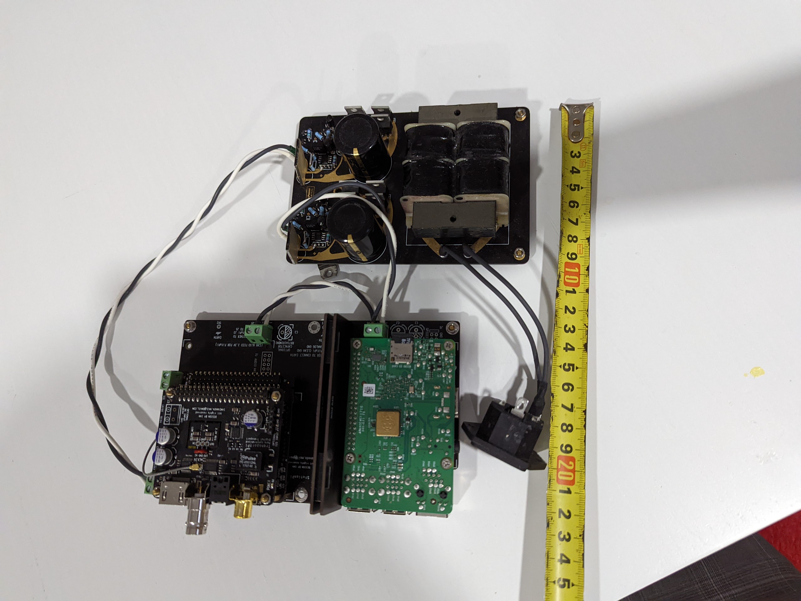

Прмерные размеры с ЛБП от Дениса (такую компоновку можно было бы организовать повернув плату ЛБП боком и дотянув инлет питания на ту же заднюю стенку, что и разъёмы fifo):
Или можно развернуть плату лбп вдоль корпуса, тогда конструкция будет уже, но придётся перепаять провода идущие к инлету:
И вот поближе сама конструкция с фифо:
