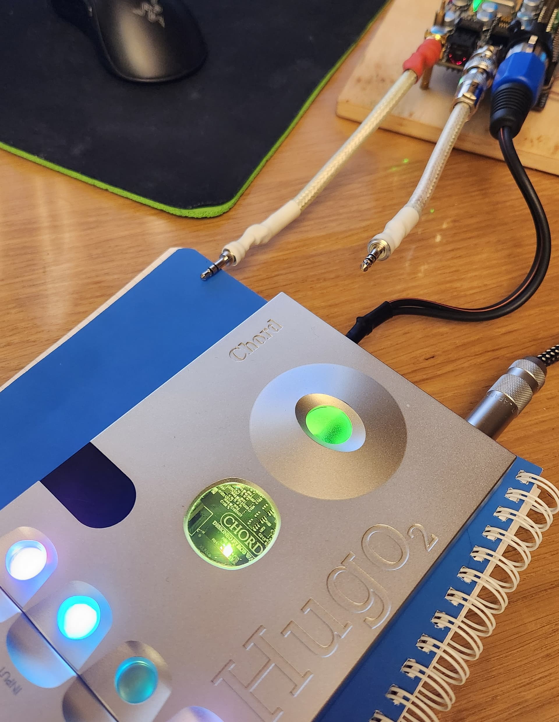

@Jonh-1 У меня уже не первый год эпопея с этим dBNC у кордов. Это AES, но как они через него гонят dsd 512 я так и не могу понять. Мне было интересно попробовать, в теории такое даже для PCM 44 должно лучше звучать. Отчасти поэтому полез во все эти конструкторы с Яном.
Пока итог такой - не идеально (Корд аес видит, но заикается временами), а звучит хорошо!
@Romch dsd выше чем 64 сходу не завелись. Надо разбираться. И заикается первое время. Но звучит интереснее чем обычный coax и coax без изоляции, без транса.
Послушал.
Если судить от Hugo2, то AES от Яновской платы он не совсем корректно воспринимает. И звучание такое - же, как со спецэфектами. Кому то может и зайти. По первой звучит интереснее, но позже эти спецэфекты не так приятны.
И Корд при подключении к AES в 2 раза большую.разрядность файлов показывает.

С проводами у вас беда. Оптимальная длина коаксиала дб не менее 1.5м. Да и разъёмы не соотв спецификациям. На платах Ian ещё заметил, что он использует 50 Ом-ный разъём для SPDIF, тогда как все остальные используют кабели и коннекторы 75 Ом-ные.

@Pavel3 Да, беда. :slight_smile:

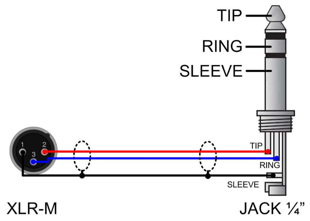

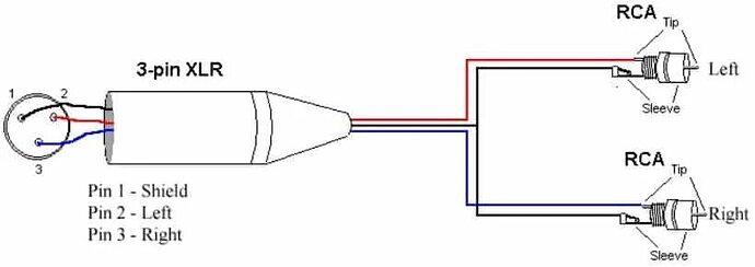

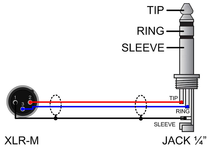

А как удалось подключить aes к дуал коксу? Какой-то кабель хитрый?
Распиновка стандартного xlr-jack 3,5
Если bnc то так
И еще поясню на всякий, не всякий spdif вход выдержит подключение к нему одной из линий Aes. Можно приемник спалить запросто. Стандарт для spdif - до 1вольта. Для АЕS - до 7вольт.
