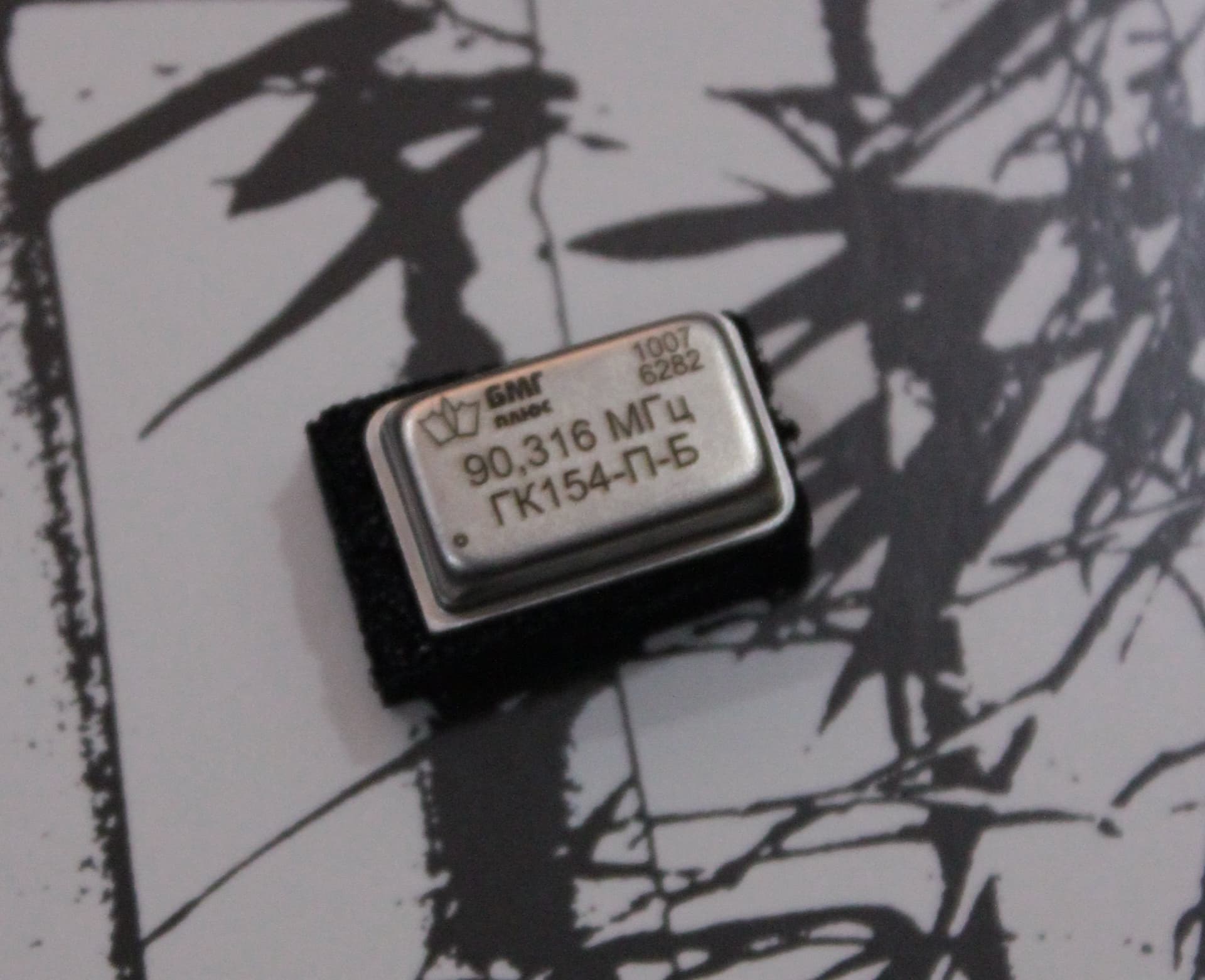

Я поставил БМГ 90мгц под частоту 44 (другие и не слушаю). Прирост относительно Accusilicon имеется.
@Air правильно ли я понмю что БМГ могут работать от 3.3 вольта, но с другим вольтажом луше раскрываются
От 5в у гк154 ниже шумы и джитер.

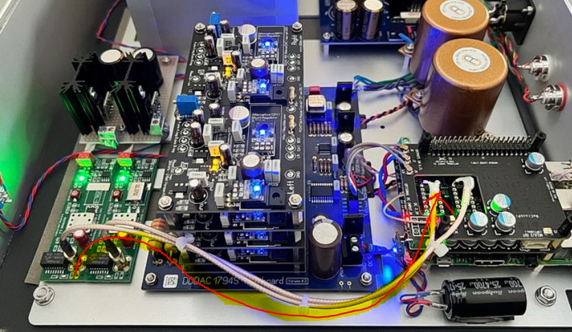

Решил тут выложить как я подключал отдельное питание. Для клоков рекомендуют “бутерброд” из конденсаторов располагать как можно ближе к ногам и вывод частоты организовывать как можно короче.

Убрать SMD клок и заменить цанговые контакты. Родные контакты на фифо очень плохого качества, после 3-4 перетыков уже начинают сильно люфтить. Мне понравились производства Mill-max - добротные и живучие.

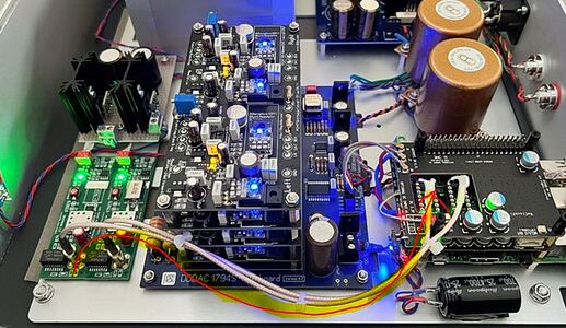

Далее заменил 14-контактную каретку на Фифо на 16ти. Что бы была возможность быстро переставлять клок с питанием от фифо и от внешнего БП. Вот суть идеи (на фото мой очередной эксперимент с изоляцией через оптопары, в итоге без этого пользуюсь).
Вот так в сборе:
В итоге я еще отслушал/добавил резисторы на выход частоты, мне так больше понравилось, остановился на Vishay VAR.
Мощно и очень интересно! А на самом fifo питание клоков как-то отключается когда используется внешнее?
Смотрю у тебя ещё все довольно плотно обвешано клндесаторами модными. Про это тоже было бы весьма интересно почитать. В том числе как именно ты доработал стоковые Linearpi
Просто остается неподключенным к клоку.
Конденсаторы заменил на Керафайны с чуть большими номиналами - понравилось, звук стал более живой что ли. Согласен с мнением что твердотельные вносят некую сухость и химозность.
У линеарпи тоже заменил твердотельные, поставил nichicon lkg gradeIII и на выходе силмик/керафайн. Оставил керафайны.
После этого БП из просто неплохого становится прям аудиофильским. Фифа без клоков становится еще более отзывчива к качеству питания для своей чистой стороны. Я отслушал еще несколько других БП и оставил Линеарпи. Мало того, с линеарпи Яновские суперконденсаторы после слышно гораздо сильнее. Не понял почему, но все + суперконденсаторов (сохранение комфорта на большей громкости, снижение шумов, прибавка в обьеме и динамике) именно с линеарпи проявляются сильнее.
